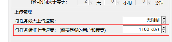

这个功能似乎在我这里遇到了BUG?请问这个功能是通过降低超过限额任务速度的方式,以此来提高低于该速度任务的上传速度吗?
我这里好像总是会有任务超过该限制速度,导致别的任务没速度了
比如这样

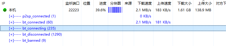

看圖片是根本沒多少用戶…
幾個0/1 0/2 0/0

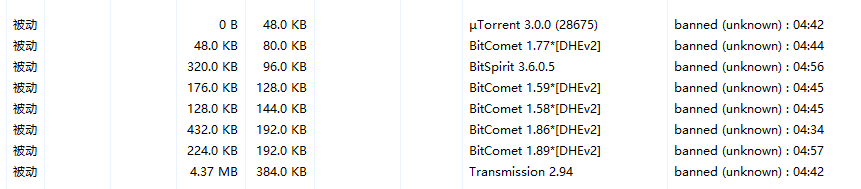

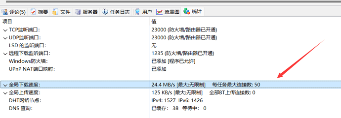

为什么要ban他?查看原因显示unknown
难道是连接的用户太多了 ?超过都给ban了。
好像是的, 一直维持60个用户
看你截图右侧时间应该是十分钟,如果是十分钟的话,一般情况被ban的原因是你是一个种子,对方也是种子 就会ban,不过看你进度只有39% 你是下载完成后清理了然后再次下载?如果是这样的话,那就是清理过程没有清理ban列表导致的
最大连接数是0,也就是自动,原因会不会是最大就60
怎么清理呢
在bt_banned分类上点击右键,取消拦截
测试链接magnet:?xt=urn:btih:FRVWQWGWDWUVIPKCGGTR3NFRZETEWBUF&dn=ubuntu-22.04-desktop-amd64.iso&xl=3654957056

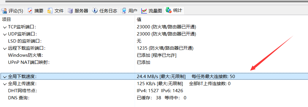

找到原因了,是每任务最大连接树限制的,比如最大连接树50,就只连接50人,多余的人会被ban,但是原因写的是unknown,这个应该是bug,希望可以修正好原因提示
错了,不是你说的原因,而是就是最大连接数限制的,多余的被ban,莫名其妙显示unknown,而不是正确的原因

有复现,bittorrent.max_connections_per_task 设置5,大于5的时候,如果超过变成6,会自动ban一个人5分钟
