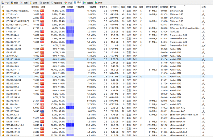

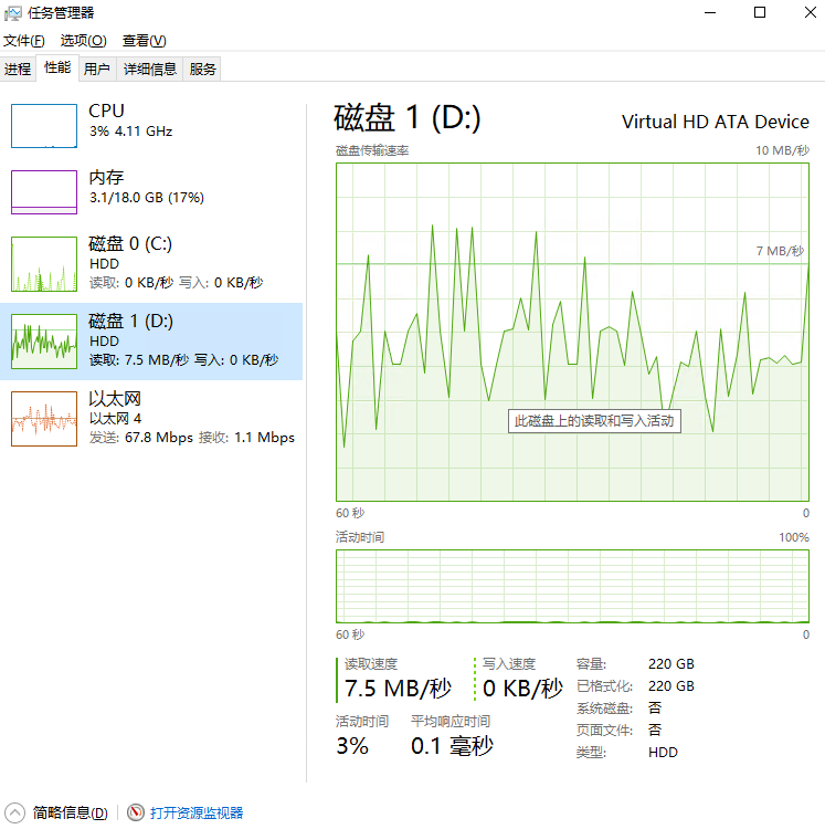

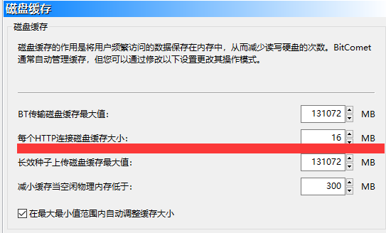

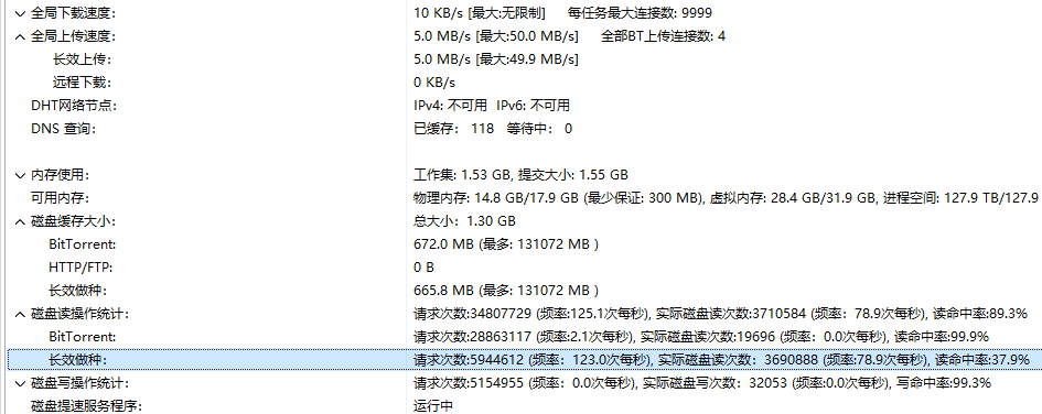

上次说的,,,长效缓存比如一次性取1MB区块怎么样了,不然磁盘实际读取次数过多导致长效上传速度跑不动

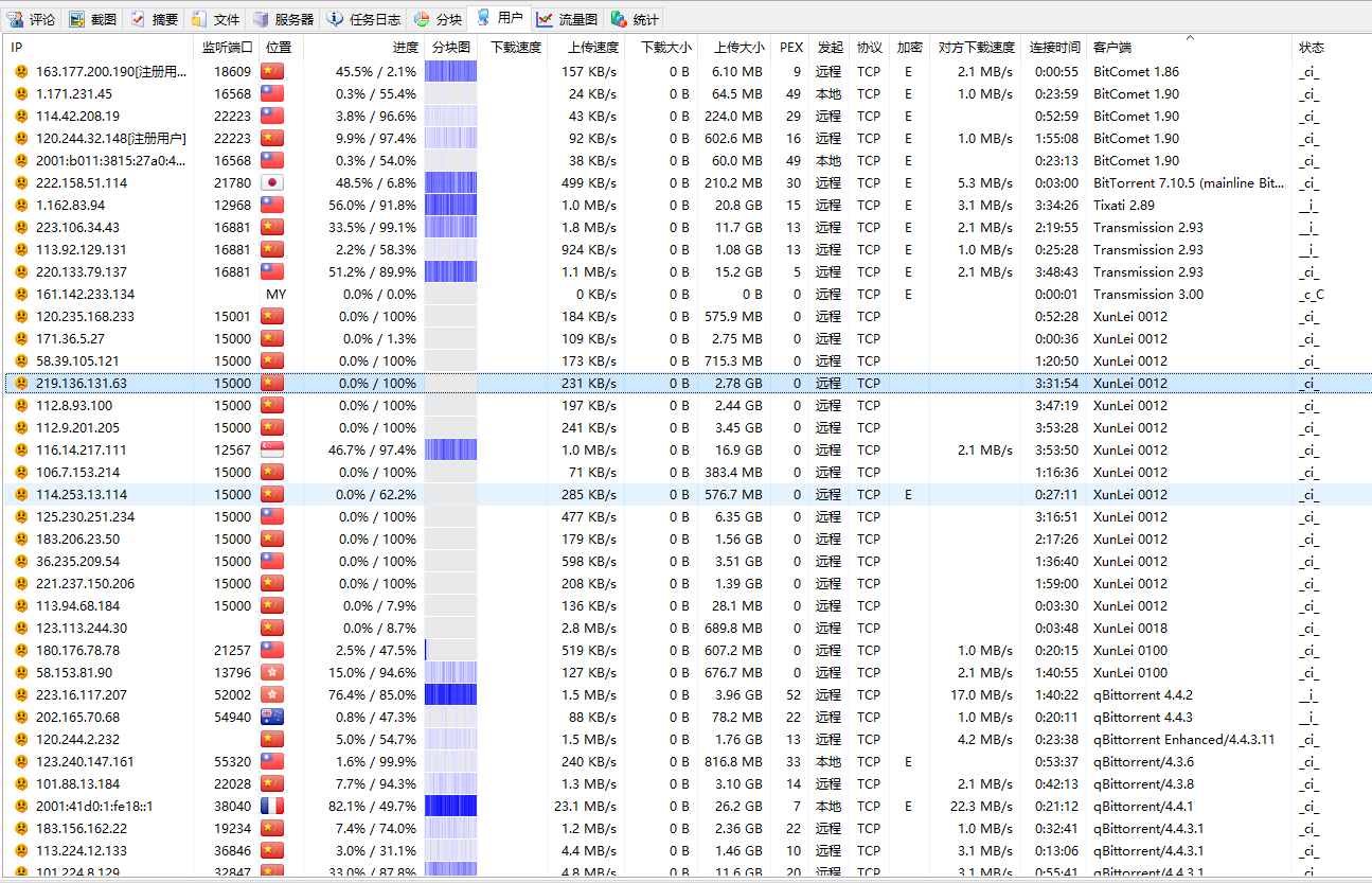

人数有很多,用户列表里有七十多个比特彗星客户端用户在下载,就我一个种源。。CPU也没用上去,就是跑不起来长效上传速度
长效上传这个问题,,感觉就像以前版本,HTTP连接缓存数值过小导致下载速度跑不起来一样的问题
最简单的测试方案,
服务器A做种,服务器B仅使用长效下载,服务器A的读取命中率应当为99.99%以上,降低服务器A实际读取次数不应超过1次每秒
所以应当一次性取1MB区块 或者2MB,然后测试下效果在调整。。或者选项给用户设置

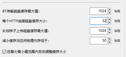

就是和下载那样,设置16M不一定用16M,会自动涨就好了。

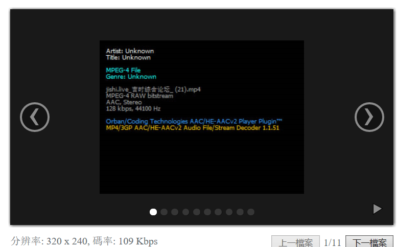

部分视频获取不到截图
这本来就是某广告视频的截图吧

目前是根据此连接上传速度来确定读取缓冲区大小的,大于200KB/s就是1MB了。后续再继续优化。
这两天重做了火狐和Edge的浏览器插件,等审核通过了就可以发新版了。
我总感觉,,,和以前1.83版本下载HTTP的问题一样,因为缓冲区过小,导致速度上不去,
然后长效做种上传这时候速度上不去,又不会增大缓冲区,上传速度就一直慢在那里了
按照当时来算的话,,,如果现在是1MB缓冲区,那就是最快只有20MB/s。。
主要目的也是能把实际读盘次数降低下来。
你可以测试一下,,,现在版本长效上传最大速度4MB/s左右,BT就能达到20MB/s

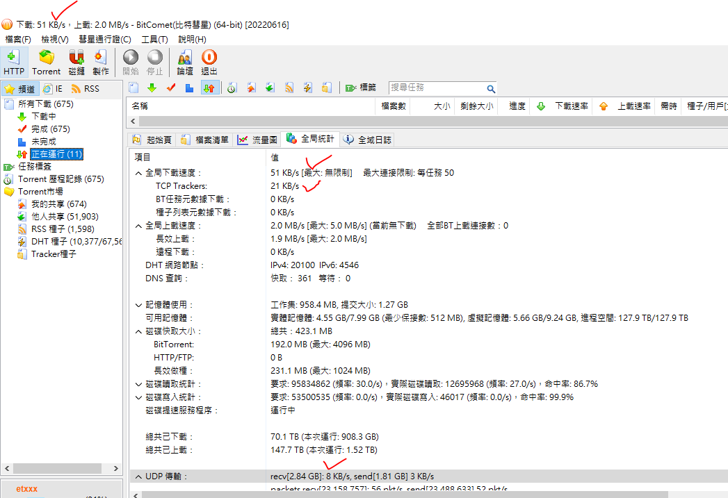

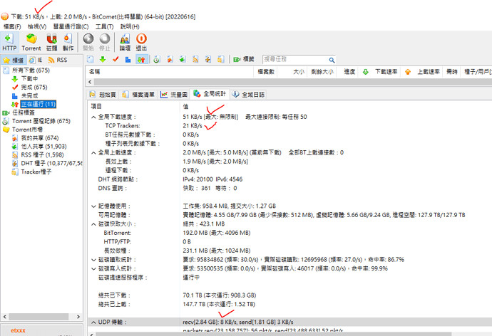

請教一下, 沒有下載任務, 但左上頂置顯示下載 與 全局統計詳細顯示, 速度對不起來? 是否還有隱性的開銷沒有列入統計?
例如: 左上頂置顯示下載 51k = 全局統計下載速度 51k <> TCP Tracker 21K + UTP recv 8K
少了 22k ?
连接到账号登录服务器,长效种子服务器,这些没统计吧
然后还有你作为长效种子上传时候,对方请求(下载方发送我要下载的数据包)到你产生的下载速度。包括正常BT协议用户列表的connect产生的开销,应该都没单独显示出来,只显示在全局速度里面,就会这样有几十KB可能看起来不见了
那全局統計多一行 其他網路請求開銷 22k, 確保 全局詳細統計 與 左上頂置 顯示下載上傳數字是對得起來…

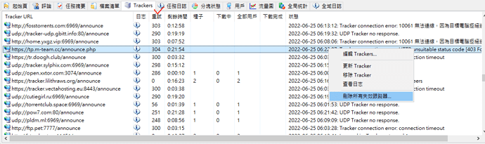

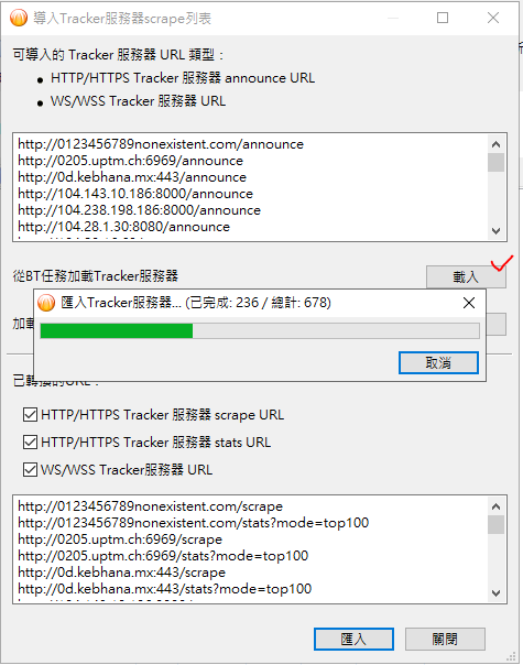

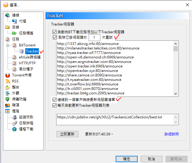

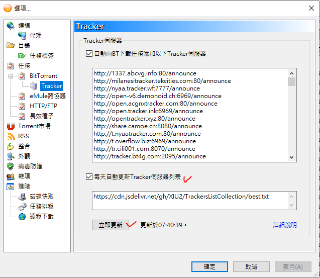

由於地球村每個地區的路由不同, 就算取得最新清單, 也不見得都可以跟 Tracker 伺服器連線上, 觀察 tracker 清單, 有些重試N次, 建議自動化…
例如: 有些 tracker 重試百遍也不會活起來, 改為自動刪除它, 不用手動去刪除…

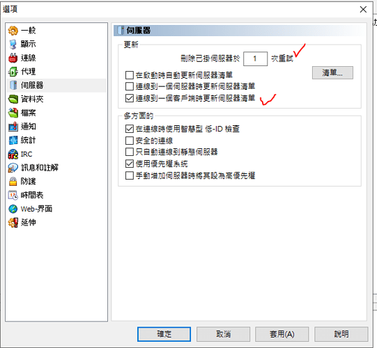

建議比照電驢, 可在彗星多兩個功能, 保持取得最新且活著的 Tracker 清單, 不知可行性如何?
示意圖:
20分钟甚至30分钟才重试一次,,,我觉得开销不大,代码还难写。
而且删除还有个问题,除非停止在开始种子,此时才会重新添加tracker列表进入任务中,不然万一网卡禁用一下,或者路由器重启关闭断网一下,整个任务列表的tracker都被删掉,就连不上种源了。
不利于长期不关机不退出软件的。例如某一时刻tracker服务器故障几小时的情况,因为这种情况被删除了,后续就连不上tracker服务器了。这就还需要考虑到删除的同时,需要使用新的tracker列表插入到任务运行中的任务中。
笑,就例如,,,有时候比特彗星登录不上,服务器出问题,可能长达几天管理员才修好。

自己就是长期不关机不退出软件的, 觀察許久, 多發現近半數都是做虛工, 若任務一多, 每個單獨任務都來一次查詢, 消耗的無效開銷就會無形被放大, 覺得很可惜可以優化…

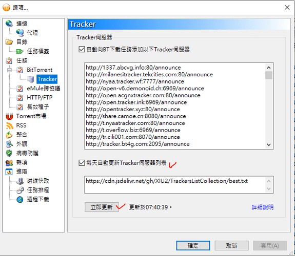

這倒是不需擔心, 就算一時網路異常, Tracker list 主要來源可以由 每天自動更新Tracker 伺服器列表匯入, 或者手動立即更新, 重新激活…
另外, 從BT任務加載Tracker伺服器, 彗星代碼都有寫好, 只是沒有上方介面一起整合匯入…
透過以上這兩個來源, 若掛網一時異常, 導致伺服器清單被刪光光, 等互聯網恢復, 絕對可以滿血復活, 不知想法是否可行?

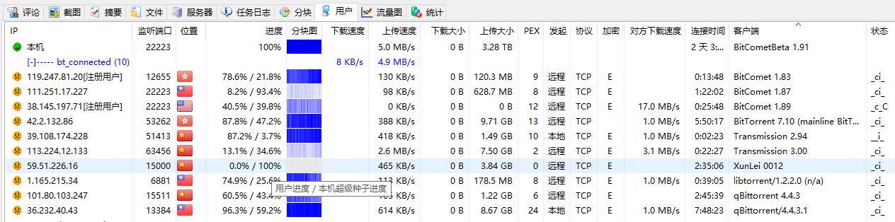

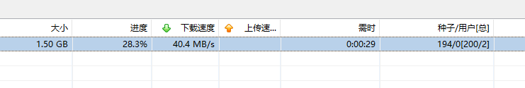

超级种子模式会出现本机进度为100%的情况这合理吗?
这合理吗?
