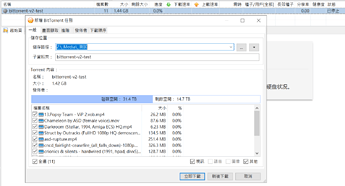

小測一下可以正常下載…

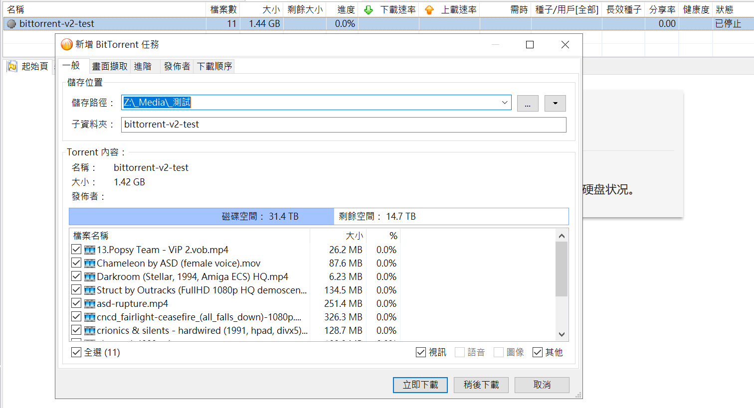

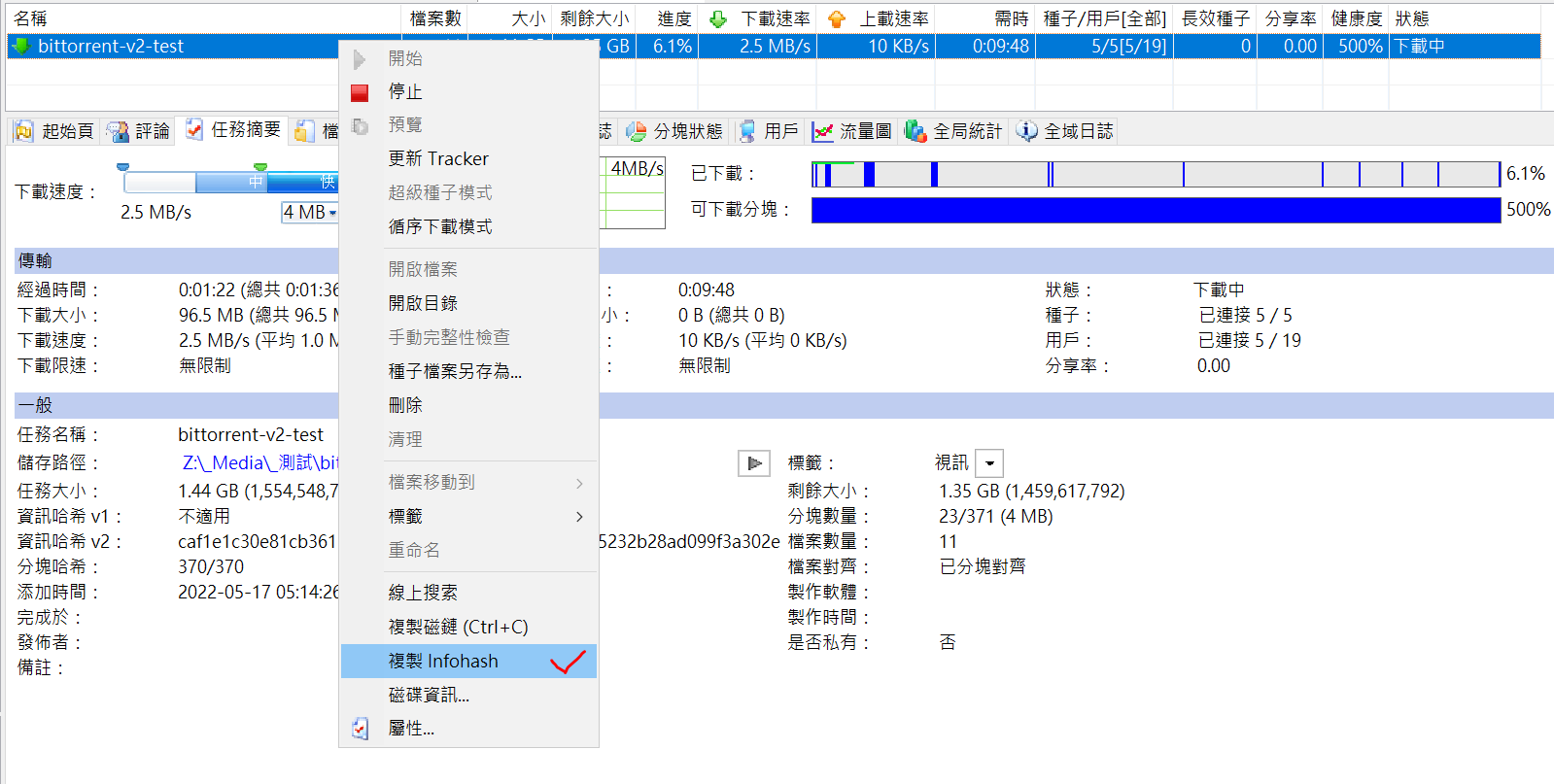

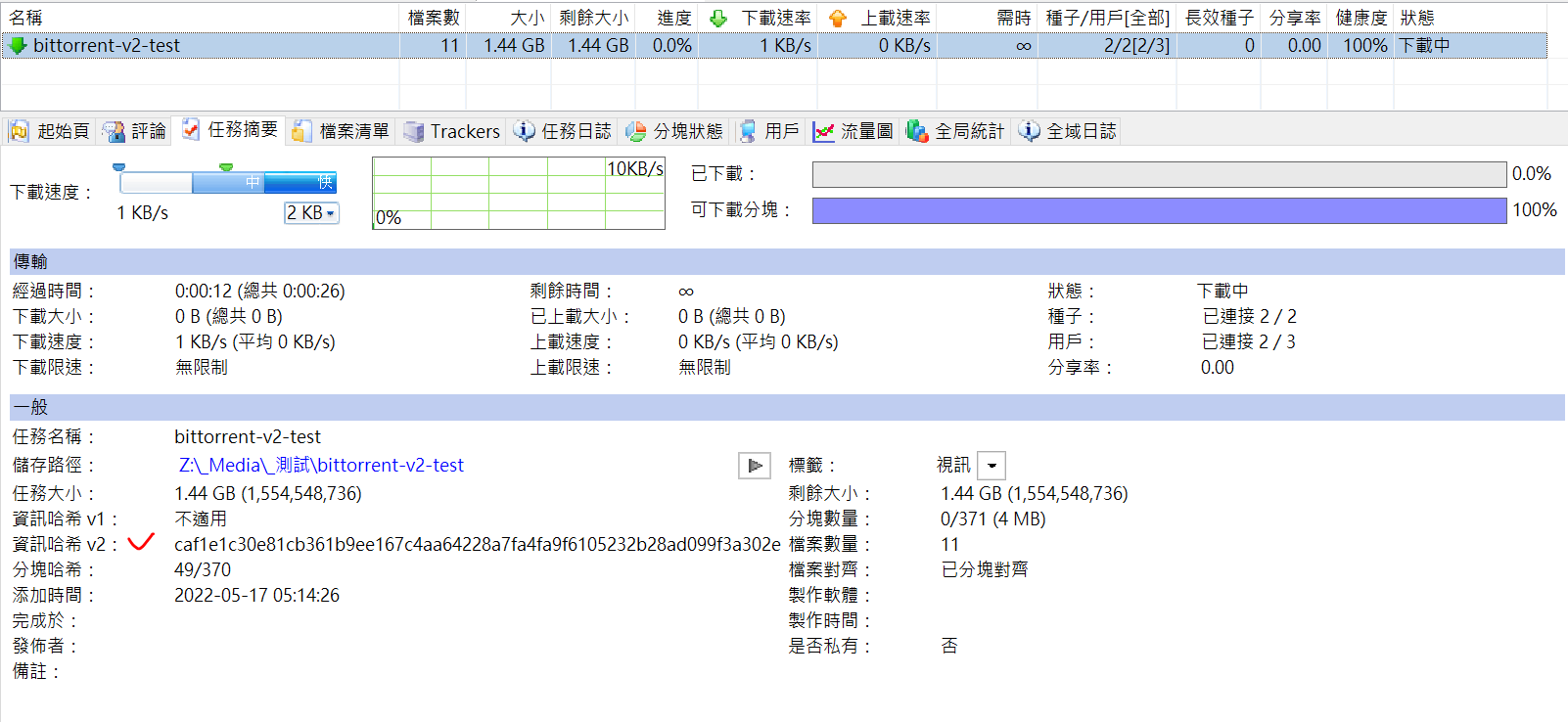

v2 版
magnet:?xt=urn:btmh:1220caf1e1c30e81cb361b9ee167c4aa64228a7fa4fa9f6105232b28ad099f3a302e&dn=bittorrent-v2-test
會出現下載對話框…
任務摘要顯示正常…
複製磁鍊
貼上

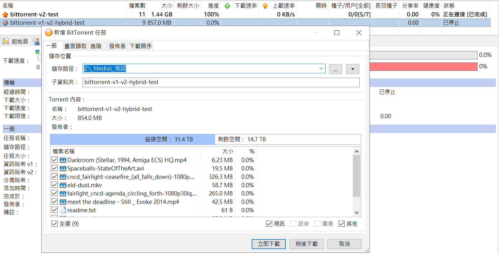

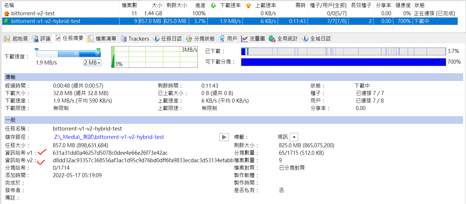

v1 + v2 混合
magnet:?xt=urn:btih:631a31dd0a46257d5078c0dee4e66e26f73e42ac&xt=urn:btmh:1220d8dd32ac93357c368556af3ac1d95c9d76bd0dff6fa9833ecdac3d53134efabb&dn=bittorrent-v1-v2-hybrid-test
出現下載對話框…
任務摘要顯示正常…

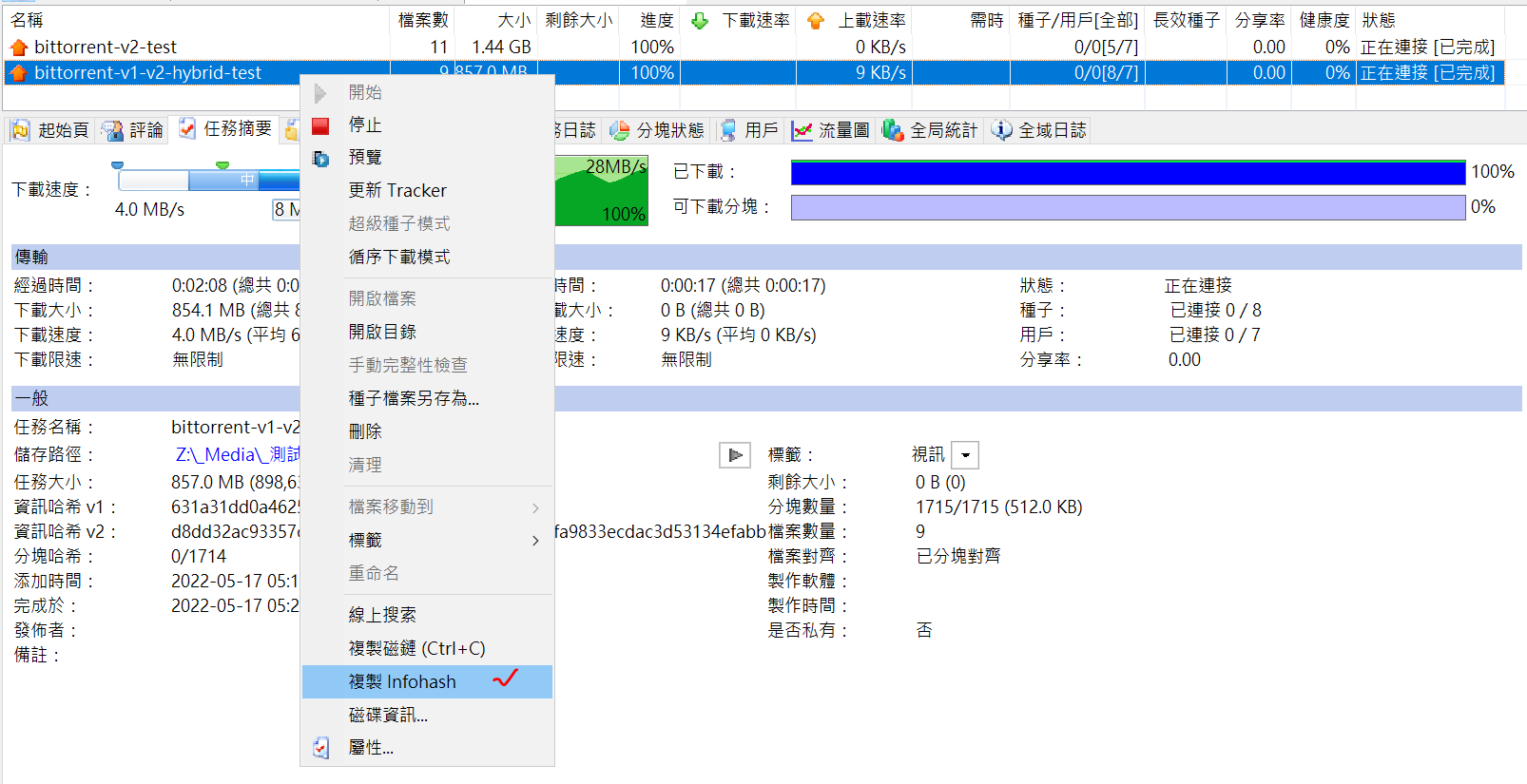

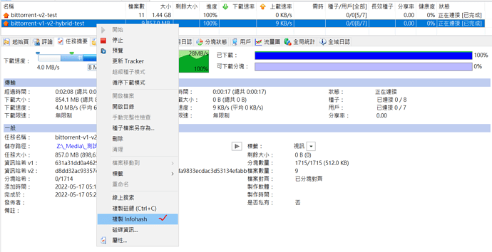

複製磁鍊
貼上不是混合格式?
对于混合模式,有多个特征码时候,单独只取v2值应该是对的,,要磁力链接才能包含多个参数,btih和btmh区分版本
就是看起来你发的这个混合模式的磁力不是磁力了?magnet后面变成了特征码拼凑?应该是有BUG,,,要官方修一下

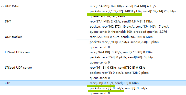

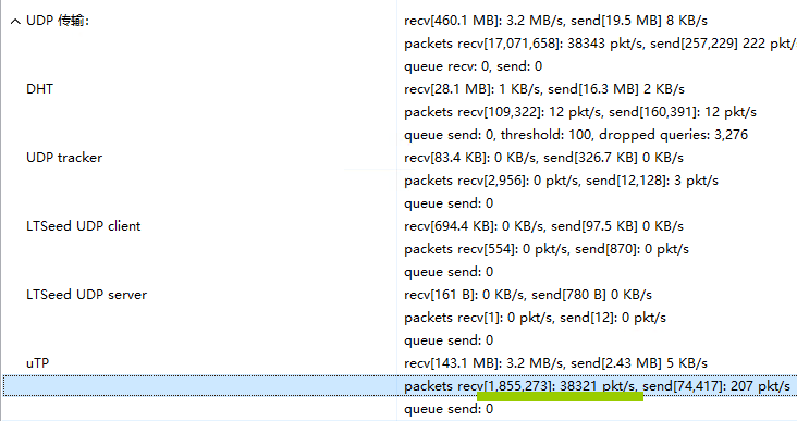

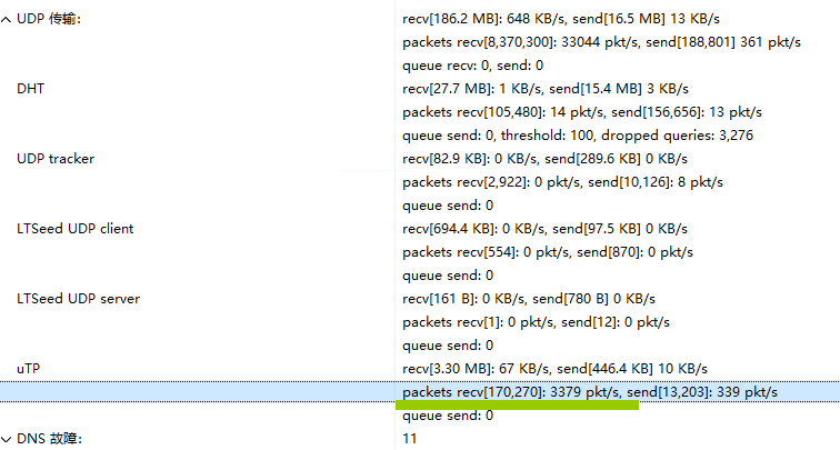

软件在禁止UTP的时候,统计分类检测不到UDP传输流量为UTP,能不能让其检测显示一下?
设置为自动检测后,才能看到UTP的接收数据(UTP处于禁止的时候没办法看到数据)

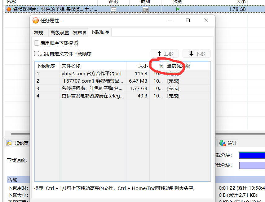

右击任务看属性,发现这个%无法拖动,10是啥意思?是不是显示不完整
