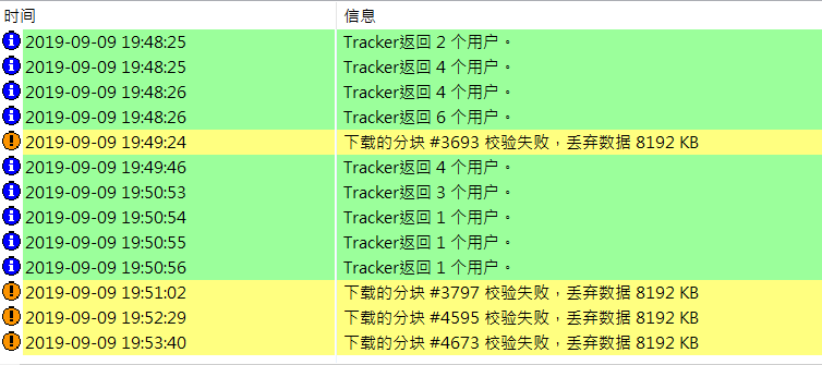

问:任务的下载速度很快 但任务进度涨的很慢
甚至下载大小超过了文件大小

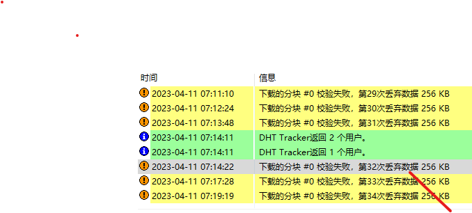

答:选中任务 切换到 任务日志选项卡 查看是否有分块校验错误的记录
问:有分块校验失败 丢弃数据的记录
答:到高级设置中 搜索 分块
将 bittorrent.separate_sources_for_failed_piece 设置为
在稍旧版本中该选项似乎存在一些问题 设置为是 时反而会发生错误
若遇到该错误后 请切换 bittorrent.separate_sources_for_failed_piece的值
若原来为 是 则改为 否
若原来为 否 则改为 是
