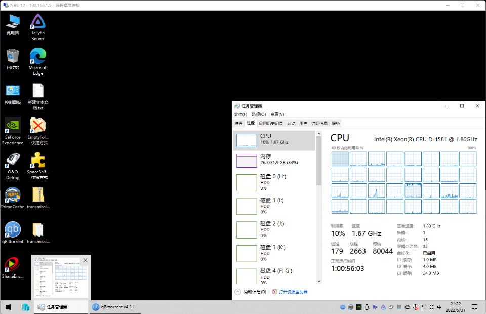

都差不多,群友分享的截图,可以看到qb也是仅支持单核心
