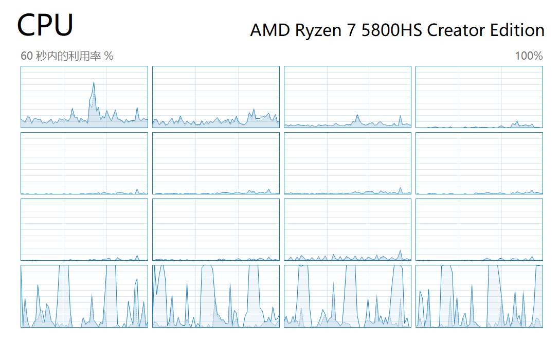

保持上传的时候会有较高的CPU占用
如图,16线程的CPU占用率到6%左右,有时候是占满一个线程。在笔记本上容易发热,有点影响使用。
1.86版,从好几个版本之前就有这种情况了。

感谢回复,参考之后把uTP关了,情况就好转了。默认是禁用的话可能是我之前开的……

好像正式建立uTP连接(出现在用户列表)后才可能让CPU起飞,把用户移除就恢复了。
