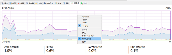

比特彗星为什么逮着最后一个线程可劲造?测试了两台电脑都是这样?
有些地方仅做了单线程,开的额外工作线程去调度,比如说UDP,UI主界面,可以观察流量图是什么占用的
遇到占用高的可以等官方看看是什么情况

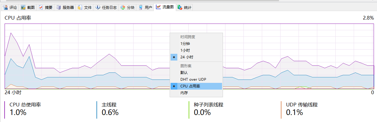

请看看我的
果然是UDP吃掉了一个线程,可以切换到统计分类,看看是DHT吃的还是UTP什么吃的
如果是DHT吃的,如果挂的都是PT种子不需要DHT网络的情况,可以直接禁用掉DHT试一下
或者高级选项降低该值,可以降低UDP的包数量,可以有效降低该线程的CPU使用率
我用的不是pt,dht肯定要用的,如果不是程序设计问题就不管它了,就是看着有点别扭 :rofl:
嗯,你这图是utp吃了大量的udp包,utp的话未来会进行优化性能。
目前仅用作尝鲜体验NAT1打洞,世界上唯一一款支持打洞的BT软件哦~目前版本utp选项默认值为禁用。
感谢分析 :slightly_smiling_face:
