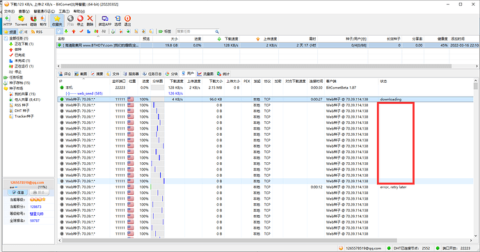

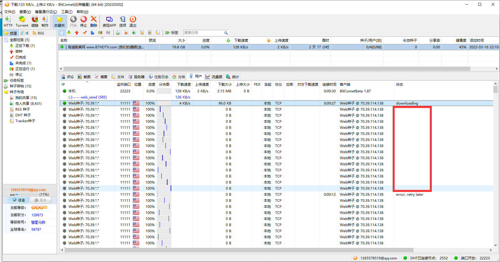

同一个链接,都是通过https://pikpak.kinh.cc/获取的呀
所以你没发现这个kinh的网页版不能同时下载多个文件吗?这开发者做了所谓的“破解” 把“下载链接”全改成“原画链接”输出,导致线程变为账号共享10个引起无法同时下载多文件
网页版建议用木木那个,比较正规,而且开放源代码提供安全审查
https://mumuchenchen.github.io/pikpak/#/list
好比你上面出现的情况,大概率是IDM正在下载,由于你用的是“原画链接”账号共享线程被打满10个,导致比特彗星无法进行继续下载(可以切换到任务日志选项卡观察下载错误情况),此时把IDM停掉,在比特彗星开始下载就可以下载了
并没有同时下载,先试的比特彗星,后开的idm。稍后我试试木木这个
好吧,我还以为1000个分块能从1-200 然后201-400这样下

目录形状的web seed网络种子,视乎不会同时对多个文件进行触发下载?还是说这个种子有问题
https://btcache.me/torrent/057402848A49445EA20C3B1E96B2D432FB7E2CFF
单文件的web seed网络种子倒是正常,可以立即触发多个线程,话说速度显示不一致!上面那个12MB/S才是对的,下面这个速度是错的
