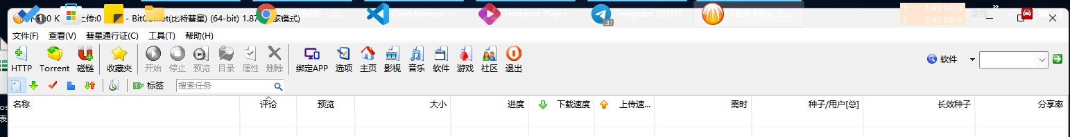

任务栏置桌面顶部 彗星每次都会这样 这个可否有解决方法
目前我手动调整窗口大小即可离开任务栏

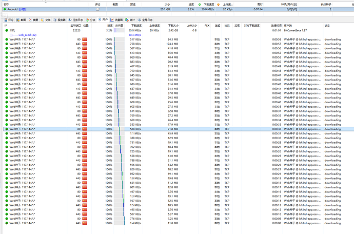

那个种子不是我做的,,我自己做了一个你试试?能全部连山,但是要花费很长时间,视乎有链接间隔,能不能像长效种子一样瞬间连上所有的?

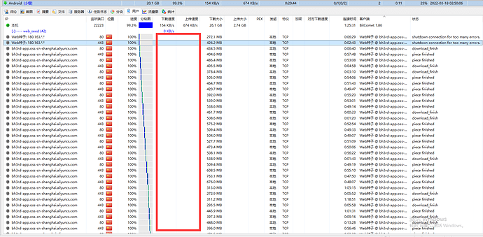

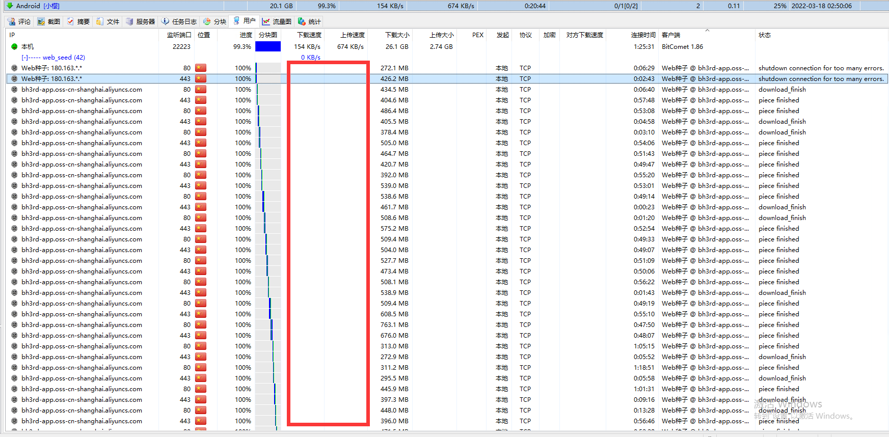

而且web seed下到99%,,,后面没速度了,要停止任务再开始才行

上面说的下到99%就没速度要重启任务呢。。还有每个线程时间间隔应该缩短,,

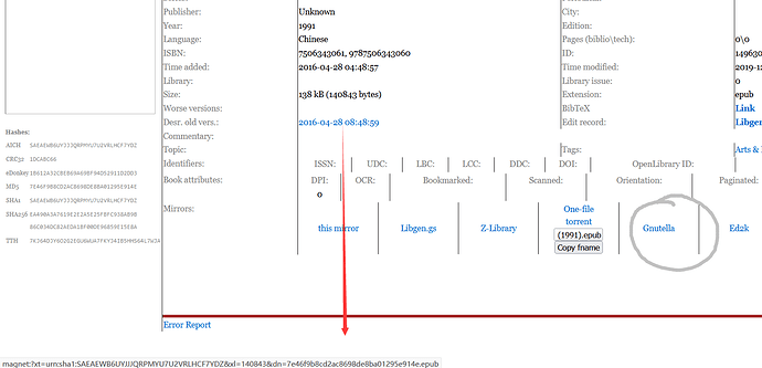

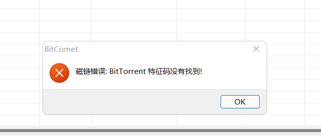

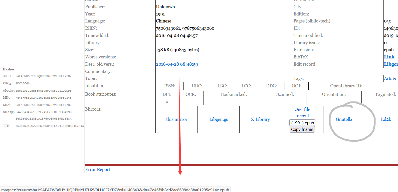

1.87版本,官方便携版
类似鼠标悬浮后左下角出现超链接详情的情况,此时点击下载
会出现
选择打开
会报错,这是bug吗

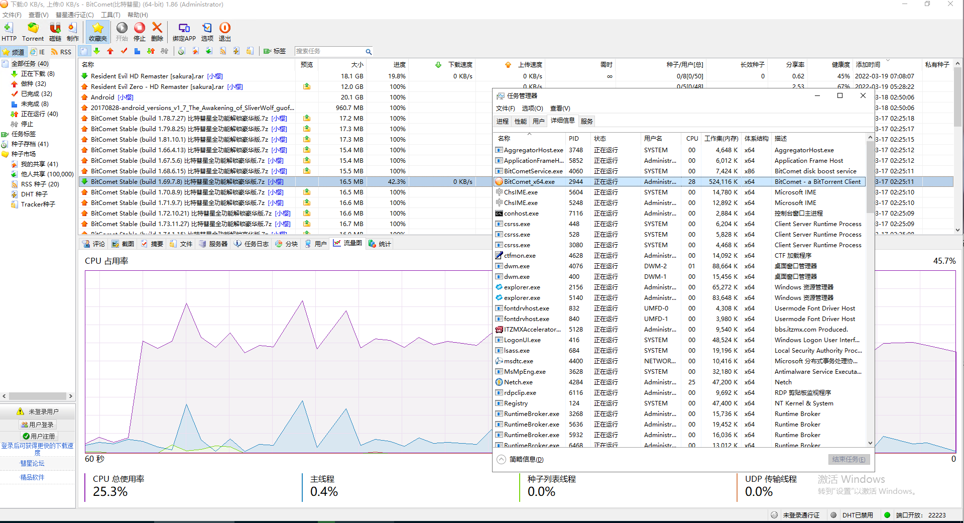

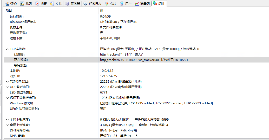

0KB不知道是什么一直占用CPU。。。导致软件持续占用满一个核心卡死无响应
看起来是tracker太多了,,我删减下
