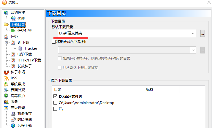

webgui远程推送下载时候,如果未填写Save path字段,没有设置保存路径时,则会导致推送失败,提示跳错Add task failed! 原因是未设置下载目录
该字段不存在时候应该调用比特彗星默认下载目录?

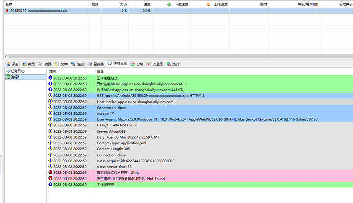

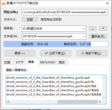

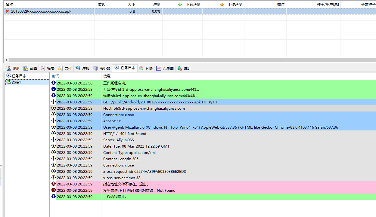

问题2
在设置镜像链接的时候,如果主链接失效不可访问引起连接握手失败时,或者输出任意错误码时应当从镜像地址获取源
或者开始下载后,镜像地址的连接应当同时发起,因为是用户进行设置的镜像链接地址,那么他是可信的下载地址。
例子
主链接
https://bh3rd-app.oss-cn-shanghai.aliyuncs.com/public/Android/20180329-xxxxxxxxxxxxxxxxxxx.apk
镜像链接
https://bh3rd-app.oss-cn-shanghai.aliyuncs.com/public/Android/20180329-android_versions_v2_2_the_Guardian_of_shenzhou_guofu.apk
https://bh3rd-app.oss-cn-shanghai.aliyuncs.com/public/Android/20180329-android_versions_v2_2_the_Guardian_of_shenzhou_guofu.apk?&
https://bh3rd-app.oss-cn-shanghai.aliyuncs.com/public/Android/20180329-android_versions_v2_2_the_Guardian_of_shenzhou_guofu.apk?&&
https://bh3rd-app.oss-cn-shanghai.aliyuncs.com/public/Android/20180329-android_versions_v2_2_the_Guardian_of_shenzhou_guofu.apk?&&&
https://bh3rd-app.oss-cn-shanghai.aliyuncs.com/public/Android/20180329-android_versions_v2_2_the_Guardian_of_shenzhou_guofu.apk?&&&&

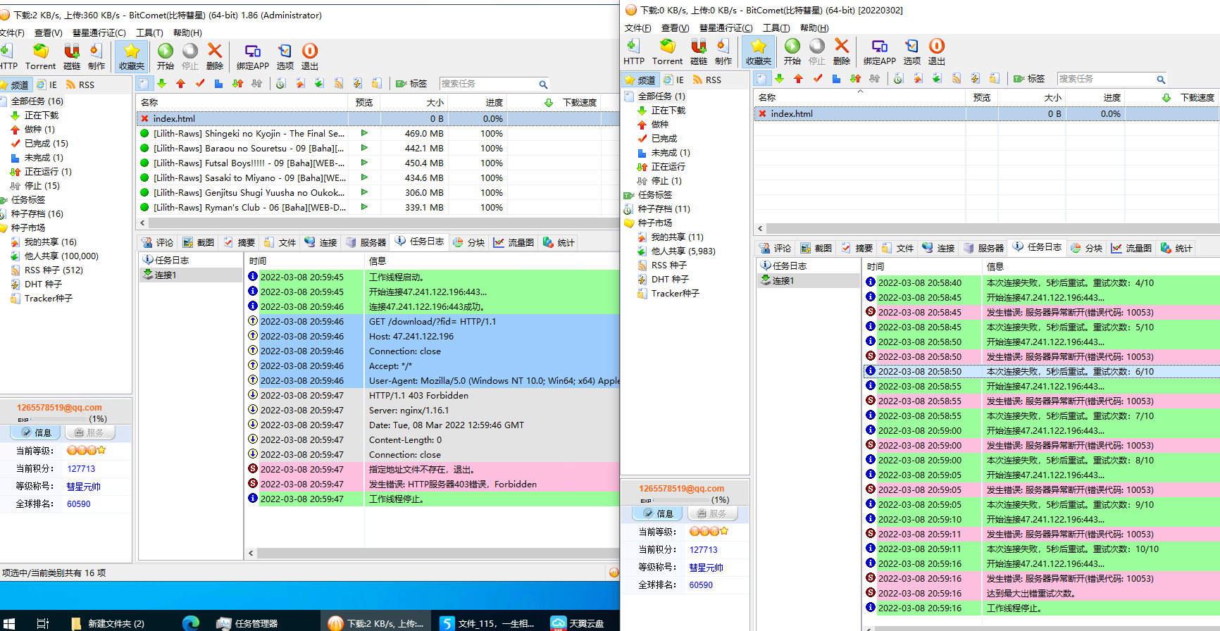

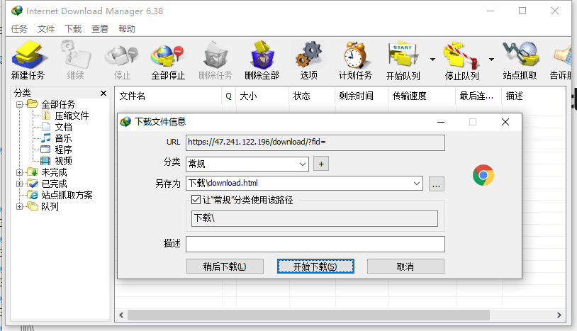

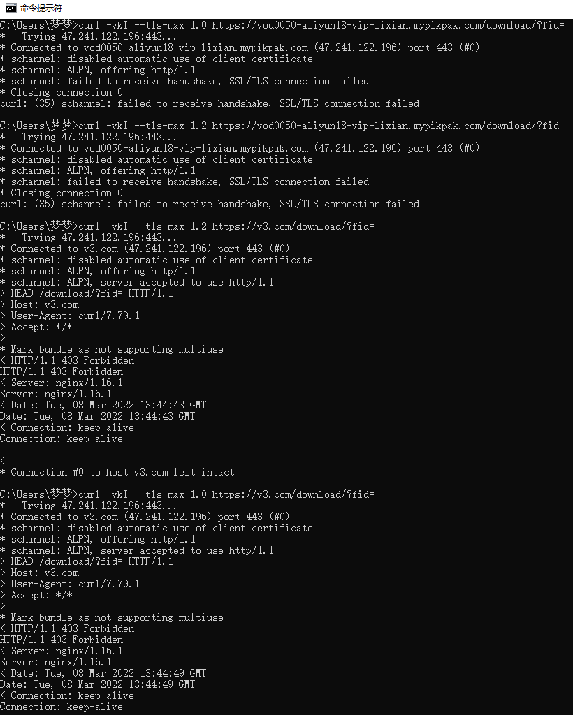

问题3,和问题2有点类似,因为主链接抽风导致无法下载

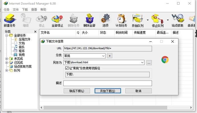

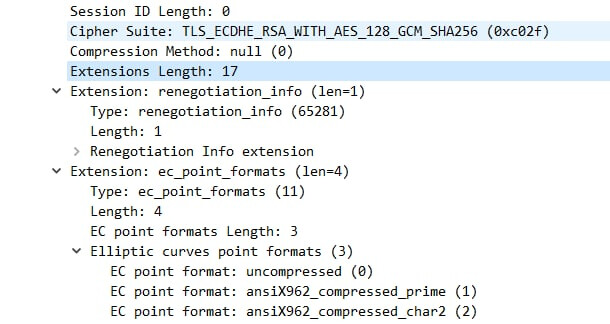

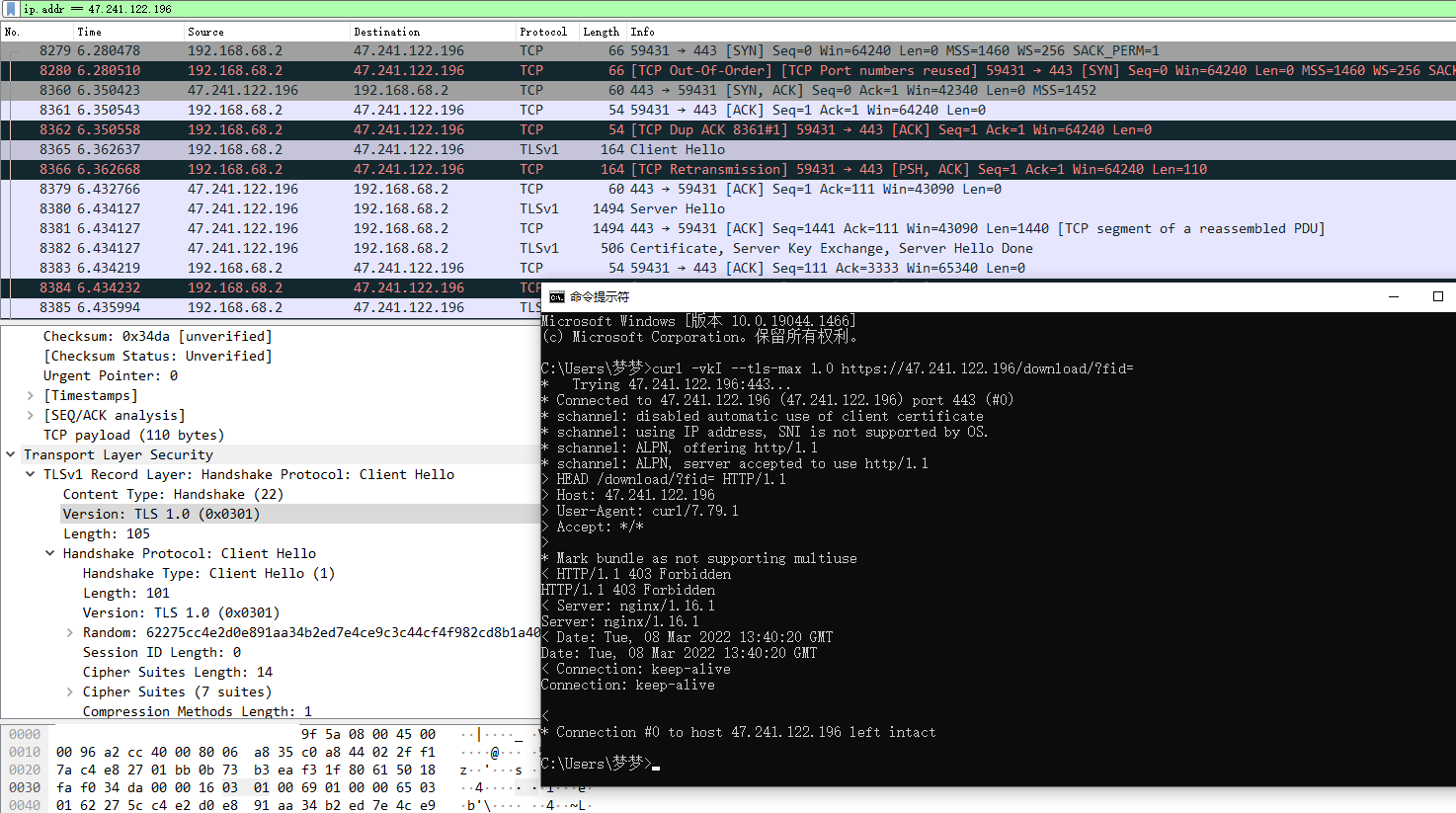

这个下载地址在国外服务器上正常响应,但是移动宽带下持续性跳错10053,感觉是墙,因为http发起时被reset,但是在浏览器下和idm下可以正常下载

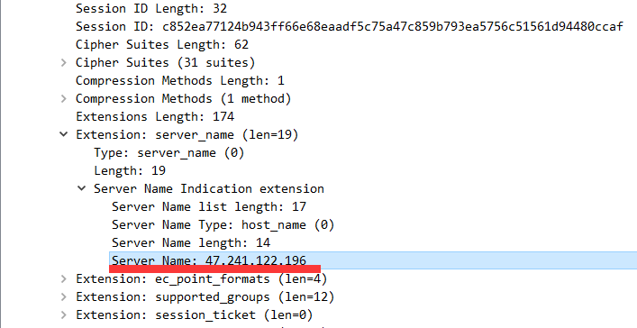

https://47.241.122.196/download/?fid=

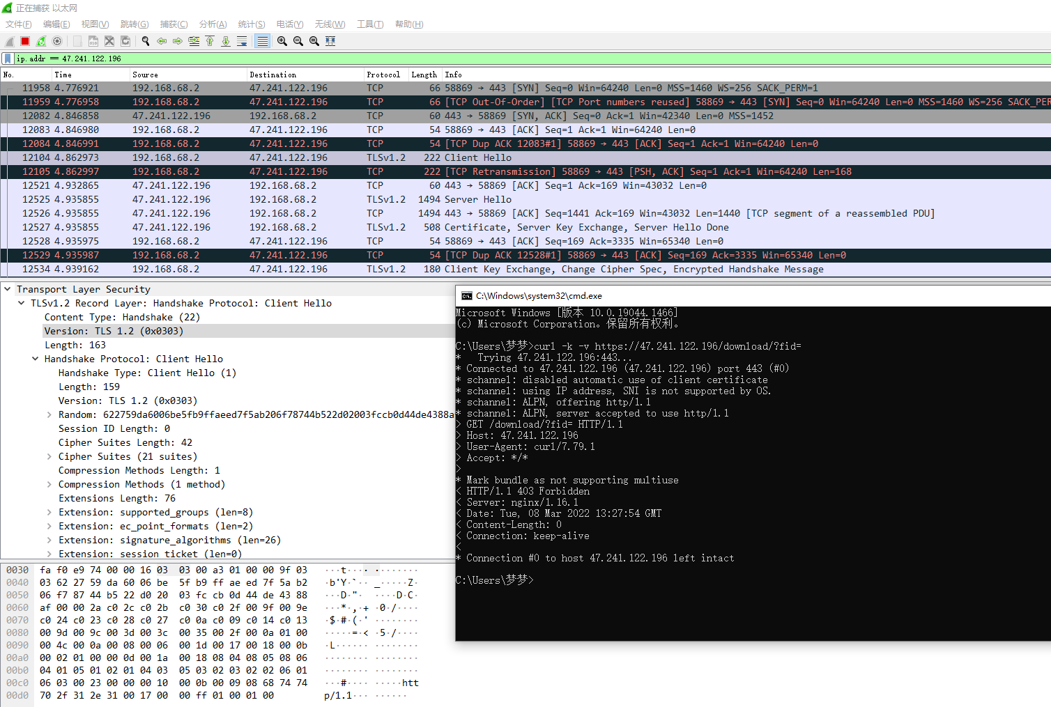

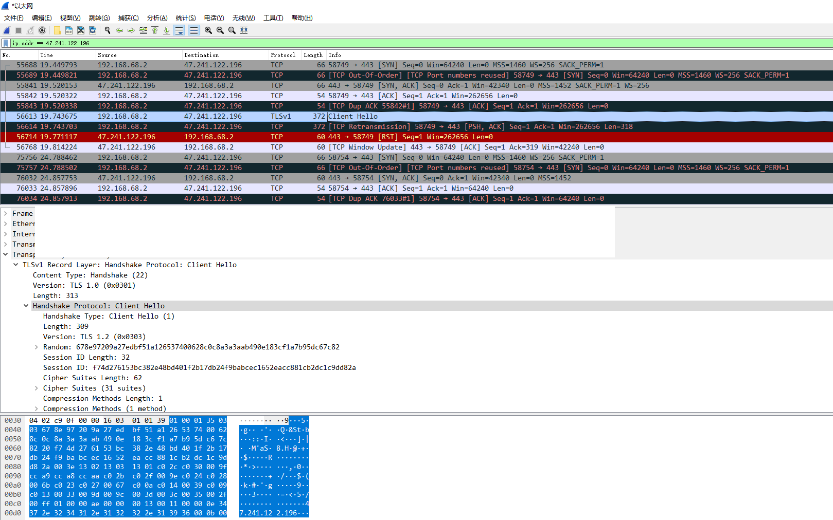

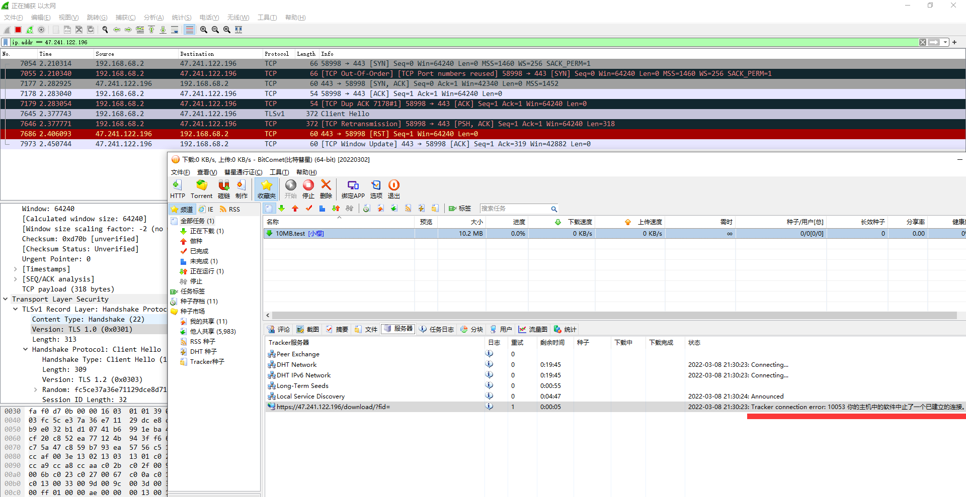

移动宽带下的抓包数据
curl这些发起是1.2的就没事

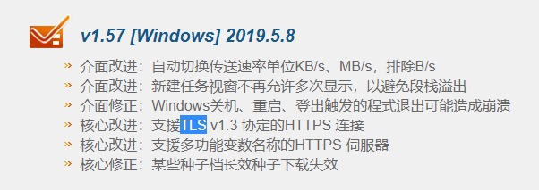

注意tracker等发起时候都要tls1.2版本,否者会被移动宽带进行reset重置阻断访问,话说奇怪,我记得以前改过一次
可能最低发起版本过低引起的。。我就记得以前改过一次,所以最低发起版本应当为1.2,如果1.2链接失败在去尝试1.0 1.1,或者1.0和1.1直接不要了,最低就1.2起步,因为其他软件都是如此,最低为1.2

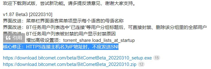

而且如果当https地址是ip地址格式时候,应当不应该发起SNI,可参考golang,curl,chrome等报文
curl发起改为1.0,没有被阻断,一切正常,所以和sni也有一定关系的
curl -vkI --tls-max 1.0 https://47.241.122.196/download/?fid=

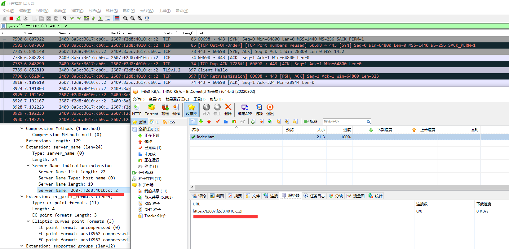

说了这么多,,问题3的问题就是,,使用ip地址作于https地址时候不应当发起sni信息,可以解决这个问题
同时ipv6地址作用https时候也不要发起sni,,随便找个ip来测试下发起信息 https://[2607:f2d8:4010:c::2]
同时建议要发起https时默认改成1.2,和其它客户端统一标准
感谢建议
感谢建议
已修复

之前的处理逻辑是判断镜像取得的文件大小与主链接一致才认为有效。改动太大容易出问题。
好吧,我还以为改这个很简单。毕竟是用户自己新加的镜像地址,不是p2p来路的
群里的开发们整成功一个啦~~就是目前移动墙sni字段比较坑。。。然后主url连不上导致镜像不工作,等待下一版解决

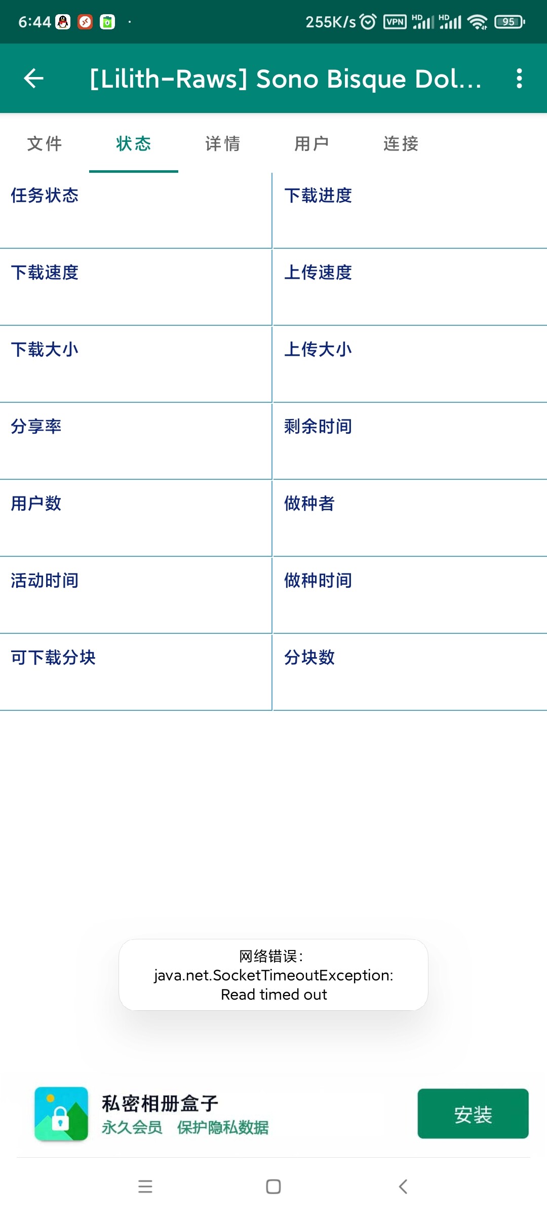

APP毛病还是蛮多的 特别是连接远程服务器的时候。。网络明明没任何问题就是半天不显示或者跳错,用浏览器打开webgui都是瞬间不卡的

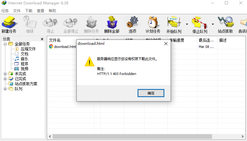

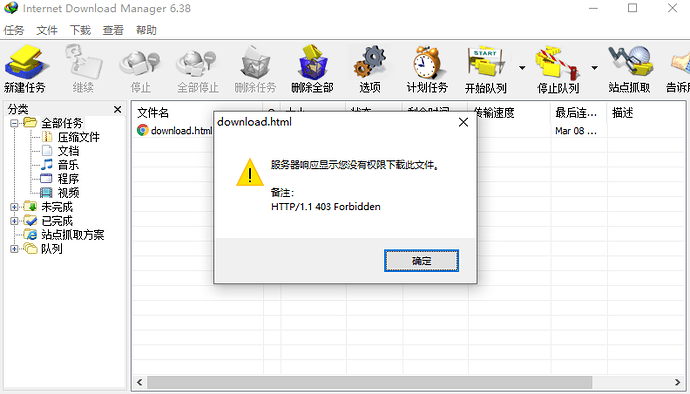

测试已修复,可以正常响应403状态码了。

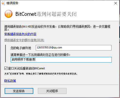

不知道改了啥,,好像出BUG了,崩溃时间11号早上6.13分
测试的两个资源,就崩溃
magnet:?xt=urn:btih:F7QAKHFX5YXOJMFIXPPSREXYLSP225AQ
magnet:?xt=urn:btih:4FACJIVFR27XZ64YCMFMH5XIJB3EBZUJ
“这回什么都没设置就崩溃” 6.18分
“哈希检验错误有关系吗?” 6.20分
一共发了三个错误报告上去
感谢反馈。错误报告收到了,三个都是接收长效种子数据时内存访问冲突。检查了代码,没发现明显的问题。这两个链接测试了好几次,也还没能重现错误。
看你一说是长效种子,不知道是不是和我前几天启用了专家模式有关。回去我测试一下关掉专家模式还能不能复现
今天发现复现不了了。。。试了好几次都没复现。可能是当时某个作用于长效用户的peer传输来了错误的数据导致崩溃的吧,然后现在对方不在线了

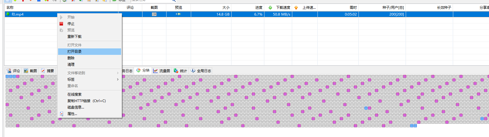

话说对于http地址,能做200线程使用多线程的前提下并且是顺序下载吗?看右键菜单没有顺序下载功能
下方分块看到还是很分散的,理论上是能做的。。。就是代码复杂量了
HTTP每个连接本身就是顺序下载啊,不需要特殊处理。

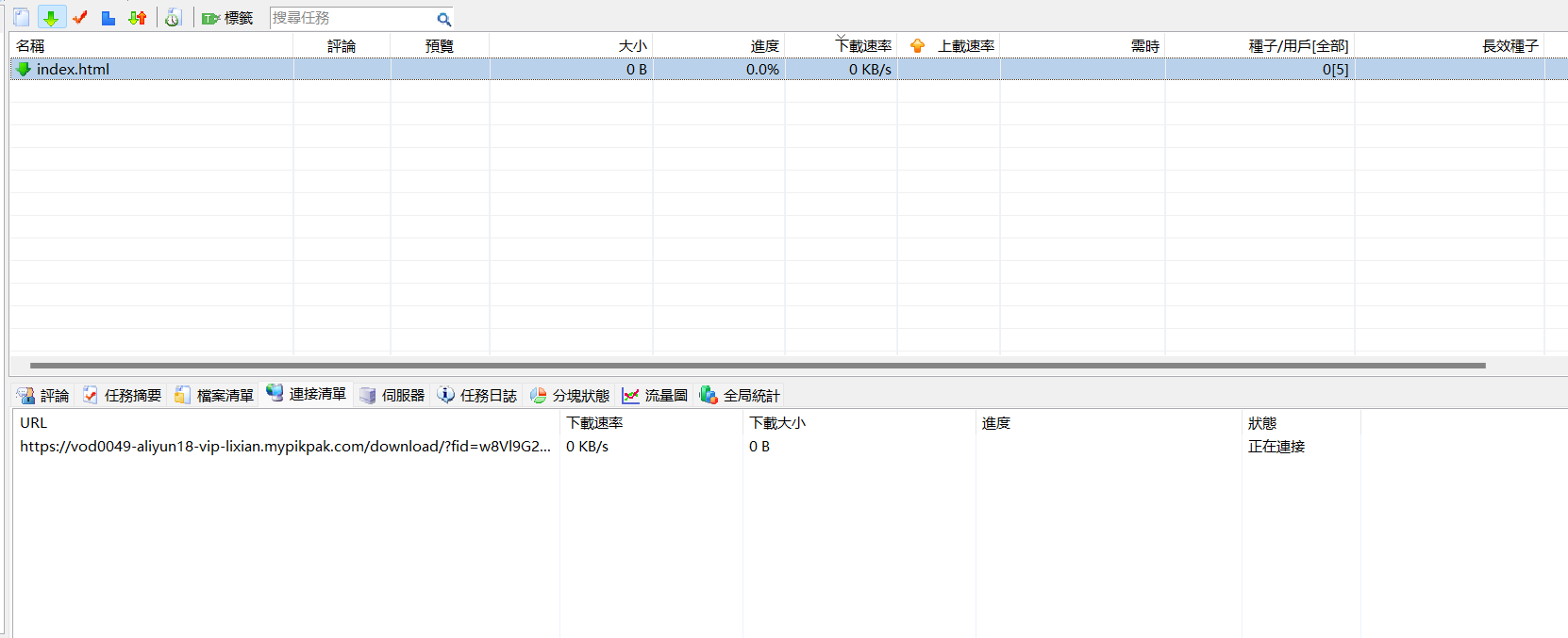

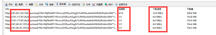

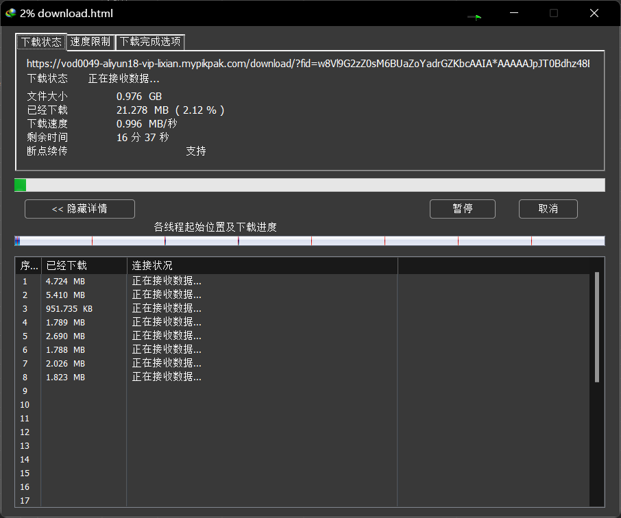

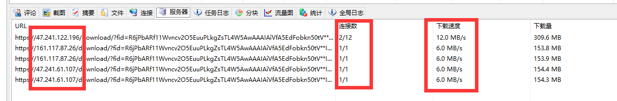

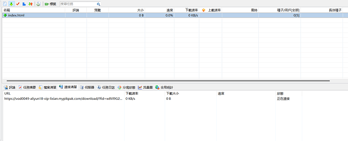

有没有发现下pikpak的文件,比特彗星一直正在连接
但是IDM就能购下载而且速度可以跑满
上面不到1M是租房有限速,公司网可以跑满的,比特彗星就只能2线程速度很慢
@wxhere15
你可以看看,下载的域名不一样的,因为pikpak有两种限速模式
第一种,针对视频文件,可以输出“原画链接”,ms=8660250字段为限速代码(动态随机值限速),目前限速2.3MB/s每个线程,该链接是账号所有文件共享10线程上限,以至于只能下载单文件,第二个文件触发下载就503状态码限制
第二种,针对所有文件,可以输出“下载链接”,ms=6300000字段为限速代码(固定限速值不变动),目前限速6.0MB/s每个线程,该链接每个文件支持2线程,并且不做上限值,可以支持文件夹多文件下载
你这个就是这种原因,和比特彗星无关。推荐你电脑版客户端推送过去,支持镜像链接,此时可以把原有的链接2线程,链接变成6线程实现下载提速,效果图
