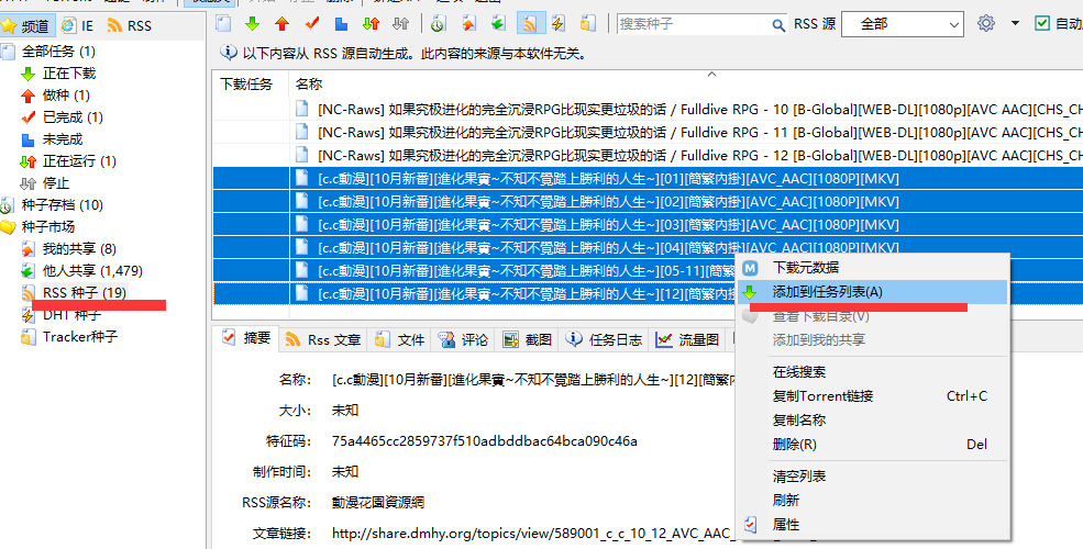

这种bc开头的链接是怎么转换出来的?这种链接复制出来添加到磁力里面,,,点确定又弹不出来

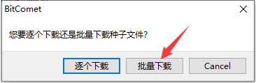

这个链接是在rss种子市场里面,多选点击添加下载,选中批量下载后产生的

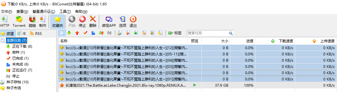

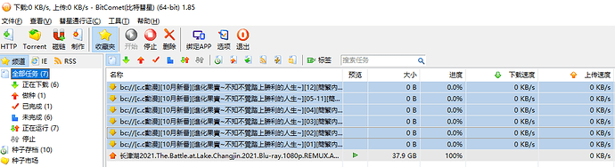

就这样卡着不下载也没速度,应该是BUG?

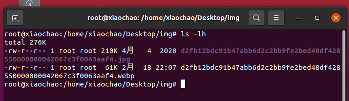

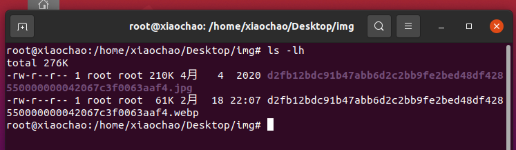

apt install webp
cwebp d2fb12bdc91b47abb6d2c2bb9fe2bed48df428550000000042067c3f0063aaf4.jpg -o d2fb12bdc91b47abb6d2c2bb9fe2bed48df428550000000042067c3f0063aaf4.webp
以此图片为例,原图大小210k,经过默认配置的压缩后(使用工具为Goolge官方的工具Cwebp),减小到61k,减小了70%的大小,虽然不是所有图片都有这么高的压缩率,但是据 Google 测试,无损压缩后的 WebP 比 PNG 文件少了 45% 的文件大小,即使 PNG 文件经过其他压缩工具压缩后,WebP 还是可以减少 28% 的文件大小。此外,与 JPEG 相比,在质量相同的情况下,WebP 格式图像的体积要比 JPEG 格式图像小 40%,而 WebP 在压缩方面比 JPEG 格式更优越。
