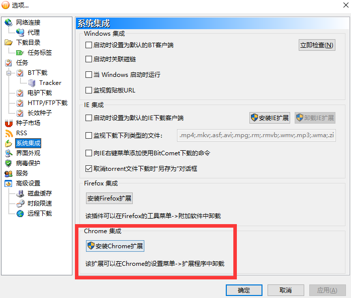

界面改进:Chrome插件启动主程序时自动选择免安装版目录里主程序x64/x86版本

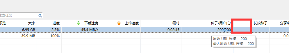

界面改进:HTTP/FTP任务服务器列表显示每个服务器当前活动连接数量

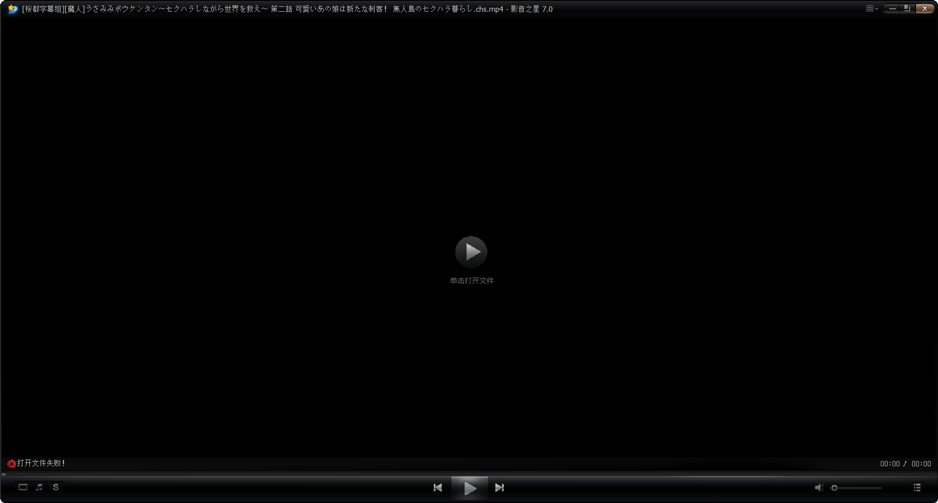

大佬,彗星影音的问题反馈官网论坛页面不存在,所以在这里留言
播放一个视频提示文件打开失败
是[桜都字幕组]最新的2021年10月合集中的一个,磁力链接如下:magnet:?xt=urn:btih:35P3ASKAX7BXOGDBSDKVN66LTNWOFWAQ
视频名称如下,在CHS目录里
[桜都字幕组][魔人]うさみみボウケンタン~セクハラしながら世界を救え~ 第二話 可愛いあの娘は新たな刺客! 無人島のセクハラ暮らし.chs.mp4

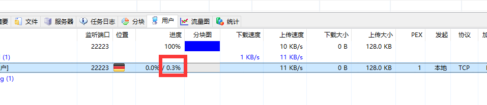

测试种子制作后,直接超级种子0%时候可以正常上传第一个区块了
这个不知道改了什么,,,有没有什么影响,不过就测试来看,已经比以前的版本好使多了,以前的版本只有A和B两人的话,,根本上传不了
现在1.85版本效果,两人也可以正常传输了,不过我看进度一致是0.3%这样是正常的么?按理说这个进度应该跟着对面一起滚动进行上涨?嘛,,,不过影响不大
可以看到视频已经可以正常进行传输了

上次说的崩溃问题找到了。。
通过插件拉起比特彗星的崩溃问题找到了。。。百分百崩溃的原因

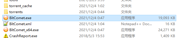

发现插件拉起的比特彗星是32位版本,不是64位,在64位下安装的插件,,,居然拉起的是32位的版本 怪不得崩了,我就说怎么手动启动比特彗星在去下载资源就没事,用插件启动就崩溃

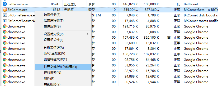

可以看到直接无响应掉

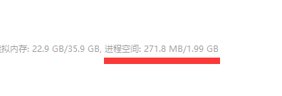

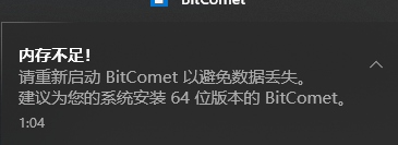

个人建议32位缓存大小不要超过1100M,进程空间上限包含缓存不要超过1200M,,,因为1500M是32位的极限,32位单个进程内存上限1500M,一旦达到1500M,就很不稳定,容易出现内存指针被破坏,32位而不是1.99G,自然崩掉了
不要相信网上的这些做法,,我都试过,没有用的,进程达到1500MB还是会内存溢出崩掉
https://wenku.baidu.com/link?url=7FtVFRw1Nrbjw5fOmSeSUmfXm0mIoKkJ4Q2Bmi38DawsDSmk98sHHvDW6V2wi_VluiU8AAFeNZaTC-dQJNX5VGmgGflVcJbGWcMhcev5UVi
针对32位,这里可以做的的科学一点? 比如检测到到内存不足,直接自动降低线程数量,并且在此处通知内存不足字样,实现线程动态调整,此时较少的线程可以降低内存使用量,用户也应该知道内存爆了 开不了那么多线程了,改动工程量貌似太大了当然最好可以让插件默认启动64位版本为佳

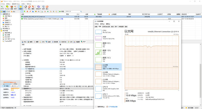

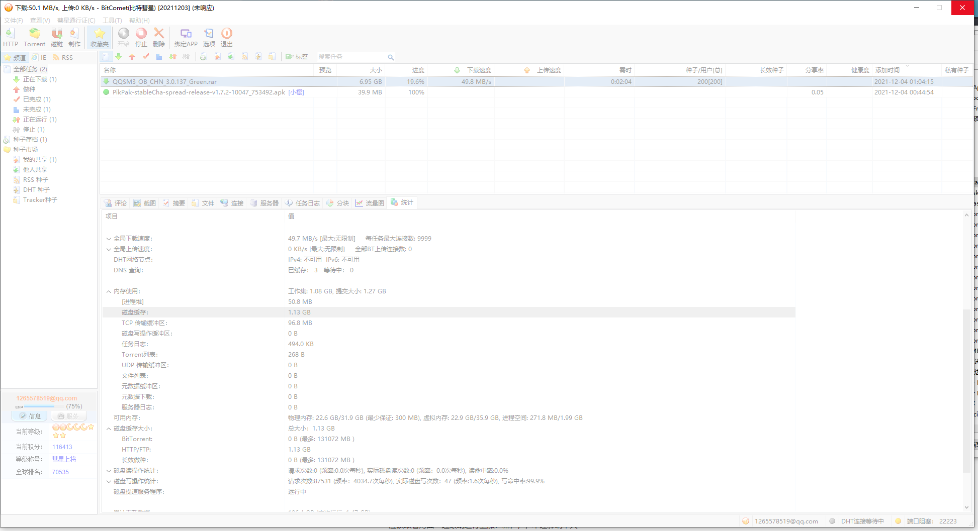

测试正常下了,不过FTP服务器如果PASV端口用尽的话,多线程下载时,比特彗星容易跳出红X,,,

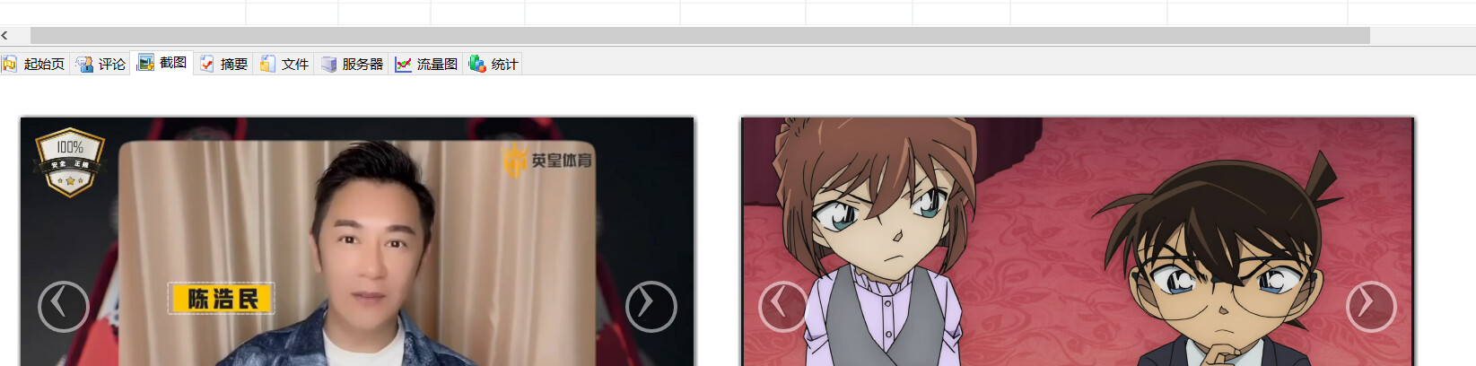

1.85截图的问题修复了吗?反正我1.84是看不了截图,系统是21H2
截图不是彗星修复,彗星只是提供一个图片接口,你那里访问不了图片可能是网络原因
测试图片如上,你要加载不出来本地就有问题了,可以ping一下域名看看ip是不是144.91.66.11,尝试hosts过去
感谢反馈,是因为论坛版本升级过了。影音之星官网里的论坛链接已更新。
我这边打开文件可以播放。有可能是你系统里的解码器配置有问题,看看影音之星调用的lavfilter是否安装正常?
超级种子的基本原理是已传出去的分块至少两个peer都报告收到后,再提供新的分块。之前的代码有bug,选的新分块可能对方已经下载过了。新版已修复,并且会优先选择分享率最低的分块给其他peer
因为一开始假装自己不是种子,进度为0,所以对方已经下载的分块,就没有再报告给对方自己已拥有了,省点事,否则需要额外的通信。
插件查找主程序的路径是通过注册表项
Computer\HKEY_CURRENT_USER\SOFTWARE\BitComet
主程序在启动时会自动创建这个注册表项,但创建后除非该路径里的exe文件不存在,否则就不会再更新路径了。你可以在注册表把这个路径改为空字符串,重新启动64位主程序即可重新创建。
32位版本很久没用过了,等有时间再去优化一下内存分配限制。

我这边是正常的,能提供屏幕截图吗?

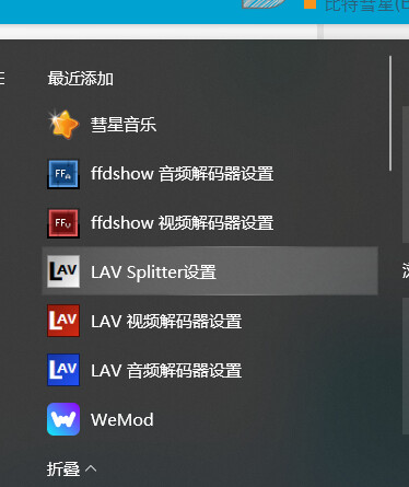

如何查看lavfilter是否安装正常?,我这边只碰到这一个文件不行,非常奇怪
看起来开始菜单是有这lav的
我卸载后重新安装一下试试吧

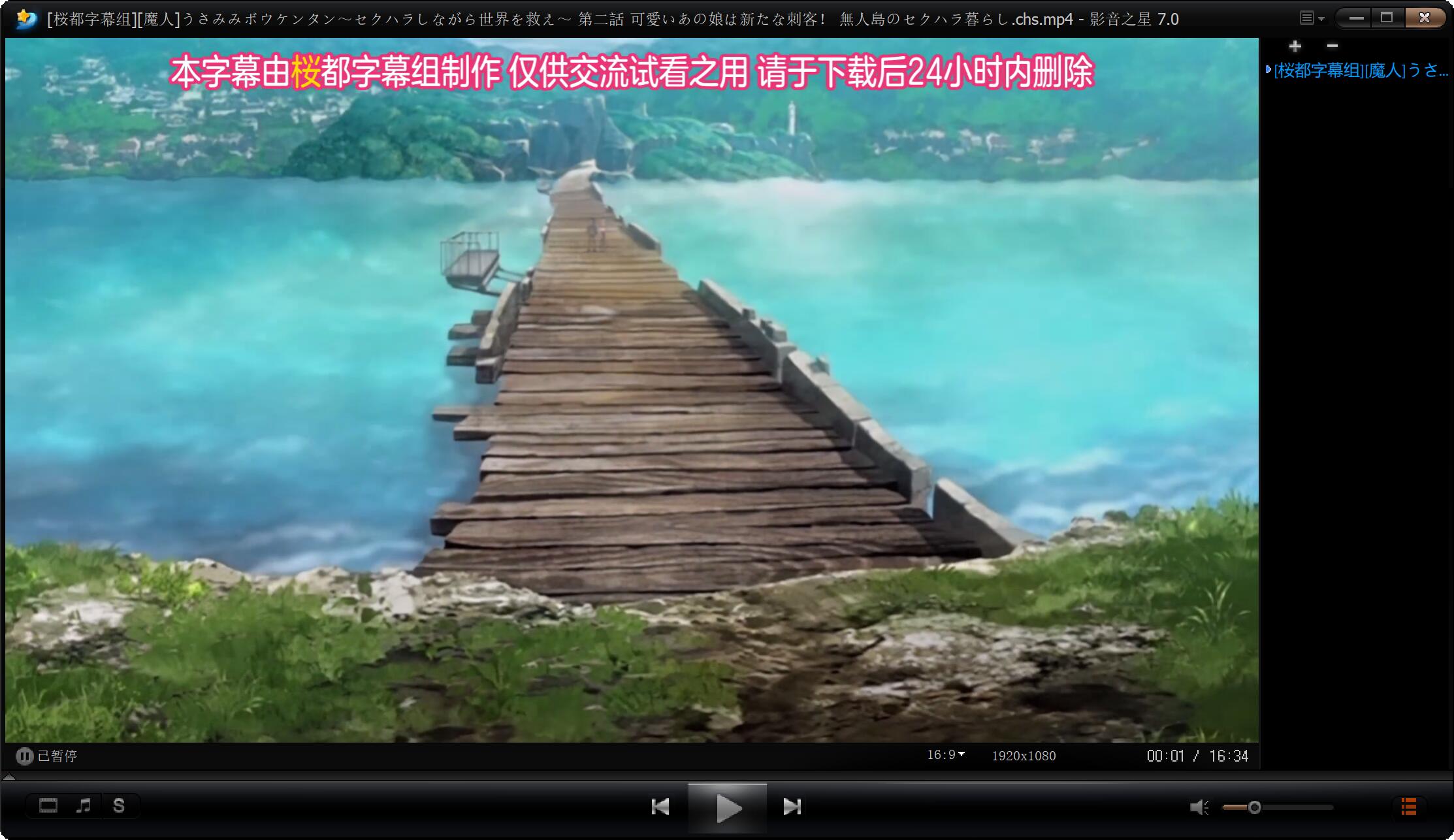

重新安装后上面反映的[桜都字幕组][魔人]うさみみボウケンタン~セクハラしながら世界を救え~ 第二話 可愛いあの娘は新たな刺客! 無人島のセクハラ暮らし.chs.mp4影音之星可以播放了

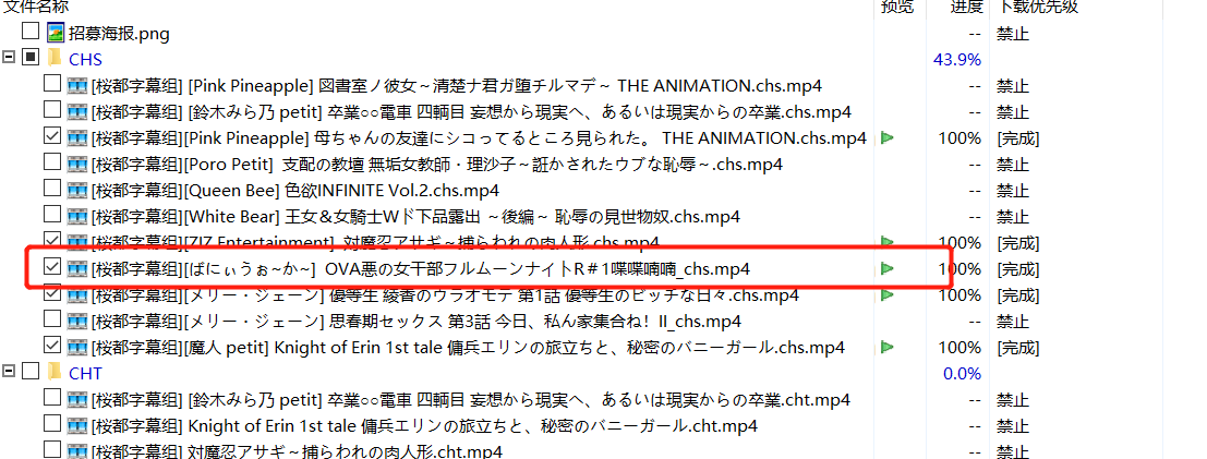

但是同目录下的[桜都字幕组][ばにぃうぉ~か~] OVA悪の女干部フルムーンナイトR#1喋喋喃喃_chs还是不行,打开文件失败
试了一下ffplay,同样报错如下
[mov,mp4,m4a,3gp,3g2,mj2 @ 00000260763684c0] Format mov,mp4,m4a,3gp,3g2,mj2 detected only with low score of 1, misdetection possible!
[mov,mp4,m4a,3gp,3g2,mj2 @ 00000260763684c0] moov atom not found
.[桜都字幕组][ばにぃうぉ~か~] OVA悪の女干部フルムーンナイトR#1喋喋喃喃_chs.mp4: Invalid data found when processing input
但这玩意确实下载完了,我重新校验一下下载试试
校验完成后可以打开了,奇怪为啥下载100%了还会丢分块
文件数据不完整可能和没有一次下载全部文件有关。你的具体操作步骤是啥?每次选择一个文件下载吗?
对都是分开下,因为合集会包含以前的内容,都下会重复的
我刚才就是一个一个在翻,差这个就把这个选上

这样优先传给低进度用户,,如果低进度用户不给高进度用户上传的话,不知道会不会导致高进度的用户一直无速度,,,我要花时间测试一下
用的是绿色版,可能经常性更换目录,去操作注册表也比较麻烦吧,能不能做到自动化,比如说点击安装按钮的时候,会自动去删除注册表进行重新创建?

并没有优先传给低进度用户,所有用户都是平等的上传机会。只是选择上传的分块时,优先选择分享率最低的分块传给其他用户,这样有利于提高这个种子的健康度。

他是连截图的选项都没有,但是右键已经勾选了截图的选项。不过我反应的是1.84的,1.85我还没测,不知道是不是豪华版的问题,我用的是1.84豪华版出现截图问题.
https://dev76.baidupan.com/120513bb/2021/11/30/925839a8329f3f28f3b6830eb3b5c22d.7z?st=qAR2CBe2c05cv4kYzqSn-g&e=1638685017&b=BxdeNwZyB0ECOFdsBDECcgh9DQIFcANkBjdbOlEzVnQHIwAxAC5Wa1AxVCxQMQM2AnkBb1FpV38BZV0q&fi=57280447&pid=98-114-146-64&up=2&mp=0
正常,简体中文是没有截图的
不要乱改语言,人家豪华版默认繁体,你非要自己乱改成简体
话说我看了下注册表,,里面只有目录,没有具体到64位的exe进程
