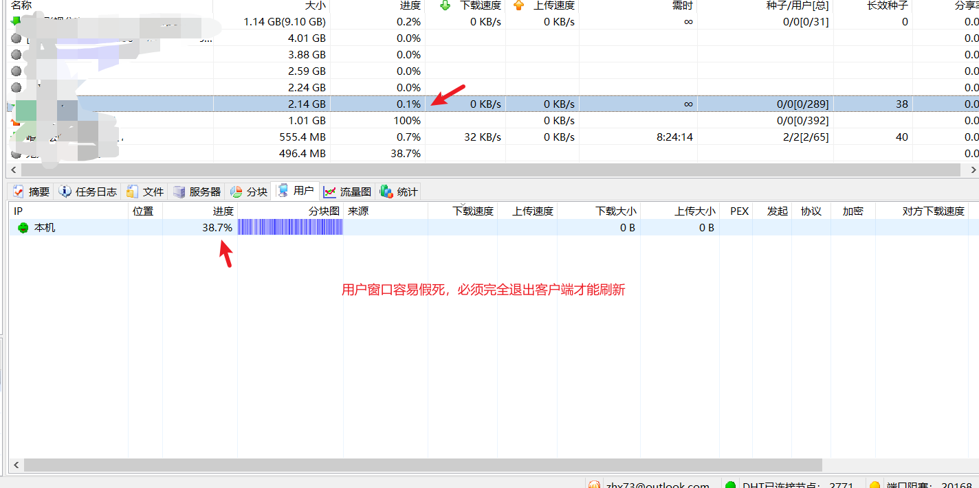

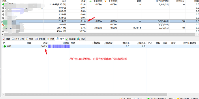

这是你开了键盘锁,,,而不是假死,检测键盘上的scroll lock按键

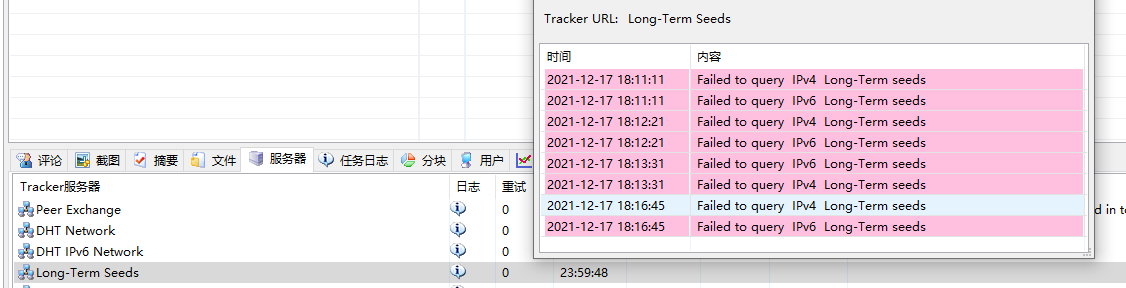

https://tracker.nanoha.org/announce
这个tracker会响应127.0.0.1 端口号,是对方问题还是解码响应数据出错了?
d8:completei1e10:downloadedi0e10:incompletei0e8:intervali1839e12:min intervali919e5:peers6: V蟚
http://tracker.files.fm:6969/announce
还有这个tracker响应的是DNS解析IP,永远为159.69.65.157 ,chrome中访问拿到的数据包例子是这样,也是对方问题吗,,看起来像是
d8:completei1e10:downloadedi0e10:incompletei0e8:intervali1622e12:min intervali811e5:peers6:ŸEAVÏe

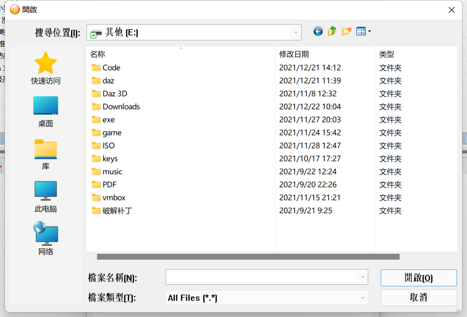

这个制作种子选择文件无法识别隐藏文件夹(这是正常的),但是上面的框也不让手动输入路径,能支持一下吗?
另外制作种子文件的时候,track服务器很少,只有几个,但是我设置了自动获取track文件,有很多很多的track,为啥制作的时候不自动都加进去呢?
开专家模式导出内存报告看看呗,,
你可以全选你需要的tracker复制进去到制作种子里面,下次制作种子的时候会保存tracker列表,过多的tracker会导致生成的torrent种子文件变大,所以一般都是下载过程自动插入,而不是包含进种子文件中,种子文件只要少数几条tracker就可以了
隐藏文件夹这个不太清楚,,没试过正常来说隐藏文件夹也不应该被制作起来吧?
