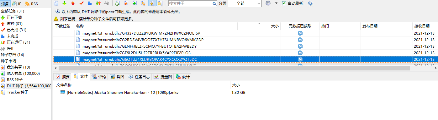

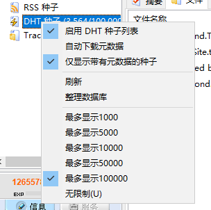

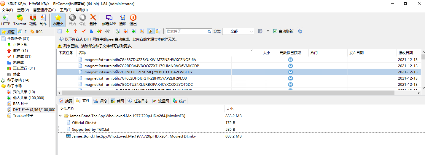

DHT种子市场没显示文件名和大小?

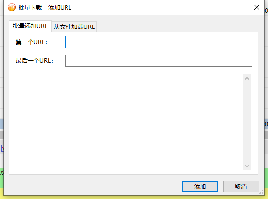

http添加镜像地址的时候,每行一个,,能不能复制的多行相同的链接不要算一个?这样可以对镜像链接启用多线程下载

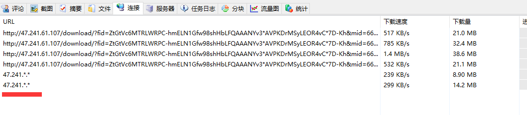

话说添加的镜像链接,,,显示变成缩写ip了,,不是url了,况且停止的时候可以看到ip,一旦任务开始就看不到了。。。

dht获取到的数据不包含文件名跟大小,除非下载元数据不然是看不到的

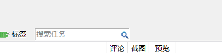

搜索这里能支持更多规则吗?
现在只支持单关键词搜索以及and 能不能支持其他的比如
或 关键词1 or 关键词2
排除 关键词1 -关键词2
以及更高级一点
关键词1 (关键词2 or 关键词3) -关键词4
这种
另外的比如通配符* ?这种
以及对大小的过滤 {{size}}>100M 大小大于100M {{size}}<10G 这种
对于时间的过滤 添加时间 发布时间 added_time>2020-01-01 createtime>2020-01-01

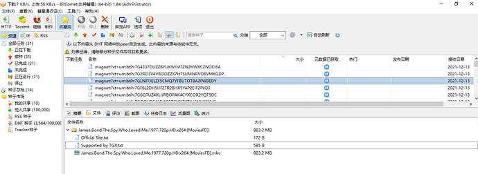

图上显示了已经获取元数据,包含下方选项卡中可以获取到文件名

个别情况下下载到的元数据解析后没有同步刷新种子列表

嗯,,比如说复制五次,就算5个多线程镜像链接,现在知道一种办法就是对每个镜像后面额外增加一个&
这样可以统计为多个。

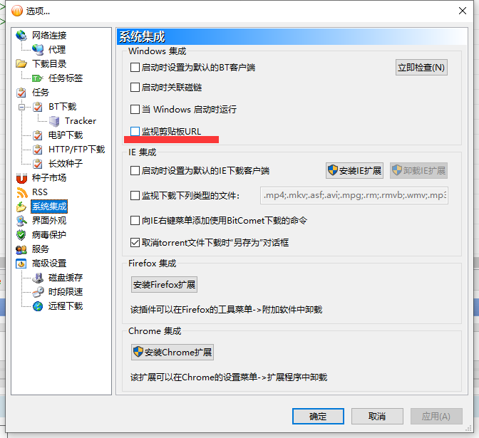

能不能和迅雷一样 用磁力链接添加任务时自动粘贴到框里 每次都右键再粘贴麻烦
没下载到元数据时不能更改下载的文件夹这个能不能改改
勾选这个选项

批量添加的下载暂停就变成0%进度了好像。。。而且视乎无法启用多线程?
