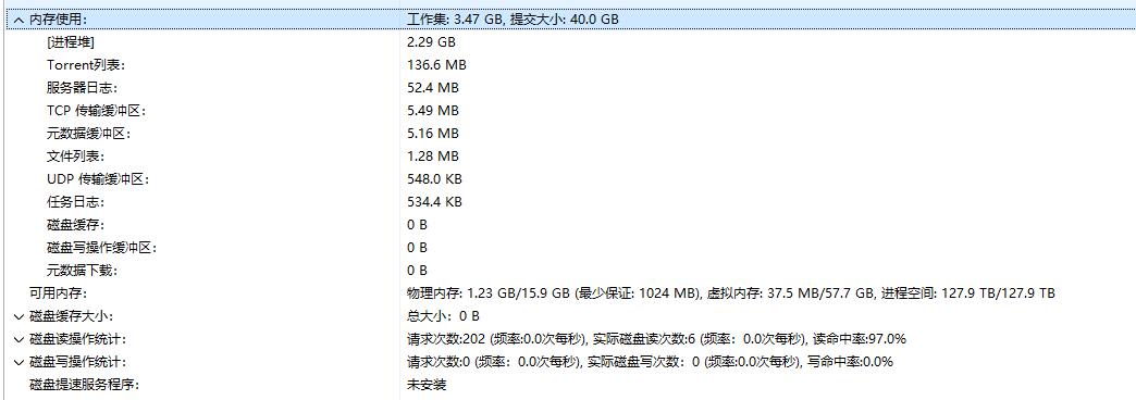

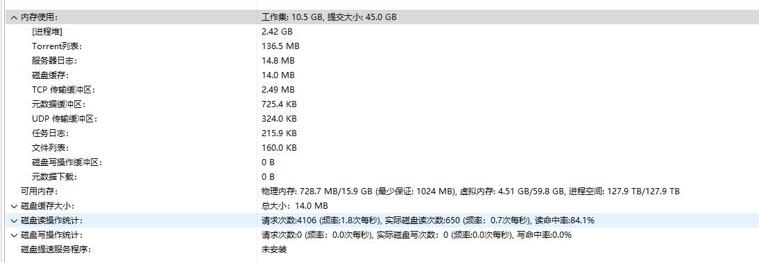

昨天上午开机,打开彗星,就是正常的挂机,有BT下载但是速度不快,顶多几百K,有上传,没有HTTP下载,我不用彗星下载HTTP的东西,只用来下载BT。挂到晚上十点多,突然开始卡,彼时我正在用火狐看在线视频,内存占用开始飙升到百分之九十几,这个时候彗星界面打不开,因为已经崩溃了。我发的截图是崩溃后我调整了分页内存大小之后,再次打开彗星,然后截的图。如果重启电脑,或者等待一定时间重启彗星,这个问题好像不会马上出现。
刚刚又开始卡机,我的直觉就是彗星,果不其然,赶紧先截图。彼时下载任务17个(上次崩溃后,把老的一些死种停止任务),下载速度几十K。
QQ截图20211203134840
趁着彗星尚未崩溃,主动退出,以上是任务管理器截图。
以下是专家模式下导出的内存信息,供参考。
