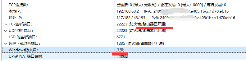

不需要 我教你怎么做了 你试一下 如果还是堵塞就去开通公网ip吧 没有公网ip不会通
管理员方式启比特彗星 然后下载一个bt 然后看一下tcp通不通

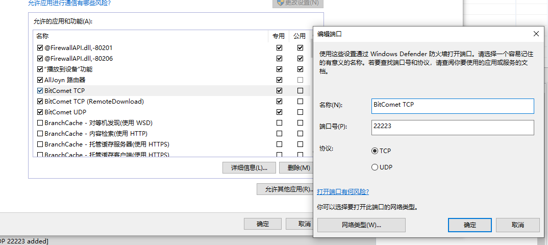

我一直是公网ip,1.76版本好好的,更新了1.77版本后显示防火墙失败,tcpv4显示堵塞,我使用管理员打开后显示防火墙添加成功了但是还是显示tcpv4堵塞亮黄灯,我下回原来的1.76版本又显示正常的,打开就是绿灯,我也不知道问题出在哪
只是显示bug 稍安勿躁等新版 只要你开始一个bt下载 这里就会显示成已开通
不爽 强迫症就暂时用1.76

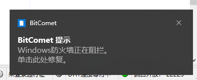

其实修复后已经可以用了,,就是显示失败和黄灯,修复后应当显示成功,此时软件才会重新检查端口开放状态,才会变成绿灯
不过修复后只添加了一个exe,管理员运行的时候是添加端口号,原理不一样
估计是这个导致的BUG
管理员每次运行都弹出修复,,,然后点不出来

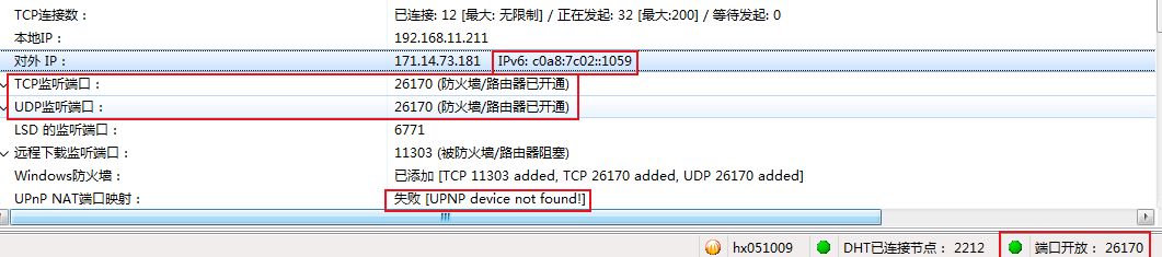

端口显示【开放状态】【绿灯】,实际上并没有。只是增加了一个ipv6地址【并不能用】。
一个问题,通过软件停止任务,移动文件路径后,长效上传会立即停止并且后续时间段无法进行长效上传
双击展开TCP监听端口看看,是ipv4打通了?

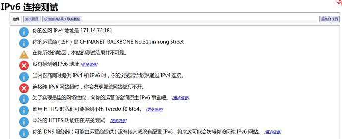

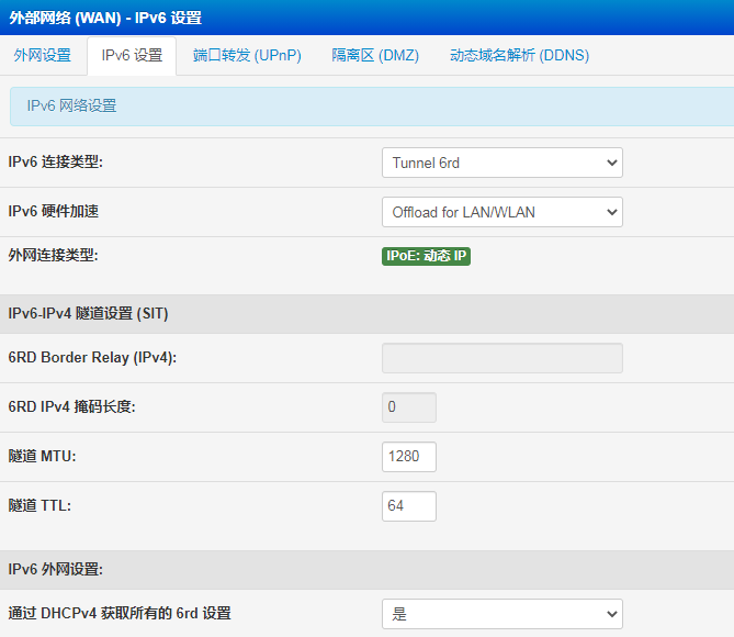

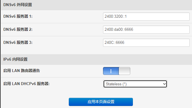

ipv6没有了,整不出来了。路由器用的6rd模式

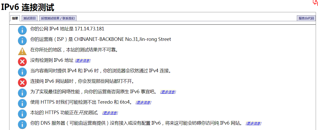

IPv6 测试 在这个页面测试一下ipv6是否正常。
4to6 隧道是不能用的,,因为不是原生的ipv6地址,同楼上,检测一下 https://ip.sb

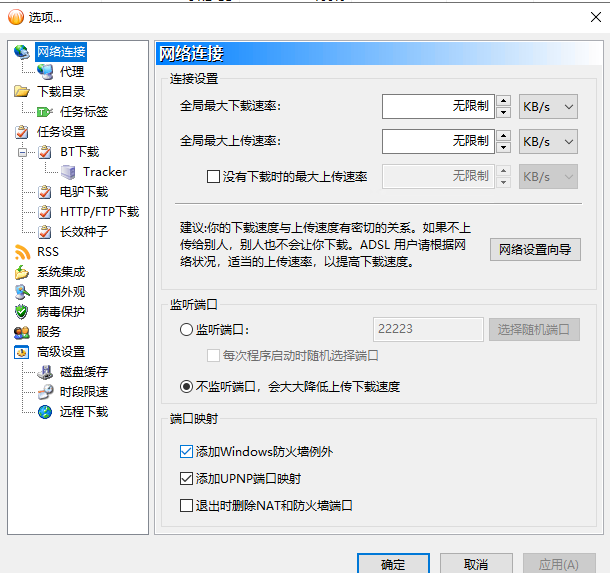

选择不监听端口的时候,6771端口还会被正常监听,这是算一个问题吗?因为它是LSD的端口我也知道算不算一个毛病。。

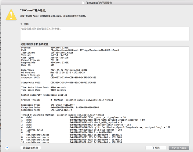

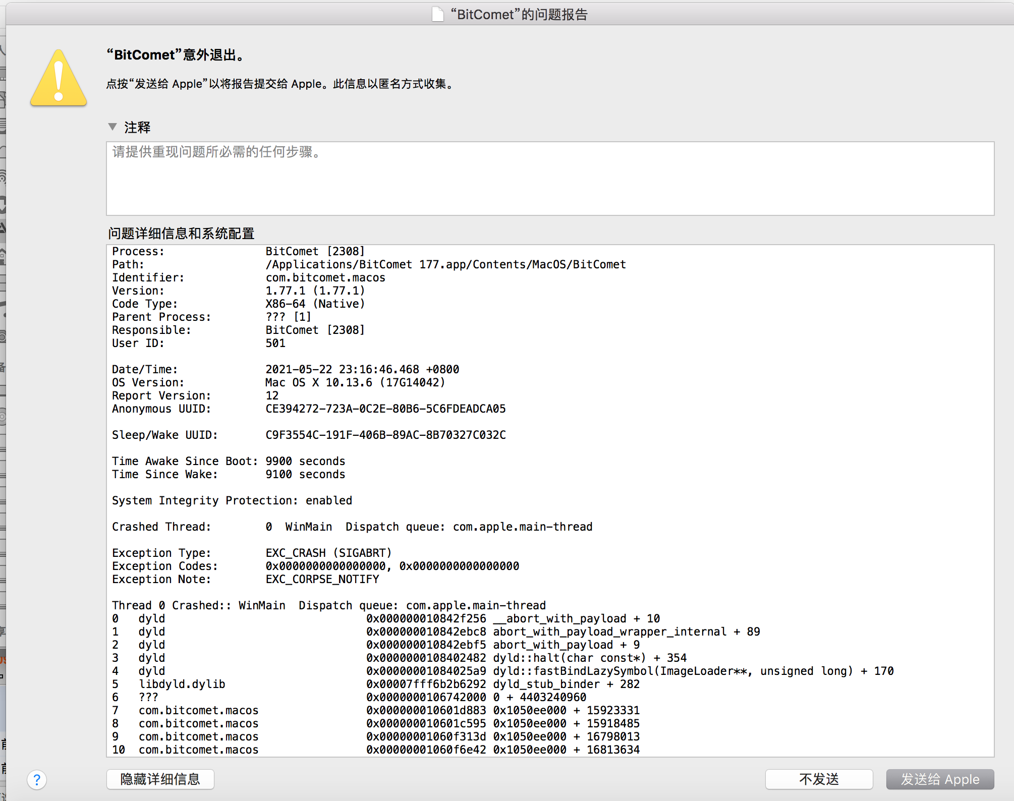

我是Mac,10.13, 打开不了、闪退了。
