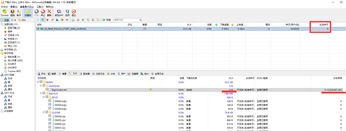

2个界面问题
如果种子包含的文件为0B, 分块序号显示错误
任务栏中如果为私有种子,此处长效种子应当显示已禁用而不是为0?
这是utorrent的区块显示

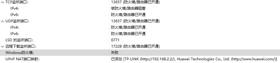

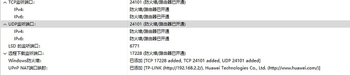

关于防火墙的问题 我这边还有一点要指出来

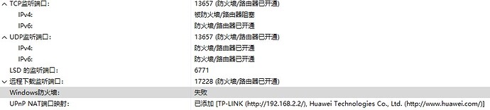

不用管理员方式运行时
1.防火墙规则无法检测 实际上已经有这个规则了 但是ui显示"失败"二字
2.先显示tcpv4不通 等upnp映射成功后还显示不通 目前发现ui里只有ipv4的tcp端口有这个问题
后续发现 使用一段时间后tcpv4阻塞会变成已开通

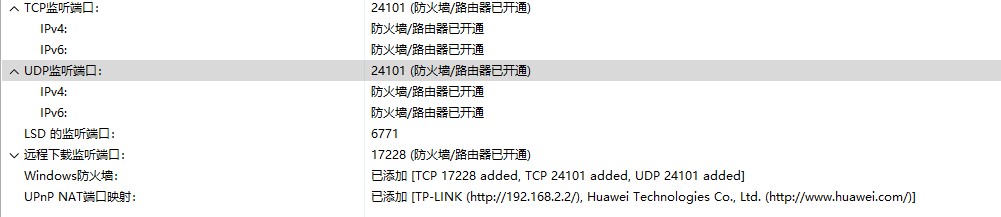

使用管理员方式运行显示一切正常 windows防火墙有了新规则
1.新规则的适用范围是所有程序,能否设置为Bitcomet.exe
2.如果新版本需要管理员才能添加端口规则,能否默认设置固定端口 不使用随机端口 或者将选项里的"退出时删除NAT和防火墙端口"分成两个子选项"退出时删除NAT端口"和"退出时删除防火墙端口"
3.关于xx端口已开通的判断逻辑可否改为UPnP或者防火墙 而不是两者都满足

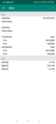

安卓版下载链接404了,因为不是最新版本
安卓检测不到外网ip地址了,不知道哪个版本更新后就不行了
感谢反馈,下一版修复
感谢反馈。防火墙有端口例外和APP例外两种规则,可能检测代码不完善。
默认未启用随机端口。退出时删除NAT端口不需管理员权限,删除防火墙端口还是需要管理员权限的。一般用户可能用不上这个选项。
显示已开通的条件是收到外网连入的连接。

测试了官网可以下载。您说的是哪个链接?
感谢反馈
等待安卓版支持upnp。。。
这个贴子里面的链接
我的可以,1.3.6
谢谢反馈,已修正

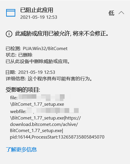

最新1.77版,Windows defender 报毒
https://download.bitcomet.com/achive/BitComet_1.77_setup.exe

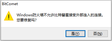

1.77我也有这问题,,非管理员下运行显示失败,只增加了一个exe进程,通过托盘弹出的修复无效
手动执行管理员运行一次后,添加正常成功后,在用非管理员运行比特彗星,,,就好了
哈哈 这个我建议点了是之后自动发起uac 用管理员模式启动 从而解决问题
还有一个问题就是 启动后更改了upnp端口 关闭比特彗星的时候只会删除新端口 旧端口会保留下来
如果开关比特彗星太快,有些端口会删不干净
另外就是我的电脑打开比特彗星时 没有上图的对话框提示,就是单纯的显示失败

防火墙添加后显示tcp堵塞怎么办?
使用管理员运行显示防火墙添加成功但是tcp是堵塞的,重新关闭开启不使用管理员显示防火墙失败和堵塞,请问该怎么办,求求帮帮我
下载一个bt试试 还显示堵塞就是其他问题
请问大佬能留个联系方式吗?我的情况也和你一样,有尝,求求你了帮帮孩纸
下载一个bt试试 还显示堵塞就是其他问题 你照做 我目前在线
