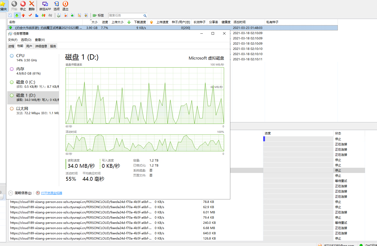

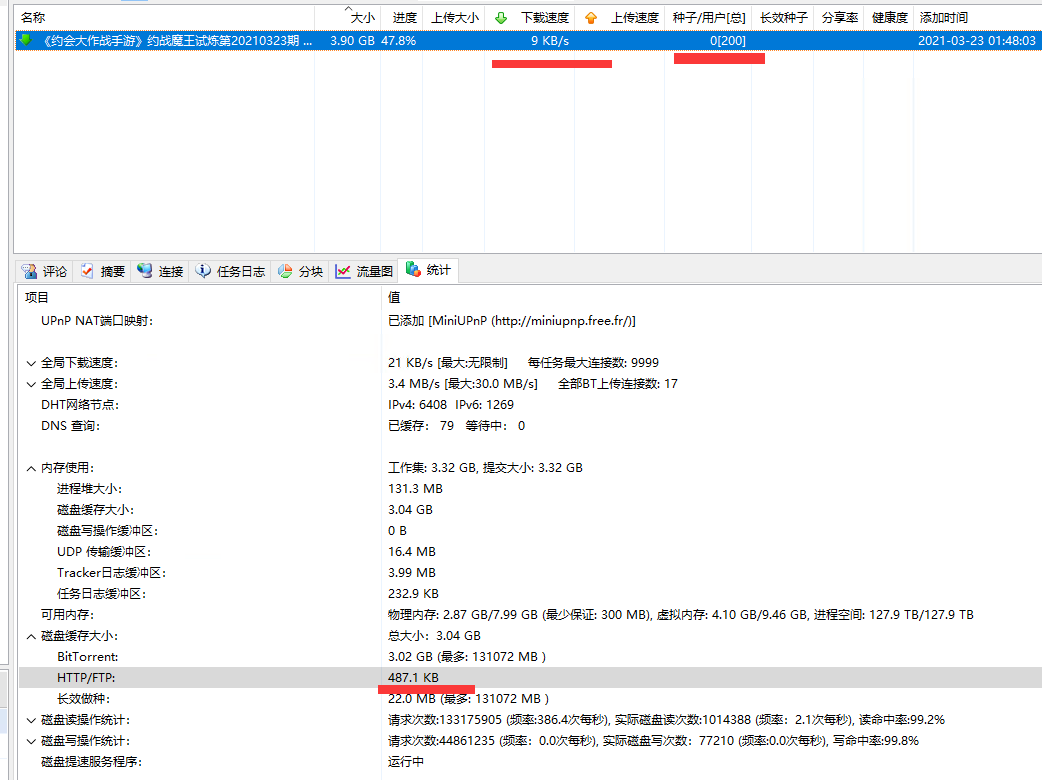

下载http任务时候容易被磁盘负载时候导致速度变为0KB.。。就算磁盘空闲了,也不会继续下载,除非暂停重新启动任务才行。
|2021-03-23 01:49:08|发生错误: 服务器异常断开(错误代码: 10060)|
|2021-03-23 01:49:08|本次连接失败,5秒后重试。重试次数:2/10|
|2021-03-23 01:49:13|开始连接cloud189-xizang-person.oos-xzls.ctyunapi.cn:443…|
|2021-03-23 01:49:23|发生错误: 服务器异常断开(错误代码: 10060)|
|2021-03-23 01:49:23|本次连接失败,5秒后重试。重试次数:3/10|
|2021-03-23 01:49:28|开始连接cloud189-xizang-person.oos-xzls.ctyunapi.cn:443…|
|2021-03-23 01:49:49|发生错误: 服务器异常断开(错误代码: 10060)|
|2021-03-23 01:49:49|本次连接失败,5秒后重试。重试次数:4/10|
|2021-03-23 01:49:54|开始连接cloud189-xizang-person.oos-xzls.ctyunapi.cn:443…|
|2021-03-23 01:50:04|发生错误: 服务器异常断开(错误代码: 10060)|
|2021-03-23 01:50:04|本次连接失败,5秒后重试。重试次数:5/10|
|2021-03-23 01:50:09|开始连接cloud189-xizang-person.oos-xzls.ctyunapi.cn:443…|
|2021-03-23 01:50:20|发生错误: 服务器异常断开(错误代码: 10060)|
|2021-03-23 01:50:20|本次连接失败,5秒后重试。重试次数:6/10|
|2021-03-23 01:50:25|开始连接cloud189-xizang-person.oos-xzls.ctyunapi.cn:443…|
|2021-03-23 01:50:38|发生错误: 服务器异常断开(错误代码: 10060)|
|2021-03-23 01:50:38|本次连接失败,5秒后重试。重试次数:7/10|
|2021-03-23 01:50:43|开始连接cloud189-xizang-person.oos-xzls.ctyunapi.cn:443…|
|2021-03-23 01:50:59|发生错误: 服务器异常断开(错误代码: 10060)|
|2021-03-23 01:50:59|本次连接失败,5秒后重试。重试次数:8/10|
|2021-03-23 01:51:04|开始连接cloud189-xizang-person.oos-xzls.ctyunapi.cn:443…|
|2021-03-23 01:51:15|发生错误: 服务器异常断开(错误代码: 10060)|
|2021-03-23 01:51:15|本次连接失败,5秒后重试。重试次数:9/10|
|2021-03-23 01:51:20|开始连接cloud189-xizang-person.oos-xzls.ctyunapi.cn:443…|
|2021-03-23 01:51:30|发生错误: 服务器异常断开(错误代码: 10060)|
|2021-03-23 01:51:30|本次连接失败,5秒后重试。重试次数:10/10|
|2021-03-23 01:51:35|开始连接cloud189-xizang-person.oos-xzls.ctyunapi.cn:443…|
|2021-03-23 01:51:50|发生错误: 服务器异常断开(错误代码: 10060)|
|2021-03-23 01:51:50|达到最大出错重试次数。|
|2021-03-23 01:51:50|工作线程停止。|
停止后重新开始下载,写缓冲区也是一直为0的
速度归零后,看HTTP缓存还有400多KB,,是这个引起的BUG吗?

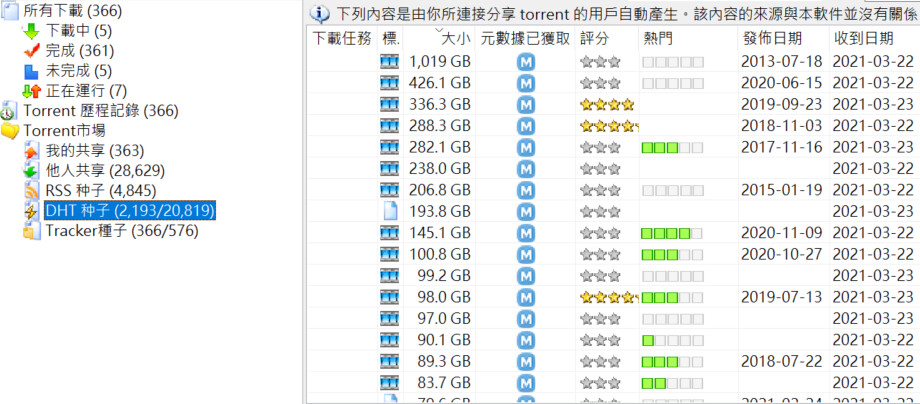

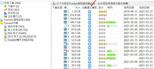

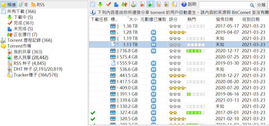

此处应该和种子存档一样翻译为加入时间?

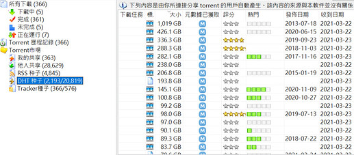

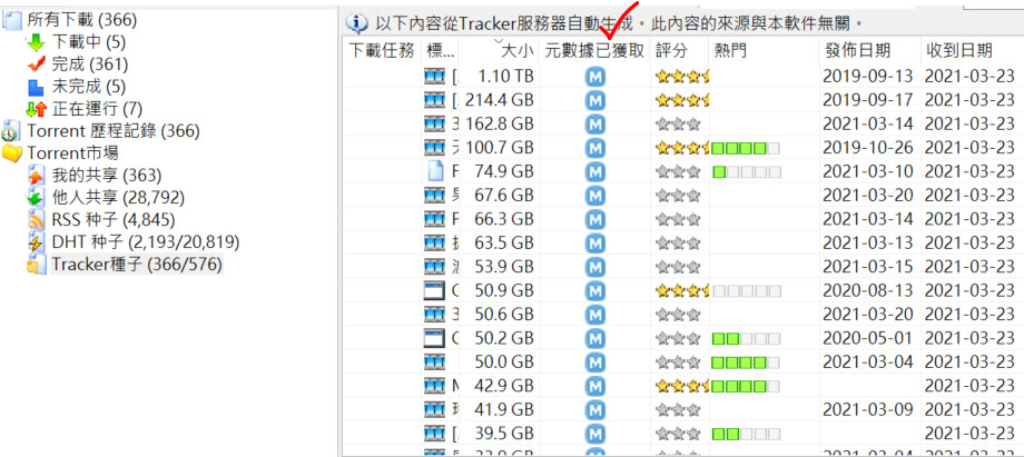

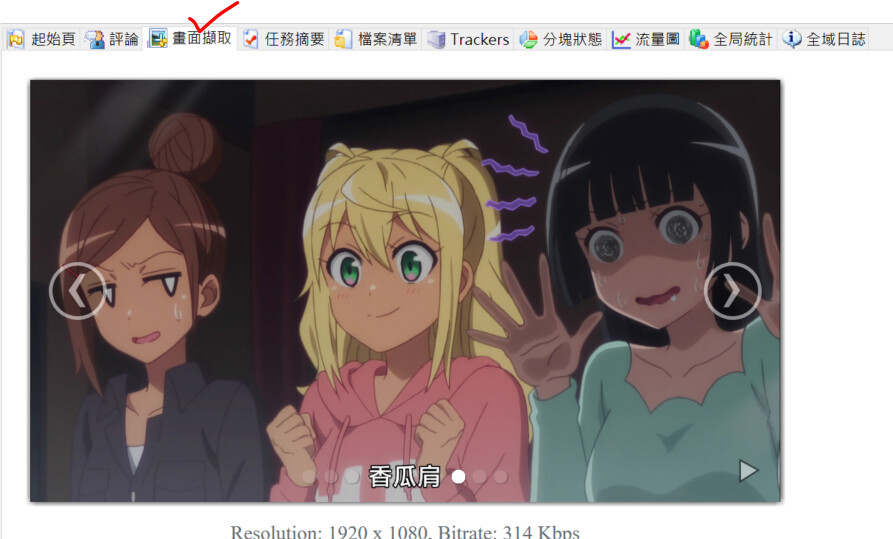

無意中發現新版,「元數據已獲取」能力變強了, 幾乎每個種子都快補齊, 下載任務都秒開任務內容… XD
不曉得這種獲取概念, 是否可套用在「畫面擷取」, 相信秒開預覽畫面, 使用者的體驗會大大提升…

看看任务日志里,是磁盘写缓存太大导致下载限速吗?你发的日志里显示是服务器连接断开
种子存档是用户打开种子文件时加入的,其它几个种子列表是从网络上接收到的,故文字有所区别

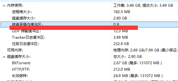

任务日志里面没有写磁盘缓存太大,在统计分类里面看不到有写缓存,上面有发图片
是,,你手动把archive文件夹删除然后看看,以前的版本会自动把任务列表生成archive,现在的版本是archive直接为空
看上去是连接服务器失败造成的,和磁盘写入无关
好像是为了加快启动速度,把种子存档自动补完的功能精简掉了。需要的话可以单独加个菜单项
只要磁盘一写入负荷,,就会连接失败??我换个下载地址试试,说不定是这网盘毛病

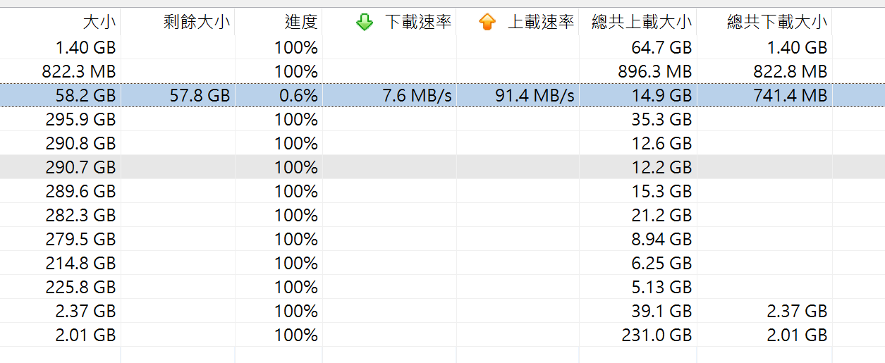

做種模式我上載設成8MB/S…硬盤讀取卻是120MB/S…
他不是邊讀邊校檢嗎… :rofl:

主要這波下的有點大…2TB多…下完都不做種溜溜球了…做不來

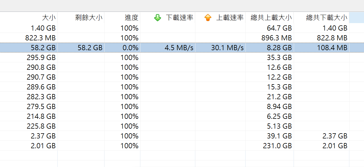

的確是…硬盤在忙碌的時候…下載基本沒有…把僅有的快取變成上載…
再補一個…下載100MB…上載已達8.3GB
再補一下…上載十倍於下載…我只下載了0.6%…這個上載比例比電驢還兇…
我換其他客戶端下了…下載是上載的十倍… :rofl:
我覺得是BC設計的問題…上載老爆炸了…下載得不到合適比例…
已經下完啦…別的下載軟件都很快就完…只是要是每次都這樣搬過去BC做上載就麻煩…
我搬的意思就是把種子放過去重新校檢…如果我一次校檢50GB…你要做多久…
我上次下載2.5TB…
那麼又要校檢多久? :rofl:
這問題始終要優化一下…
