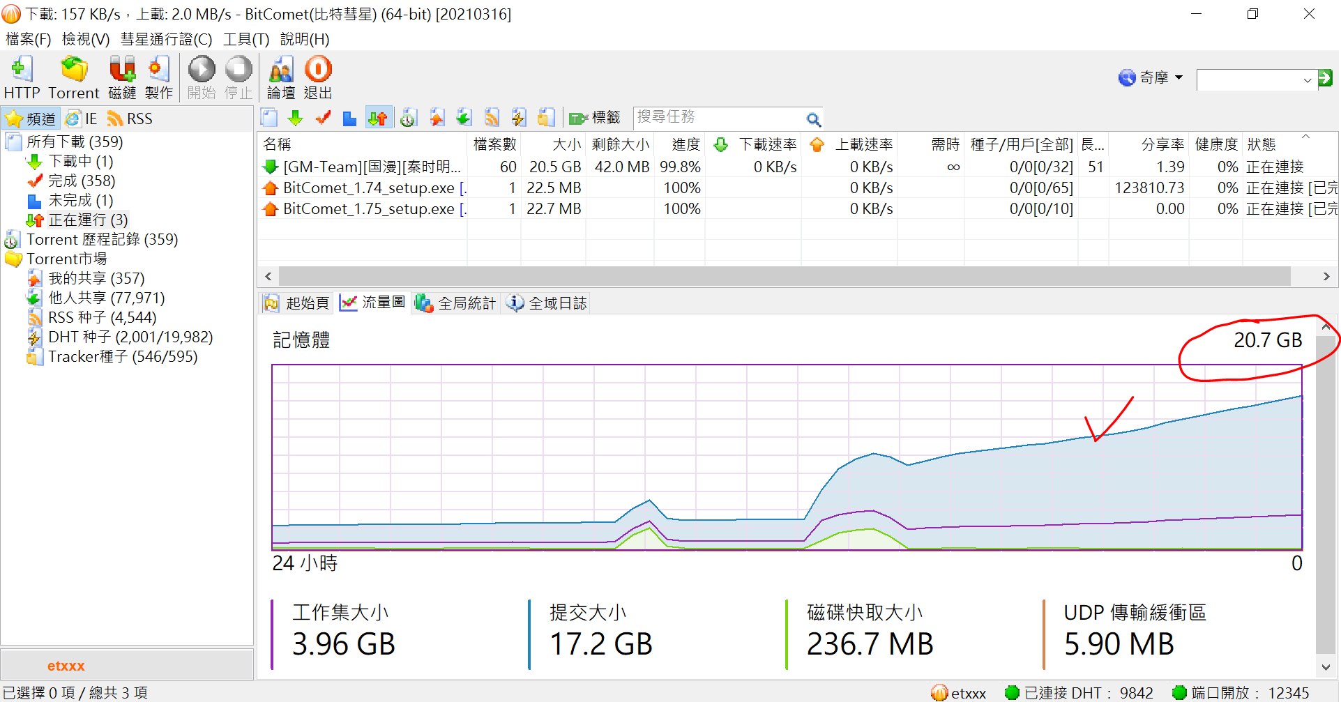

好像又跟种子列表沒關聯, 幾萬筆才 25MB… 只是前幾天下載過一兩個任務, 又肥起來了… 躲在進程堆裡, 看不出是什模組吃掉(重新啟動彗星才會釋放)…

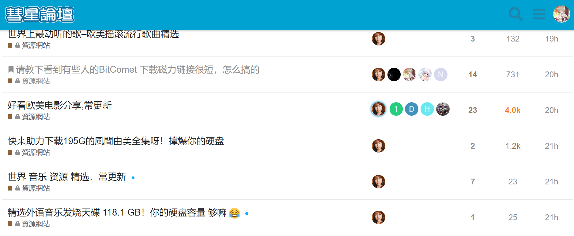

如果真的有愛, 其實比較建議, 開一個討論主題蓋大樓即可, 太多類似主題, 感覺在洗版, 也會讓整體討論網站失焦, 造成館妹的困擾…
你想太多 :smirk:

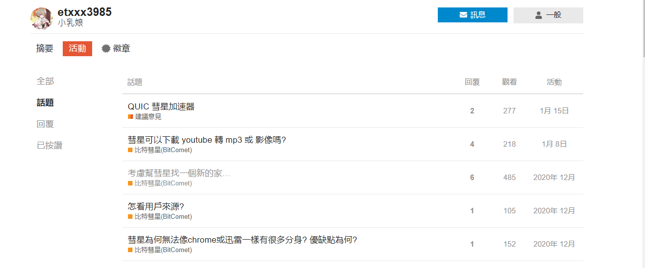

怎么设置【单个用户】的最大上传速度?
你也是半斤八两吧 ,看看你的发帖 :rofl:

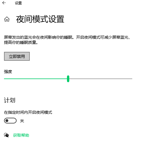

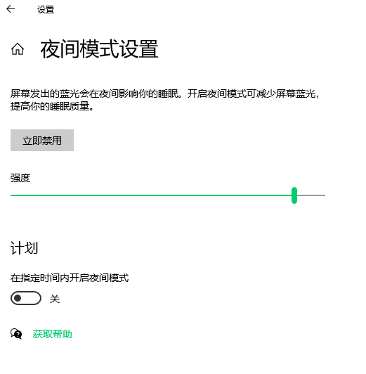

请问你用的是否Windows10?试一下系统自带的亮度调节功能
Windows 10系统自带的亮度调节,打开夜间模式护眼
进入控制面板,显示,夜间模式选项
勾选在指定时间内开启夜间模式
夜间模式:不能降低亮度,只能调节显示色彩。发黄?

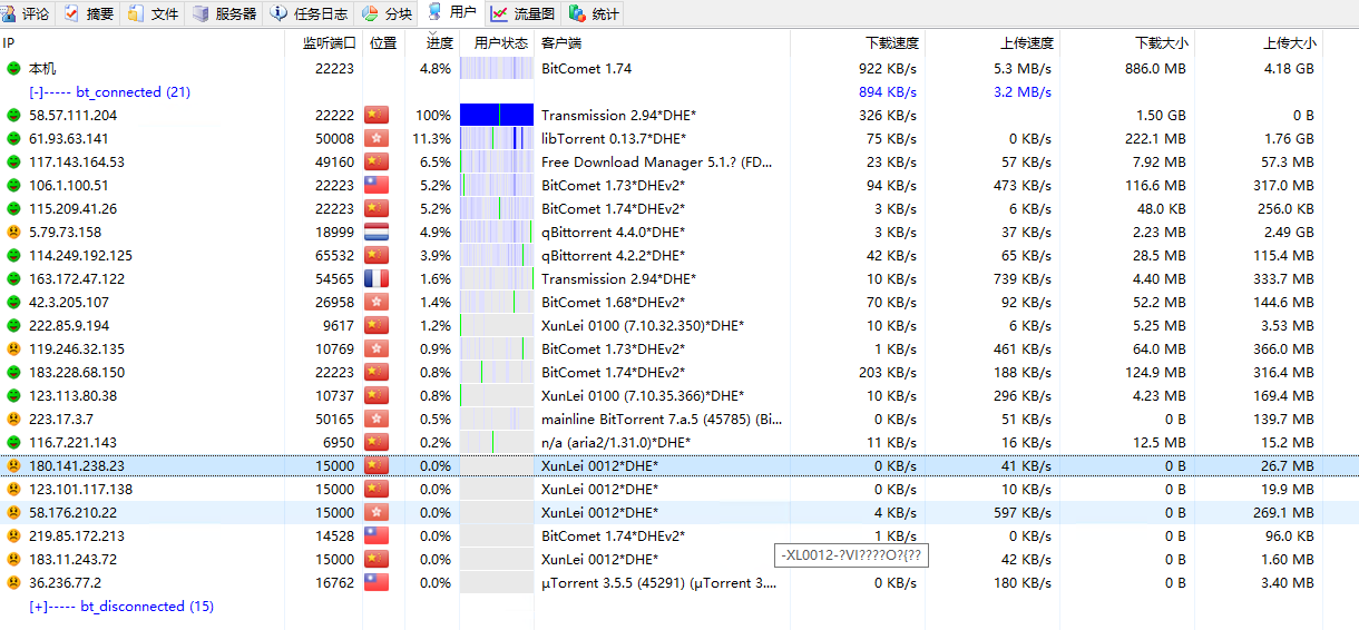

在用1.75正式版…這個問題到底什麼時候才修復…

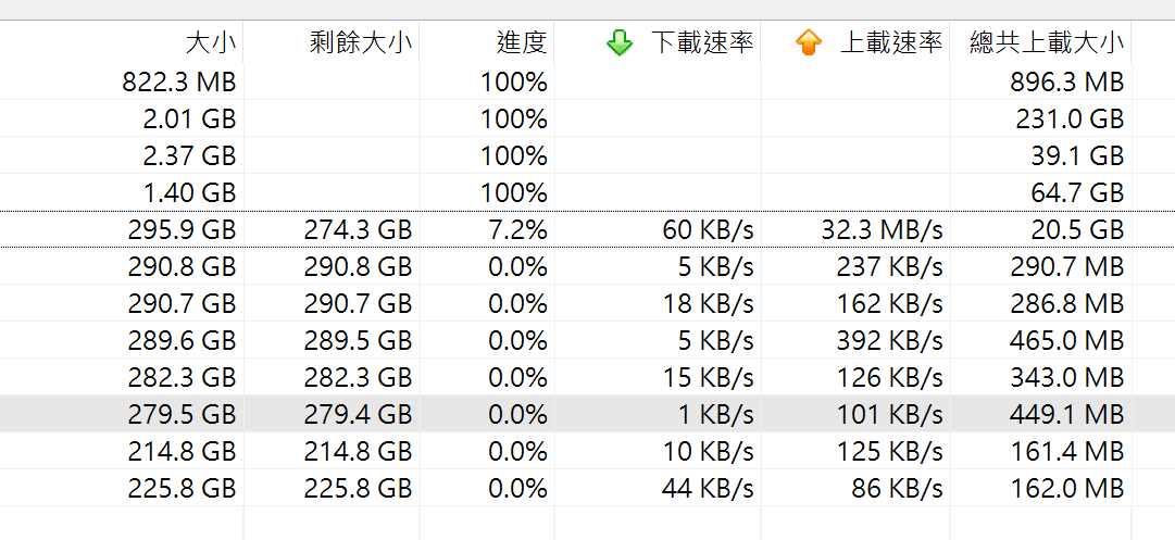

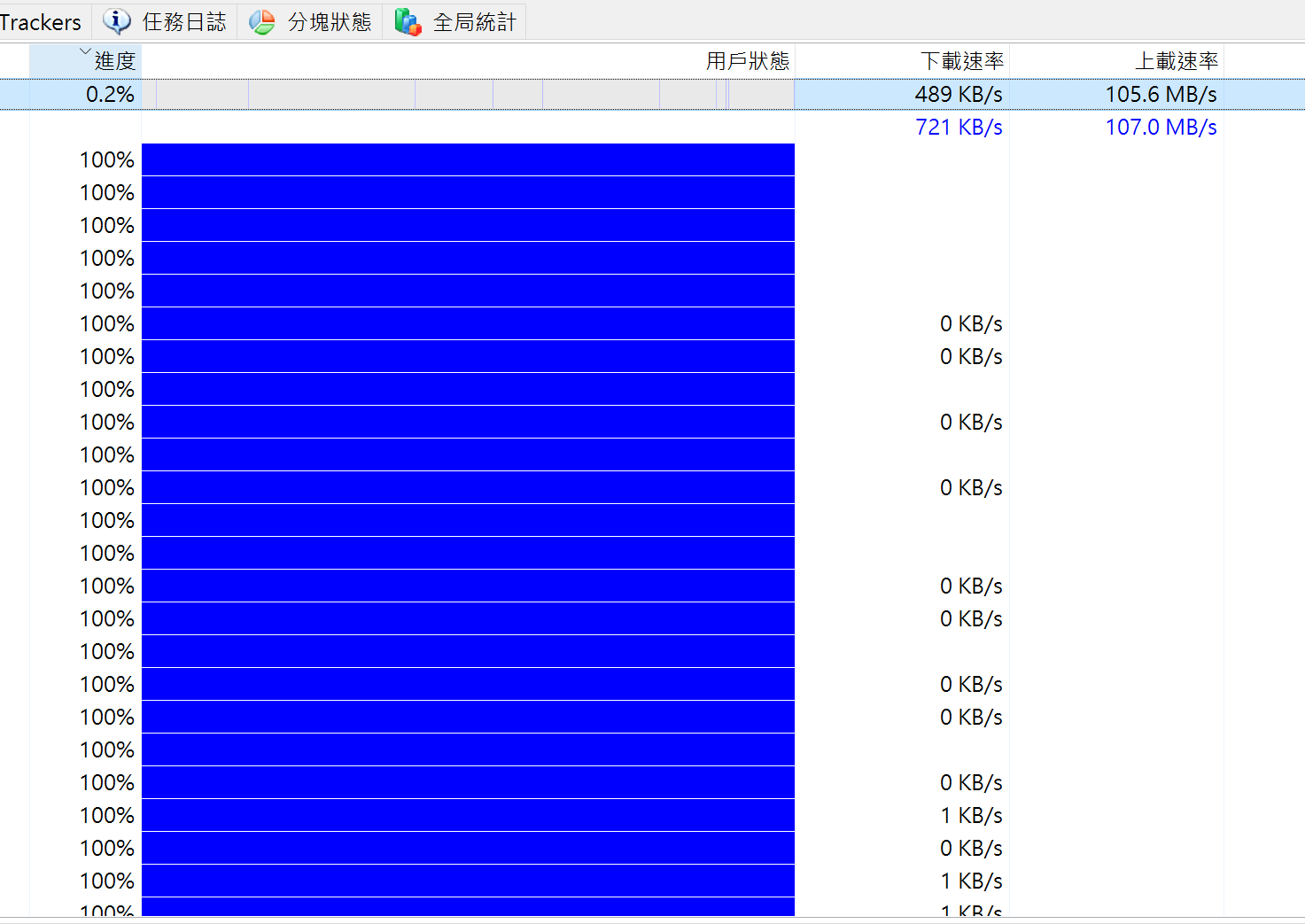

500KB下載…速度全給了上載…有病丫…我才下載了0.2%
另外界面獨立線程好像還沒完成吧(忘了)…高速的時候界面變成1秒1幀 :rofl:
當界面太卡…資料成這樣了…我汗顏了…
你可能誤會意思了… 最近鋒頭緊, 原本想要幫你解套, 如很想分享資源, 就使用低調主題蓋大樓, 又不會影響到整體觀感, 但要看館妹會不會放水囉…
:upside_down_face:,不用你费心,大家自由发帖 :unamused:

真的好想打人丫…在大種子下(數百GB的那種)…bitcomet真的不行…差太遠

你这下载了295.9-274.3=22G,上传了20.5G,没什么问题的吧?分享率连1都还没做到
大文件下载你是不是没启用磁盘提速服务?在等待分配所以进度0%是不是磁盘满载了看看。
不是…我故意等他們創建好文件才下載的…搞了我幾小時…

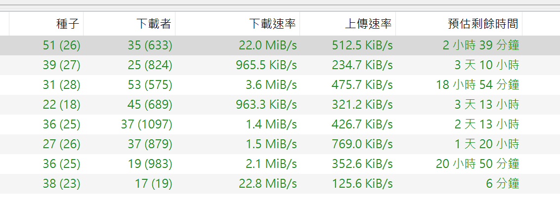

然後他們下了一部份又掉下載速度…然後上載速度飛升…
通常等一會上載降了下載又會升上去…我醉了
現在用qb下載…非常正常…
感谢反馈。您遇到的问题一定是有原因的,方便的话把磁链私信给我测试一下吧

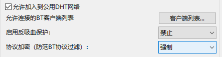

设置强制加密后能不能加一个平滑处理,立即生效,现在要重启任务才行。
顺便这个界面问题
你看看反吸血开了没,上传的用户是谁,是不是这些迅雷
我反吸血永遠是關閉…一般小檔案不會這樣…就是大檔才會…尤其是單檔案超大的…如REMUX片
