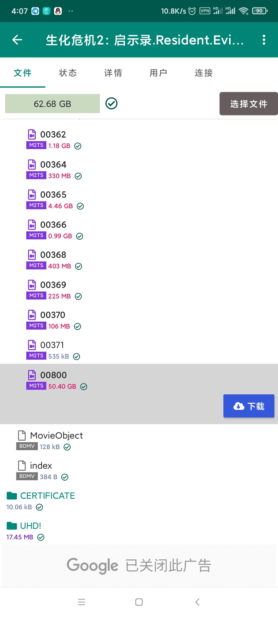

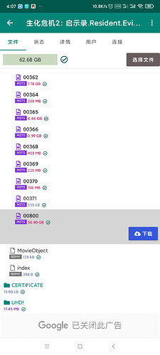

image 第一次遇到总下载比选定大小(实际大小就是选定大小,用迅雷测试过)更大的情况。

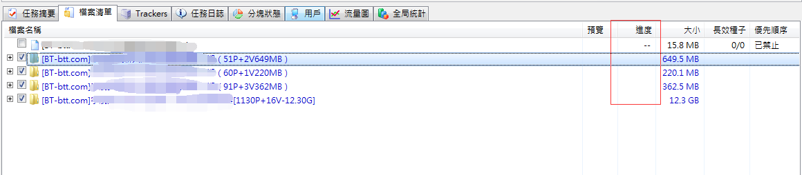

如果这个页面的文件夹折叠之后能显示总体的进度就更好了。理论上应该能实现吧(迅雷是可以达到的)

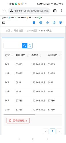

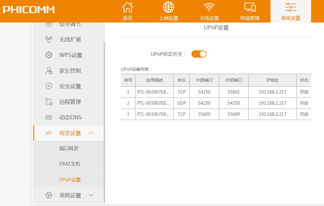

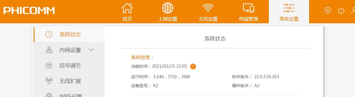

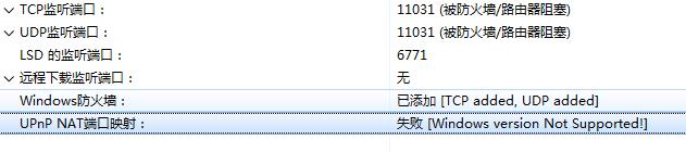

Bitcomet1.75正式版,斐讯K2的upnp无法映射。
你这是系统问题,和比特彗星版本无关,你可以运行命令,对系统启用upnp功能
以下内容保存为文件名 初始化UPnP服务.bat,然后通过右键管理员执行即可
@echo off
echo 初始化UPnP服务
echo 开始初始化UPnP NAT端口映射
echo 初始化UPnP成功
sc config SSDPSRV start= demand
pause
电脑使用中,稍后试试。

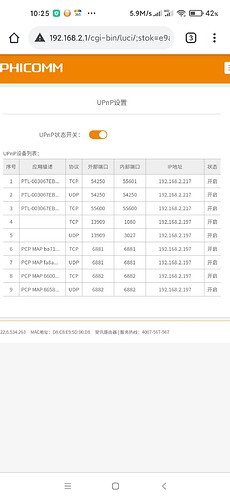

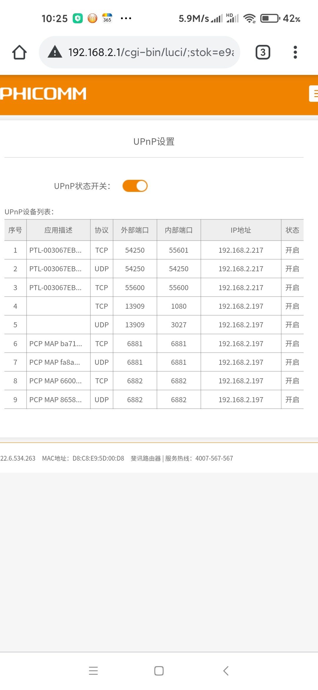

斐讯路由器K2

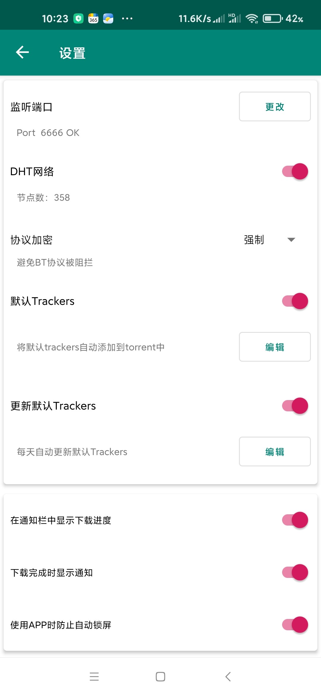

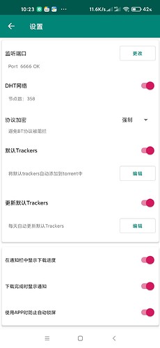

Android版Bitcomet1.2.0
upnp无法映射

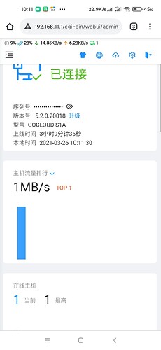

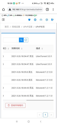

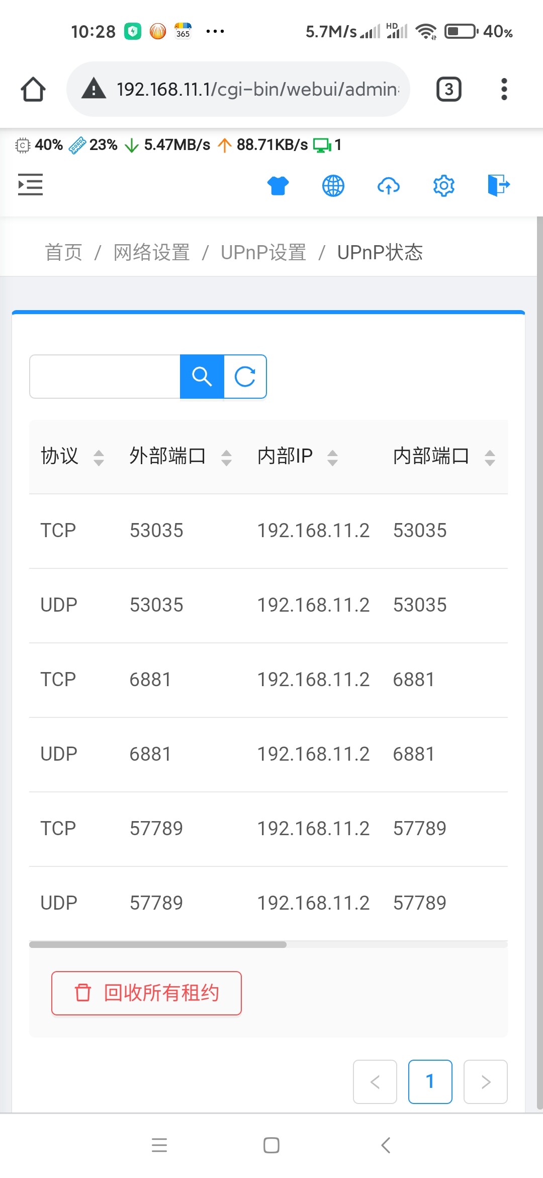

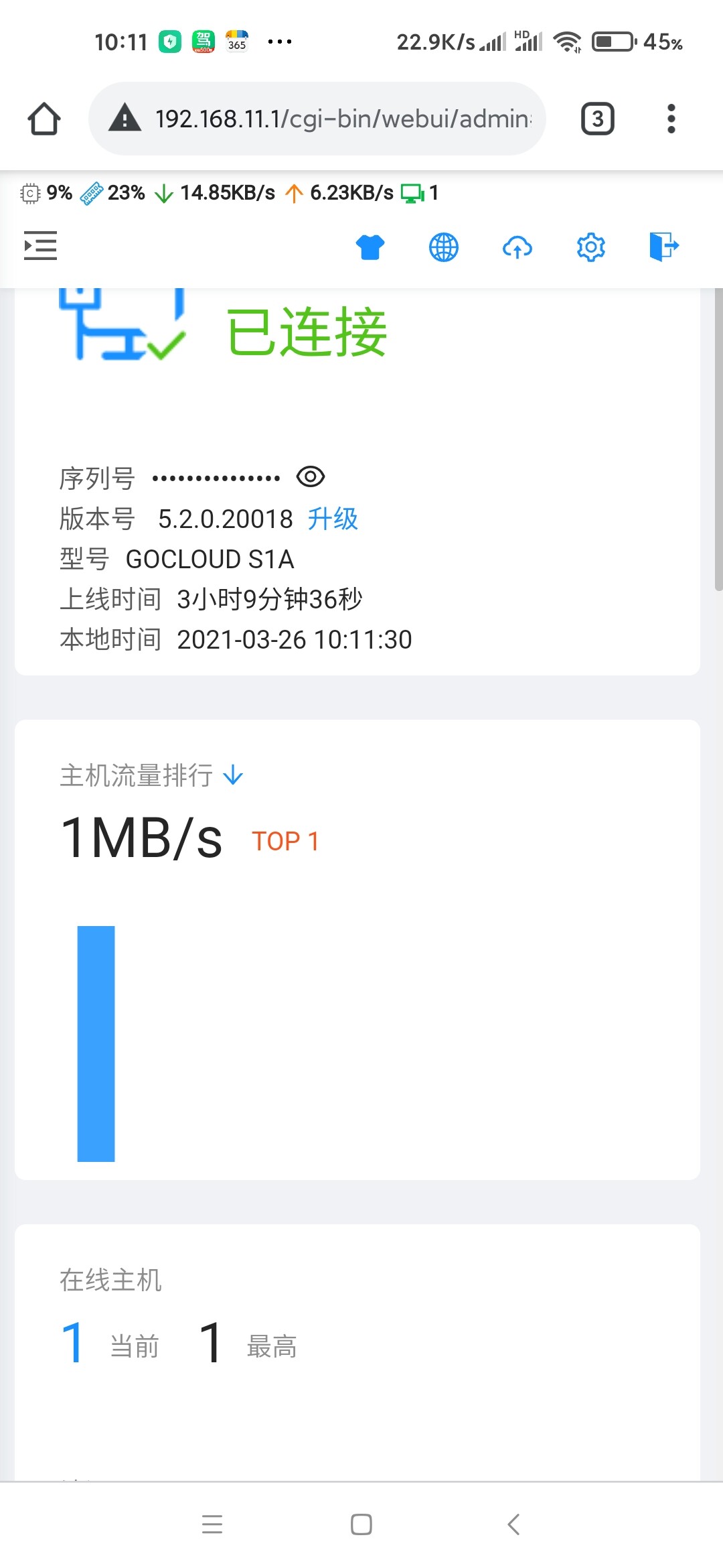

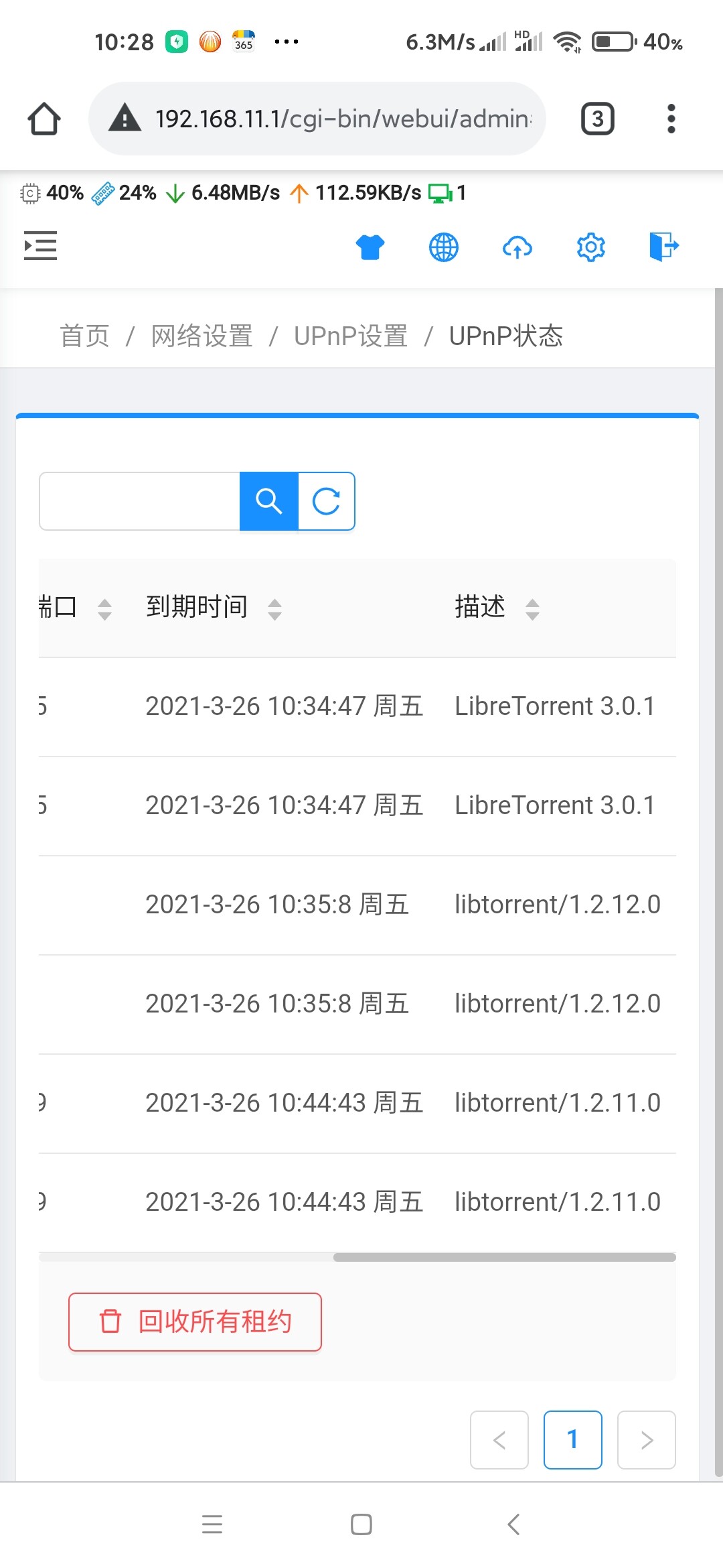

高恪路由【稳定版5.2.0.20018】
upnp也无法映射

请问您的Windows系统版本?另外1.76 beta2 改进了UPNP的代码,您可以从1楼的链接下载试试。
Android版彗星暂时还没加upnp的功能,后面版本再加

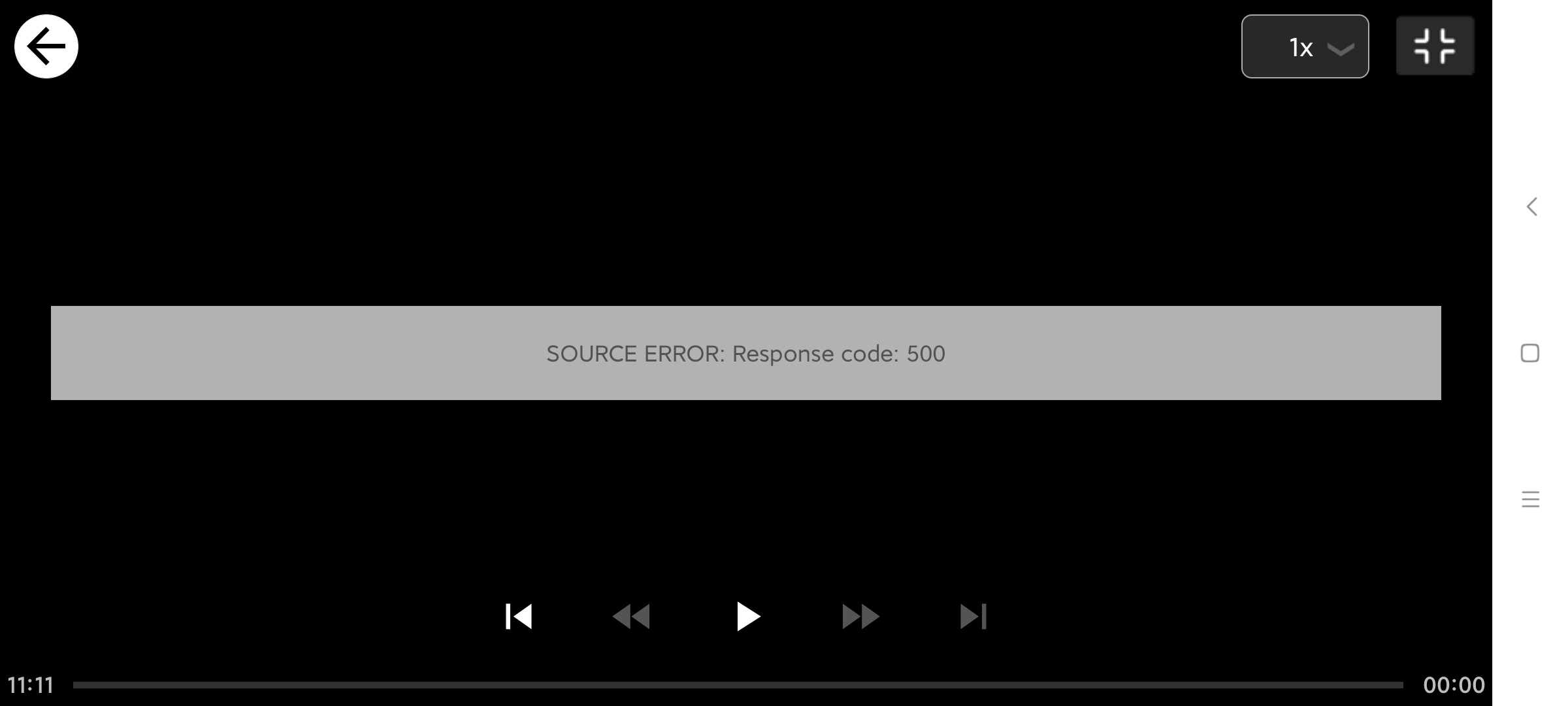

安卓版m2ts无法在线播放
而且最新版切换全屏播放就跳错?
已经可以了,Windows7ghost系统。系统有问题。
