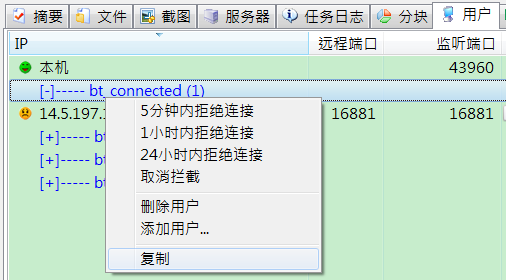

加入远程端口、监听端口后,
复制IP变成不是IP:Port 格式,
只有IP可以改回来吗?保存IP不方便

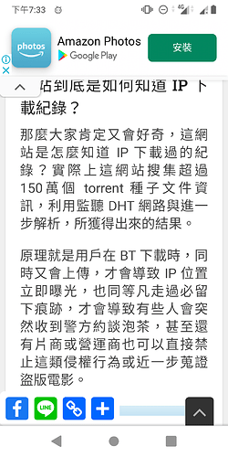

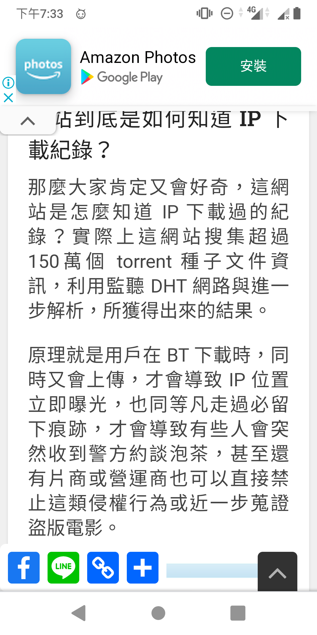

有人知道这个网站的原理是什么?隐私泄漏吗
https://iknowwhatyoudownload.com/en/peer/

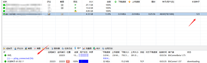

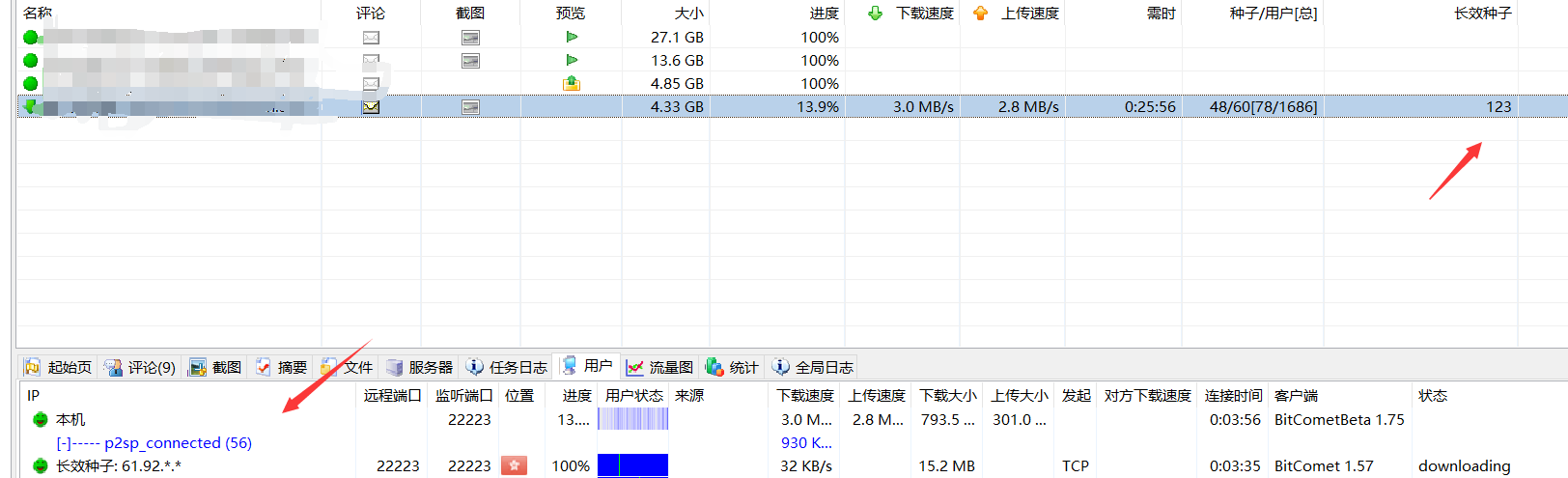

1.75bug?为啥长效数目不同,而且我的等级是10级,应该最多50个吧?
这里返回的是所有的长效种子数量,可以在服务器分类里面看到,比如说多个文件的种子,数量会累加起来。
下面那个显示的是客户端连接到了多少个长效种子,10级每个文件最多连接50个,如果多个文件,,比如说种子里有3个文件,那么这个种子最多可以连接150个长效
赞同!现在复制不带端口号。。。希望默认带上监听端口
或者在复制下面加个新选项,原有的不改动

复制
复制IP与监听端口
v1.74 用户列表 增加 远程端口 监听端口 两个端口,
用户IP字段 原本是 IPV4:port,
现在只有XX.XX.XX.XX 没监听端口了,
要复制IP保存很麻烦,可以复制IP,
改回XX.XX.XX.XX:监听端口格式吗?

tracker会记录你的ip呀,你要下载某资源,会请求tracker,然后他会把其他有资源的ip发给你,你再去连下载,同样也会记录你的发给别人呀,所以他就是把ip记录下来了
原来如此啊
懂了懂了,,,

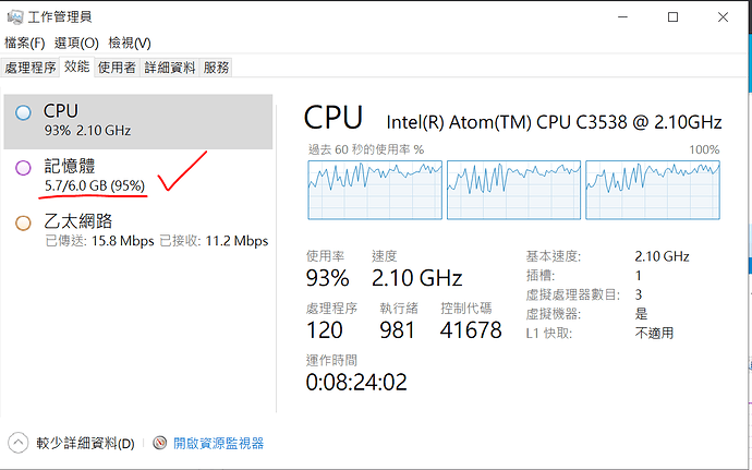

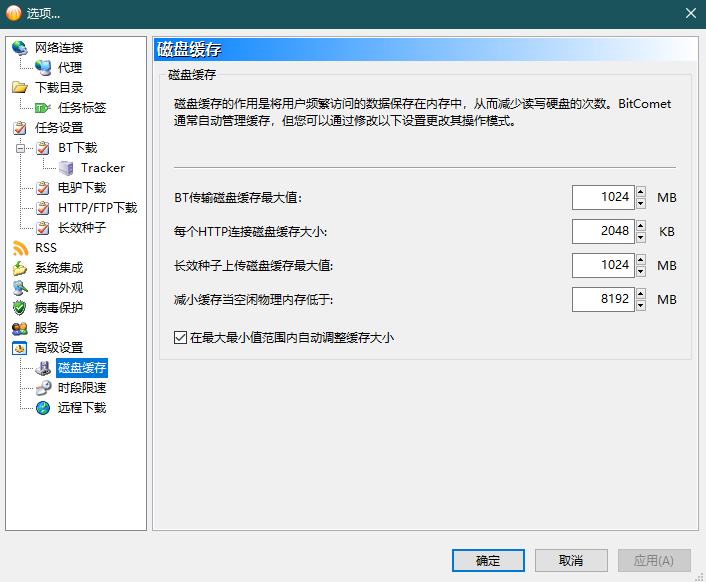

不曉得怎呢 1.75 版本的記憶體使用量, 常被 OS 自動宰掉重新啟動, 顯示記憶體不足?

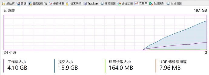

我的缓存设置如下:
如果我一直开着,挂机一晚上,内存使用量还是会增长到约20GB,我总内存24GB。这时候系统会非常的卡。我也设置了每10分钟进行一次内存压缩。
如何设置才能避免内存爆掉?

或者,去掉监听端口那一项,只保留远程端口。显示变回以前那样,复制的时候默认复制监听端口
