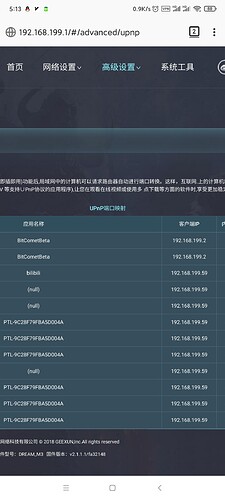

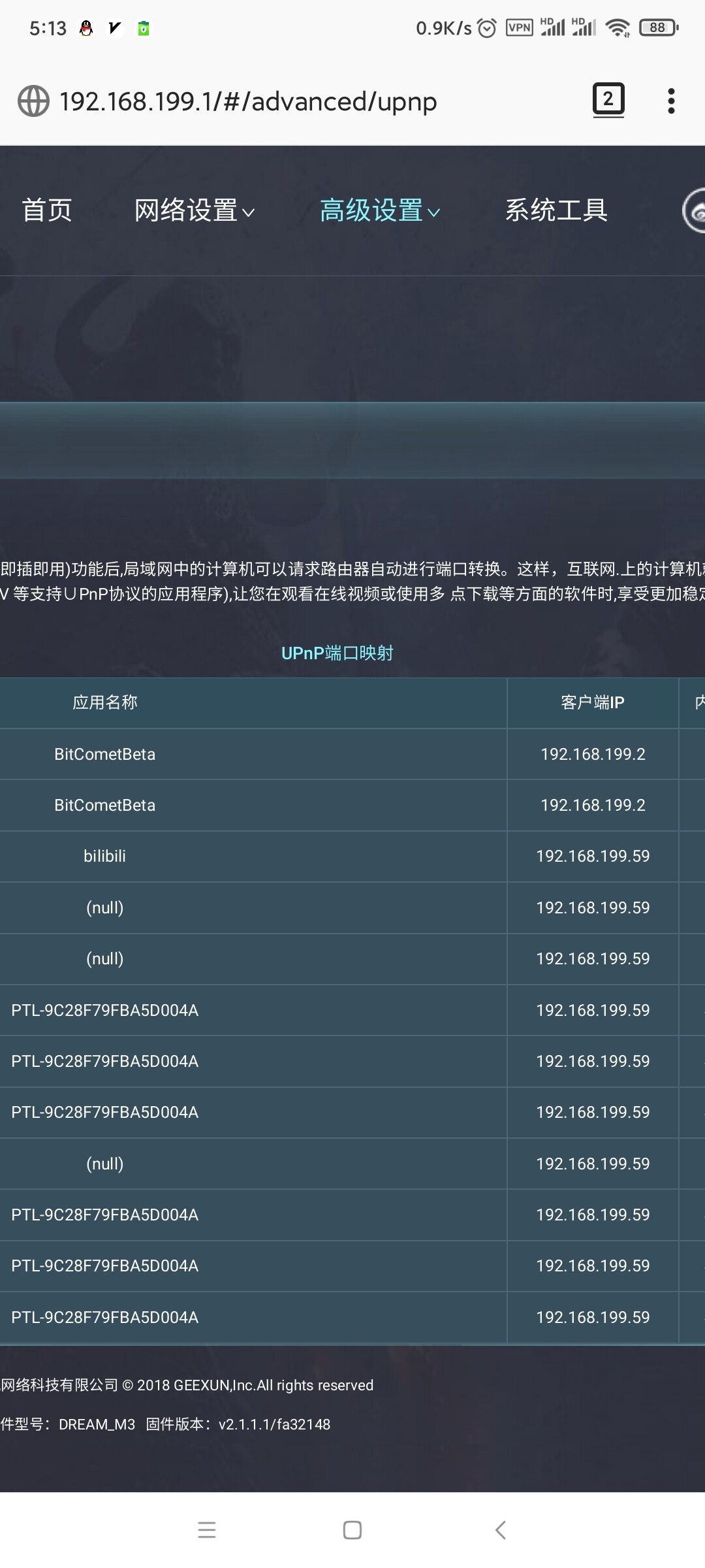

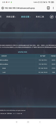

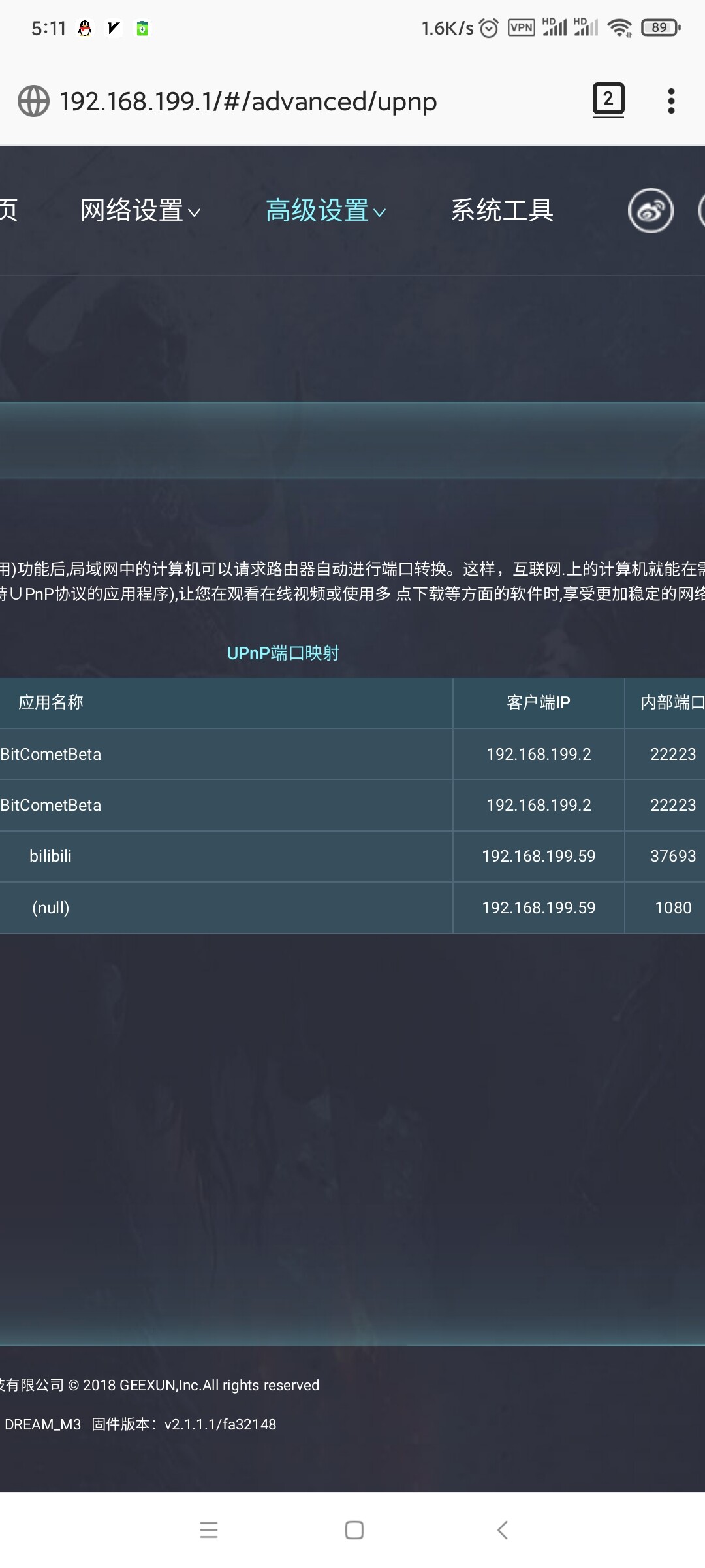

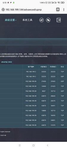

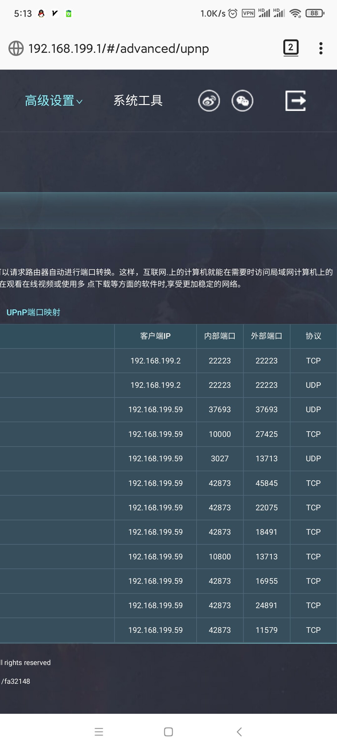

手机版方便做WiFi下upnp自动化端口映射吗?
手机迅雷 哔哩哔哩等等都支持
没打开手机迅雷之前
打开后 手机迅雷可以通过upnp自动添加了一批端口

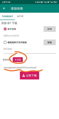

点击本设备,会一直闪,咋回事
还有,增加一个default tracker列表可以不
如果添加了远程连接,或者激活了VIP,这里可以选择其它下载位置

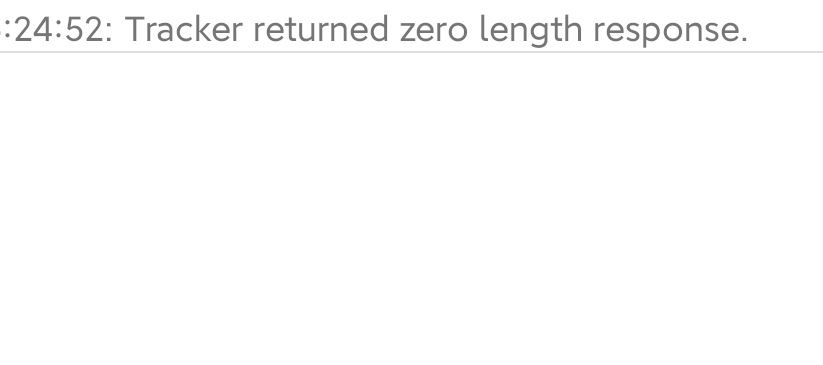

私信发你链接了,看到新版本改成BitComet/1.75.0.0发起ua到tracker了,可以正常连入,但是获取不到数据返回Tracker returned zero length response.
感谢反馈,发现是安卓版没有开启HTTP tracker BR解码功能。新版已修复,可以试用一下看看
测试了下tracker可以正常连接了 DHE传输加密什么时候安排上!

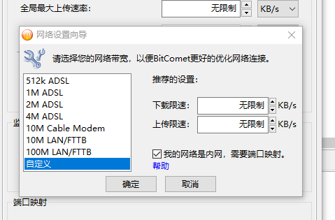

这个界面逻辑已经过时了,而且并不是内网才需要端口映射,误导新人啊
界面的确可以大改下·
感谢反馈,看来需要装个旧系统来测试一下了 :joy:
感谢反馈,具体怎么操作的呢?是不能记忆是否显示“预览栏”,还是不能记忆“预览栏”宽度?我这边暂时未能重现问题
欢迎提出建议。去掉设置向导,还是改进文字?
改进文字就行了,界面不影响使用
