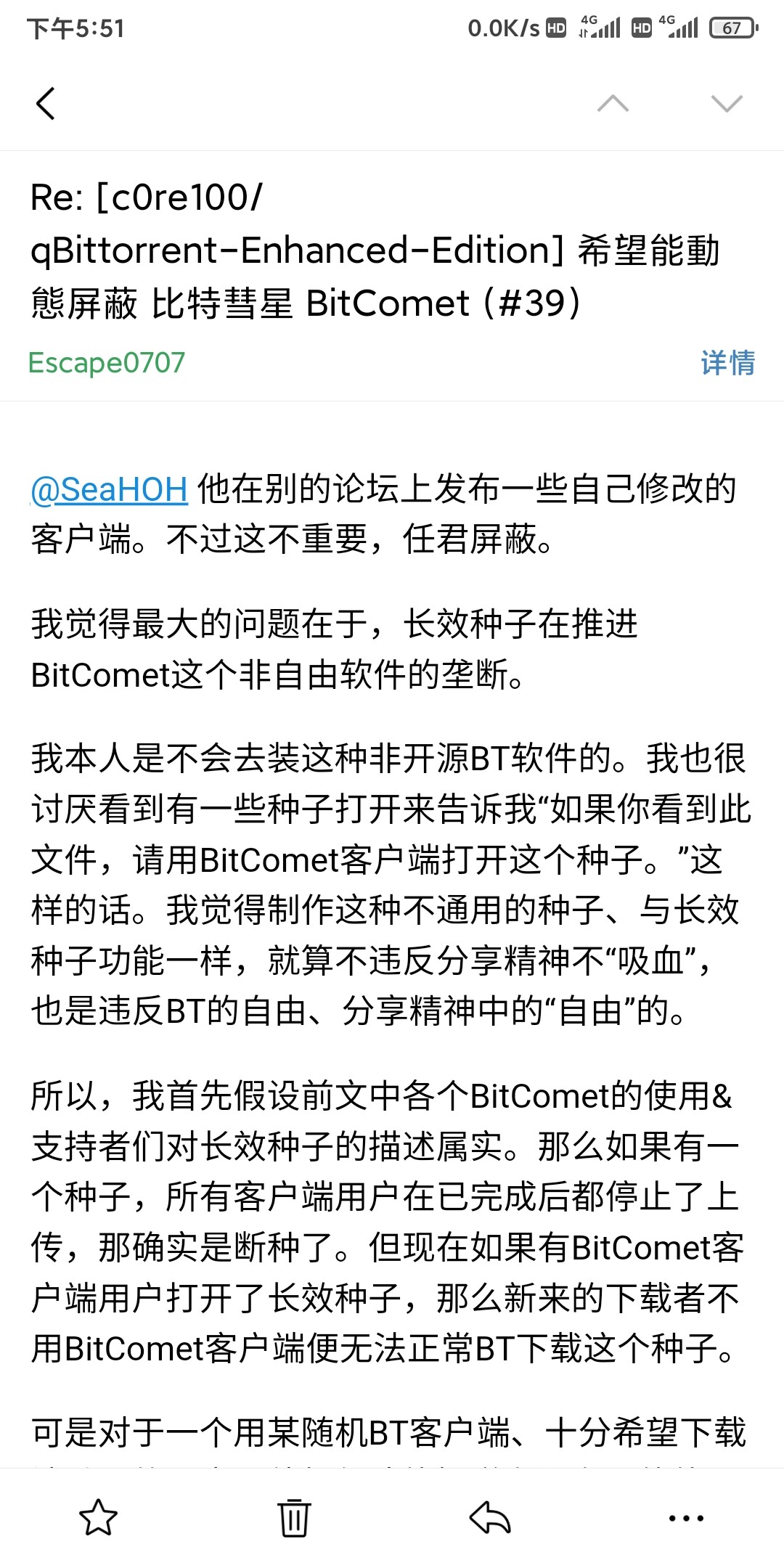

对于一个原本可以自由选择喜爱的BT客户端、十分希望下载该种子的用户,他如何才能知道有没有可能能从长效种子这个功能的设置中受益并下载这个种子呢?他不知道,他只能下载安装这个不自由的客户端,进行尝试。
这也就是我为什么让你去申请bep的原因,GPL开源软件任何人都可以参与bep协议规范开发,只要有人迈出这一步
不论他尝试的结果是能够下载还是不能,这种逻辑还是会导致的BitComet的装机量增加。而最大受益者还是BitComet背后的组织,并非BT社区。
也许有人会说类似GPL的传播式开源不够自由。不过我觉得怎么也比装上一个我完全信不过看不到的客户端要来的舒服。至少我们的隐私和安全可以得到保证,有能力者也可以修改代码自定义(就像qbee的开发一样)。

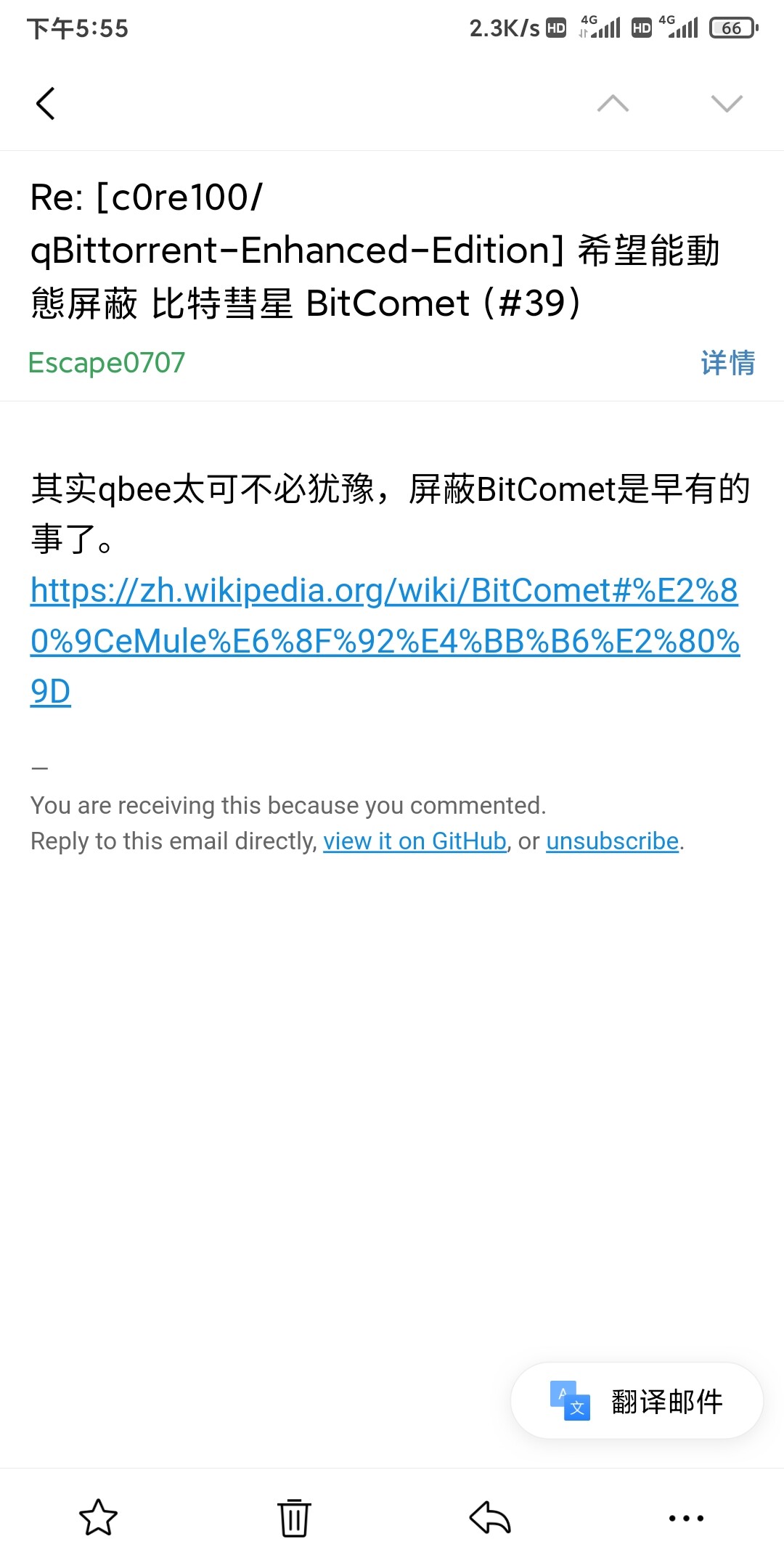

小樱大佬,人家现在github上骂你脸皮厚

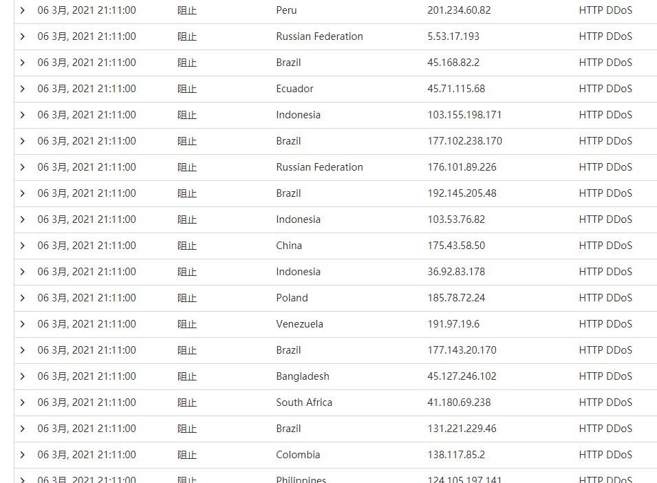

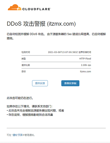

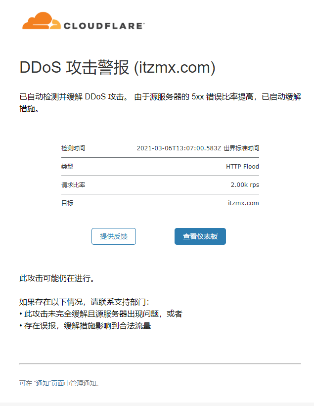

小学生而已,,说不过我,他已经开始对站点进行DDOS攻击了

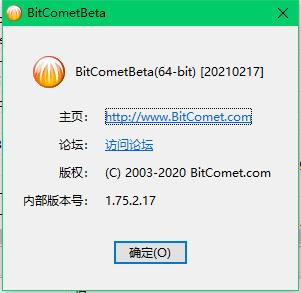

1.76 beta1发布了,欢迎大家试用 → 帖子链接

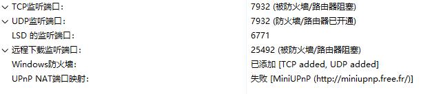

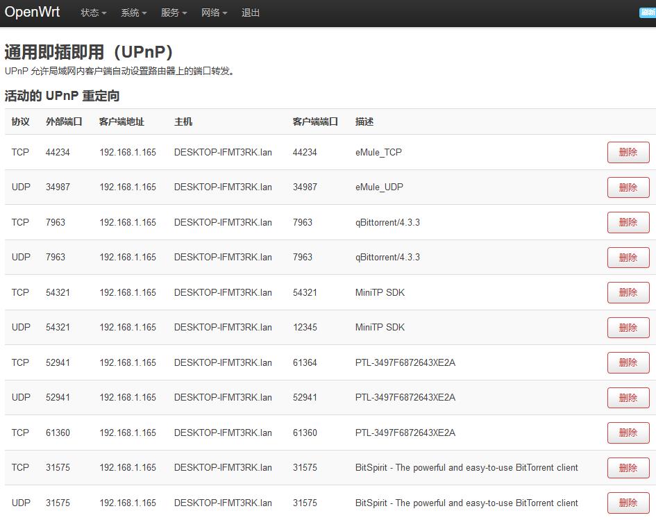

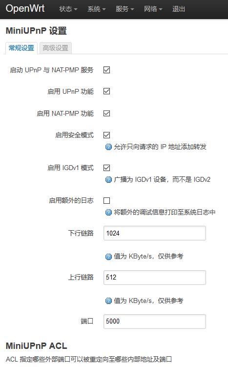

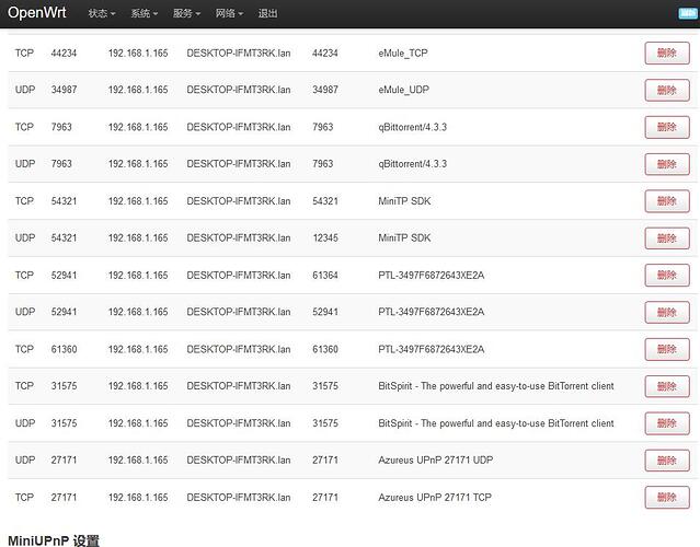

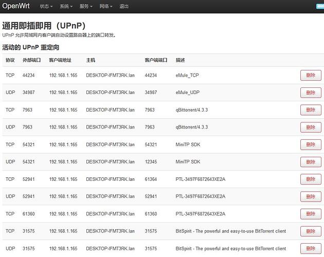

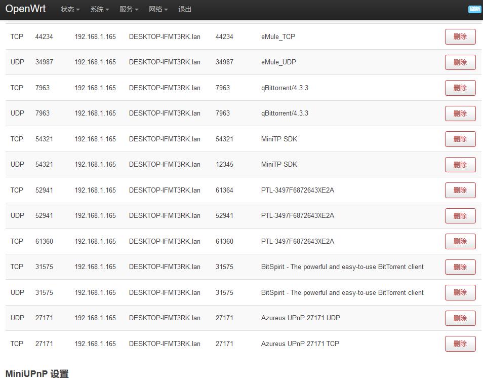

openwrt里面找到这个选项勾上试一下看看?我这是勾上也显示失败 不知道你那行不行
不过虽然勾不勾都是显示失败,但是实际上upnp列表已经看到并且正常打通了端口
默认是勾选的
取消了,也不行。列表中没有。

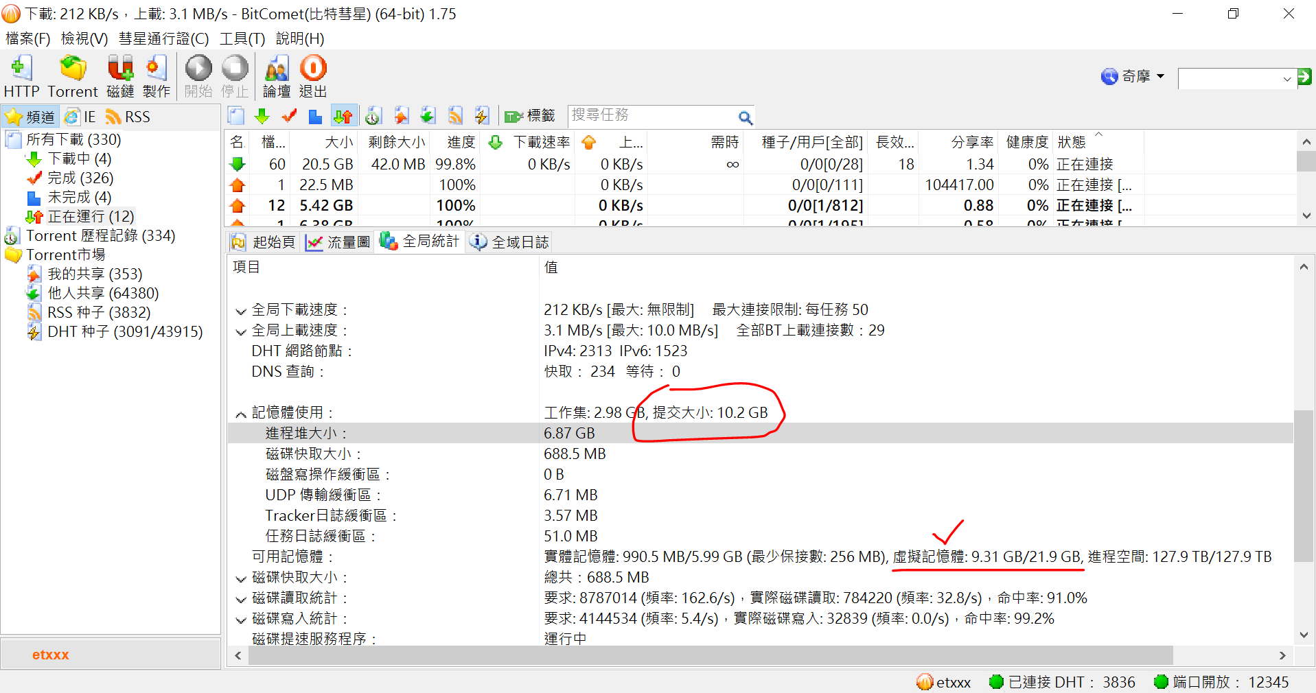

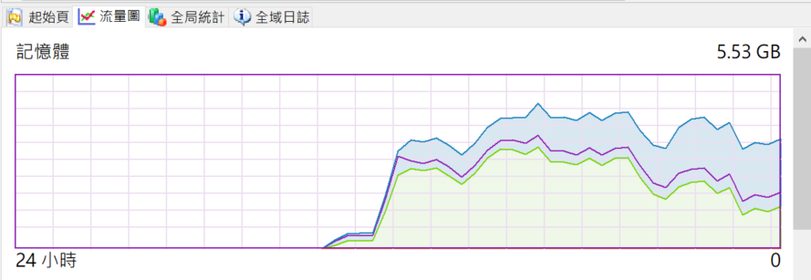

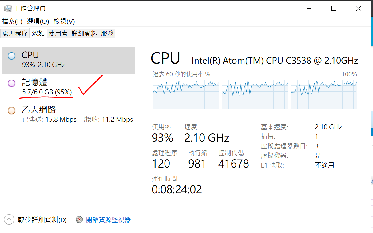

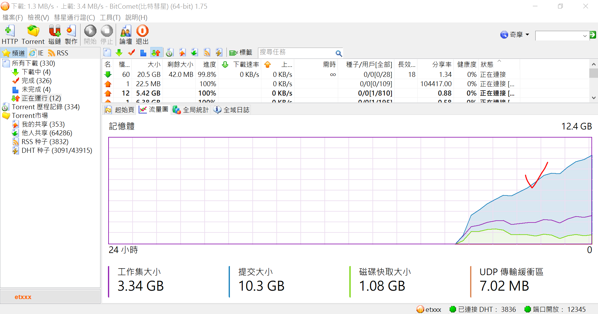

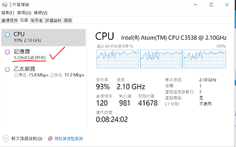

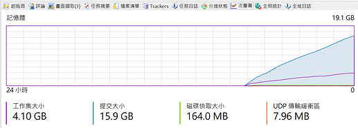

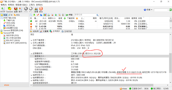

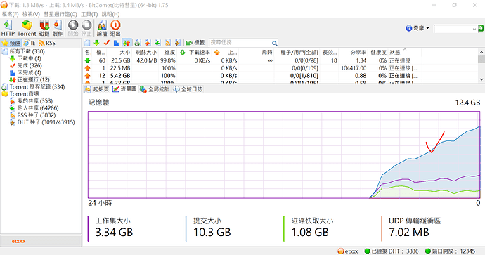

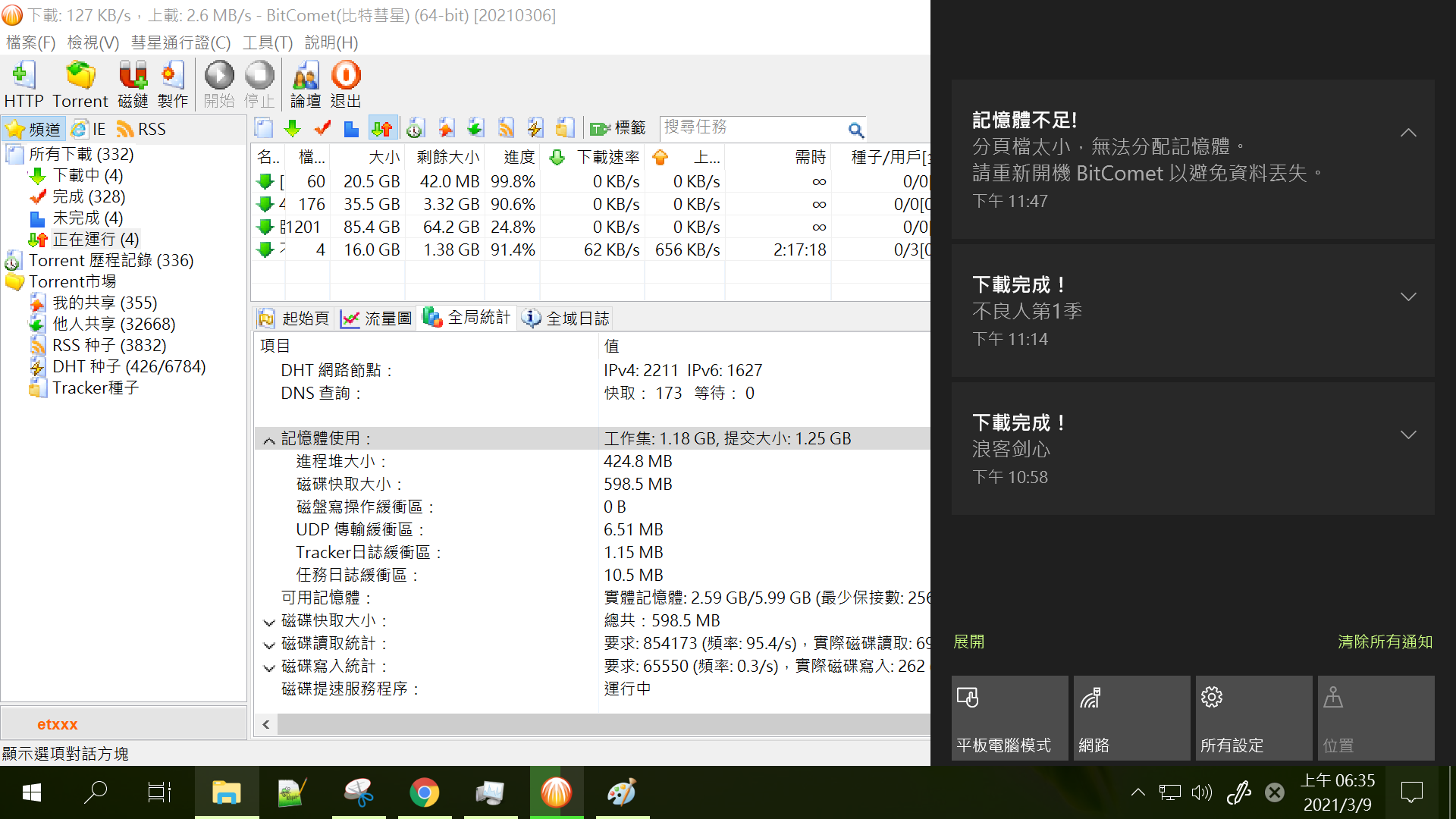

1.76 beta1 似乎有改善記憶體用量, 不會像失速列車一路往上爆衝… XD
麻烦看看统计页面里的内存用量信息,是哪部分内容占用得多呢?

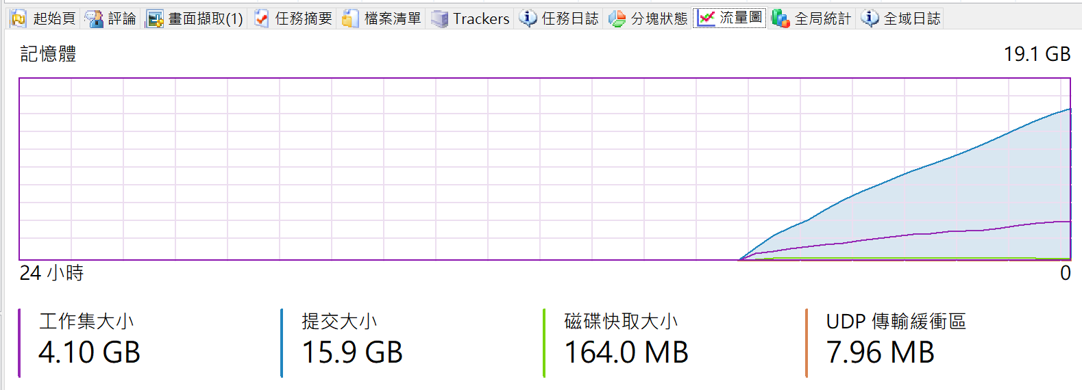

特地退回1.75 版測試, 感覺記憶體在爬天梯…
當虛擬記憶體用完就爆了(被 OS 宰掉)…
感谢反馈。一时看不出来内存被哪个模块占用率,我多测试一下
要把高级选项的内存压缩关了才能看出来。。
不好意思… 1.76 也會, 是不是自己下載任務檔案肥大導致…?
你可以禁用tracker,然后过几天看看
