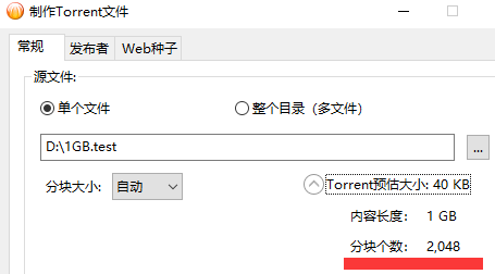

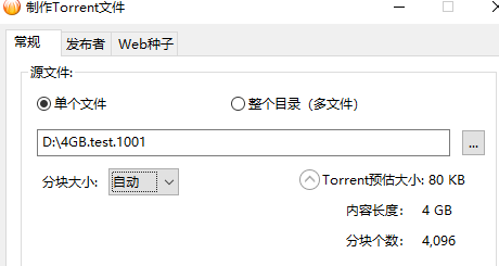

这个进度能不能精准到后两位数,例如36.61% 这样,,毕竟BT软件默认值每1GB才用512K区块生成自动1GB文件区块总数2000
如果只精确到1位数,那么对方要获得20次区块这里进度才动一次显示。。
如果能精确到后两位数,岂不是每获得2个就能动一次进度了!
话说自动默认值有没有必要拉大点,因为毕竟区块数量越多,,写盘次数是对等的
不过4G文件的话是4000个,1G=1000了。不知道现在的自动区块算法是怎么来计算的

不知道现在的自动区块算法是怎么来计算的
自动算法的原则是总长度越大,分块越大

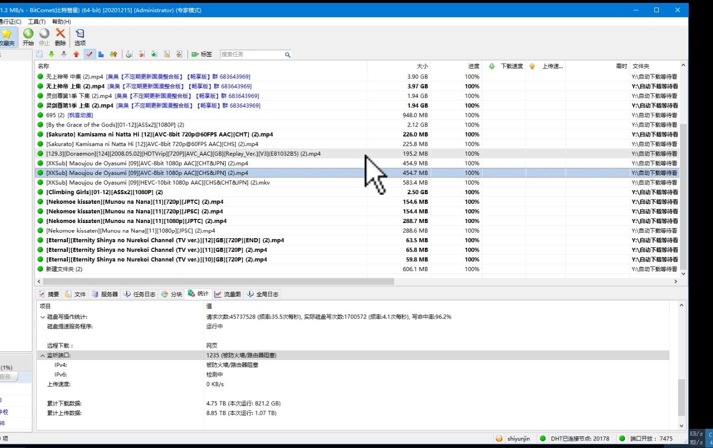

对的,希望账号能保存上传下载流量,这应该对服务器压力不大吧?
这个数据只是简单的保存在BitComet.xml里面,TotalUpload和TotalDownload,您可以随意修改,没有必要上传到服务器吧? ![]()
主要是偶尔重装之类的,数据就全丢了55555555
