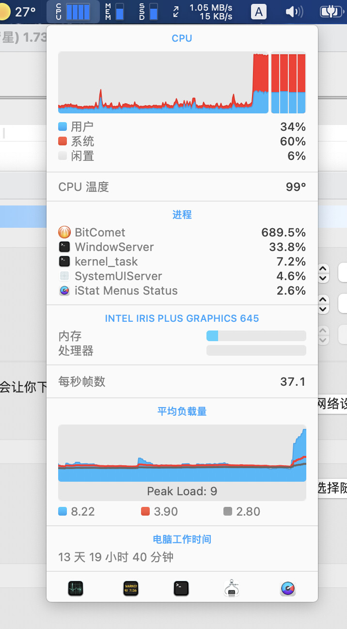

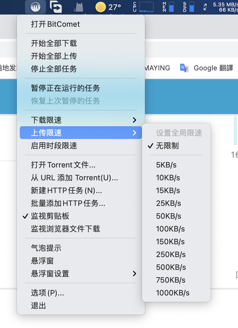

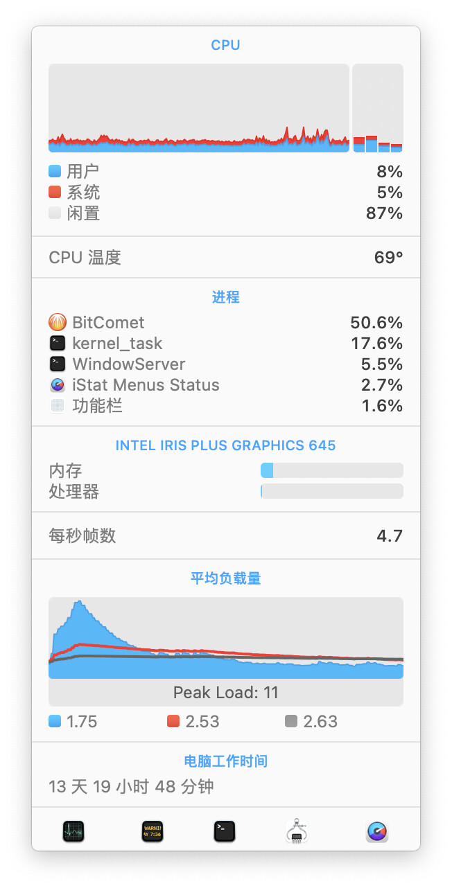

经过测试 终于排查出一个mac上严重影响使用的bug 就是选项里第一栏网络连接中一旦限制了上传速度 cpu占用率马上暴涨 即刻生效
反而不限速跑满上传 cpu占用只有50%左右 其次我看有另一个用户在二月份时发的贴 他开启了时段限速也同样遇到cpu和风扇爆转问题 另外还有一个小问题就是状态栏里改限速是无法生效的感谢反馈。Mac版网络底层代码和Win32不太一样,还需要优化。最新发布的v1.74 Mac版已降低了不限速时的CPU占用率,欢迎试用。
是指界面选中了上传限速,但实际没有生效吗?

是的,界面上传的bug新的测试版已经解决了。我看你回复的是降低不限速时的cpu占用率,但是我反馈的是限速时的占用率
经过测试,限速后cpu问题依旧,希望能继续完善,谢谢。我用的是20款MacBook Pro 英特尔版本 系统为Big Sur最新版
感谢反馈。限速时的占用率问题已记录下来,后续版本继续改进
