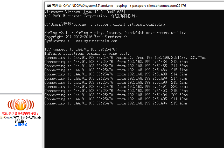

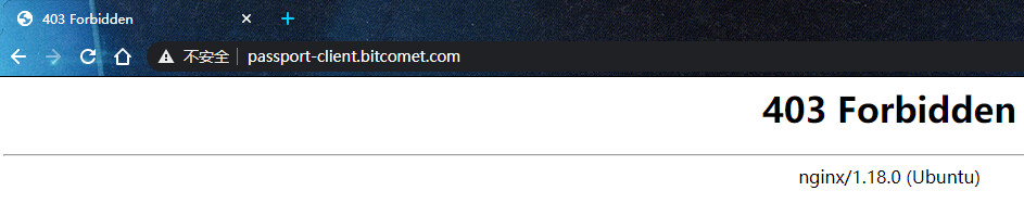

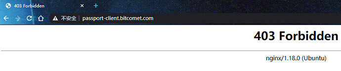

是登录服务器和后端的数据库之间的线路问题 ![]()
…这样啊,原来是TCP端口转发嘛!数据库不考虑用内网机器吗,,,远程访问都够呛的
每天都来看看有没有新版本
要不要修一下线路。。比如说买个小机器中转下线路,,边缘访问小机器,然后小机器在访问数据库,就解决线路问题了!
这个登录问题已经持续差不多快一个月了!每天论坛都有帖子问登录不了的毛病

账号登录系统今天晚上依旧爆炸无法登陆。。
还在想办法。。。

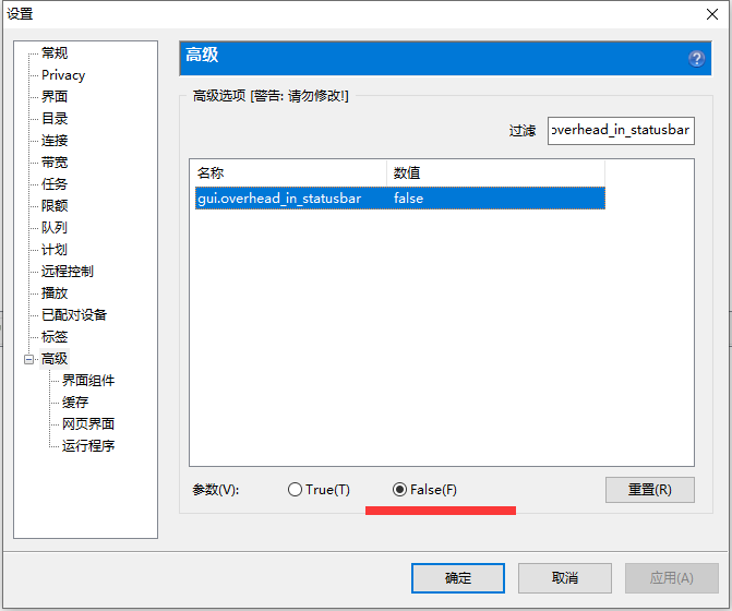

比如说utorrent就可以通过高级设置选项进行隐藏这些速度显示
gui.overhead_in_statusbar
此选项显示状态栏中的协议网络开销。
默认值就是否,代表隐藏开销显示,所以他用其他客户端上看不到这些流量下载上传的开销情况
所以他才说要换其他软件,说其他软件标题栏速度没有这种情况
@wxhere15 看看要不要做一个这个功能?把这些协议开销隐藏起来只显示任务速度
@dl5663 你看看我这么说是你的想法意思吗?

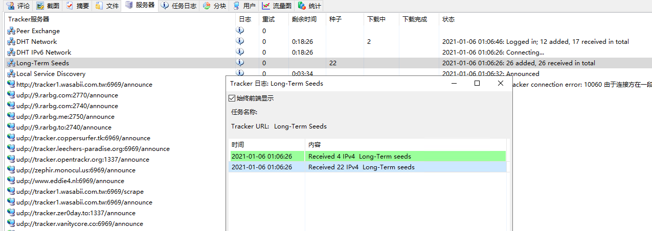

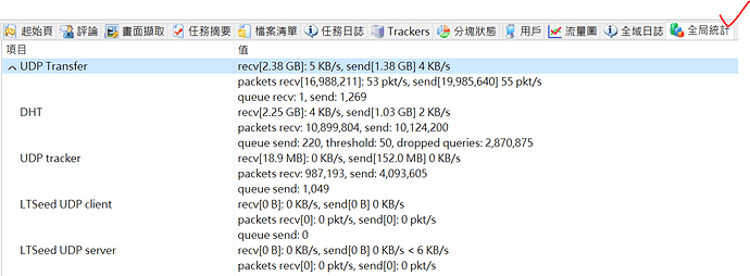

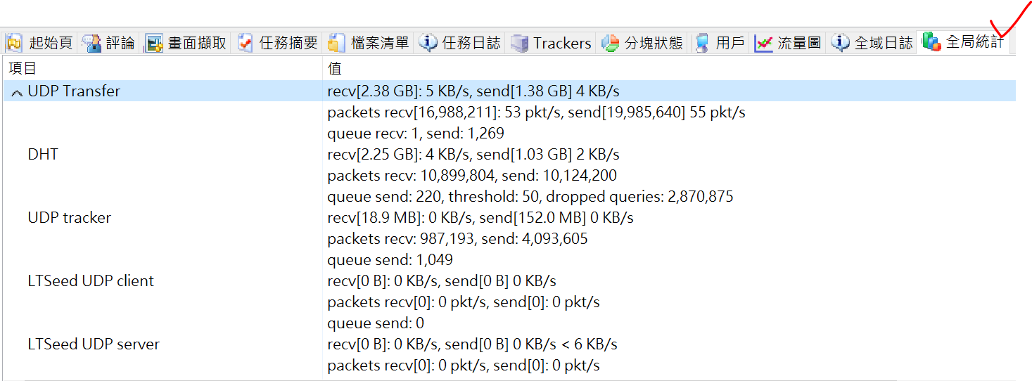

先加一下统计代码,在全局统计里看看是哪一部分的协议开销

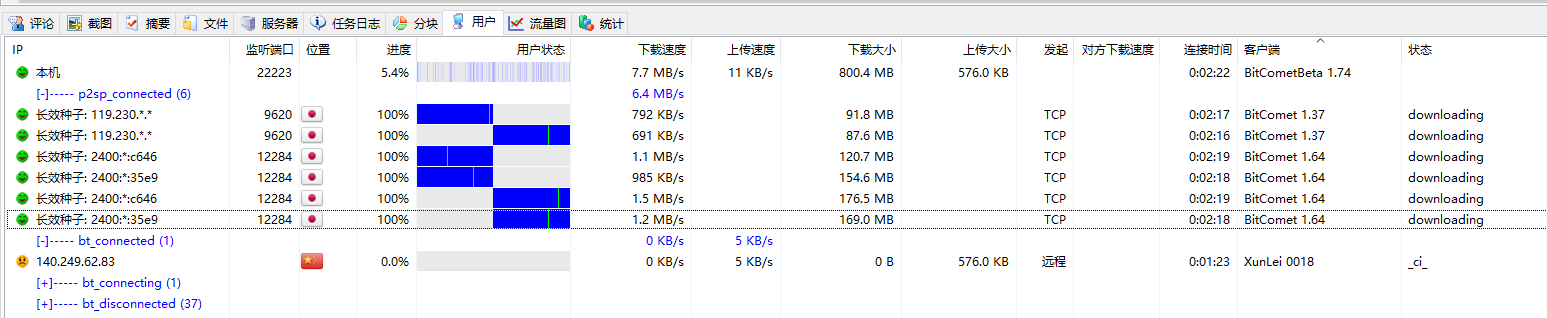

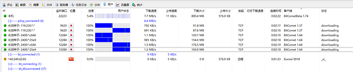

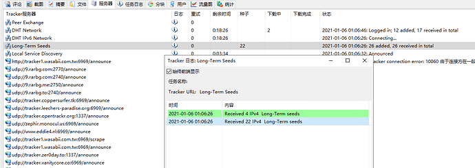

我在官网下载的1.73版就没这种情况,虚假速度也有点,顶多就是不到10K,而且很快就消失了。可是我说的是几十乃至上百k的流量,二者差别很大的。我有用网络流量监控软件NetSpeedMonitor,经常查看流量,即使隐藏起来也能看到。这不是隐藏的问题,是比正常的超出很多的问题。
几百KB的流量是正常的,v1.74 Beta4 已经在统计增加了开销显示,请你试一下
