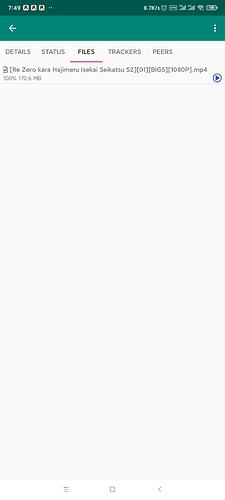

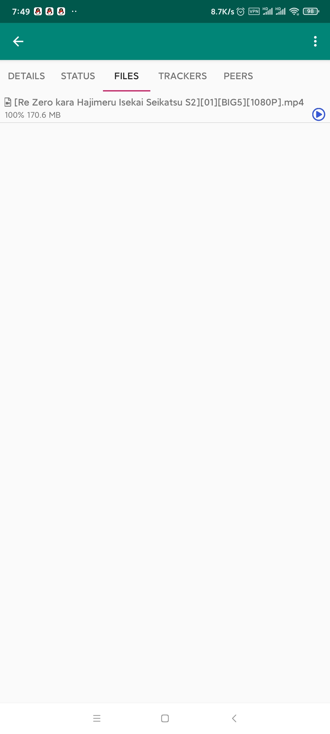

APP的播放按钮做大一点怎么样。。。经常点几次点不到

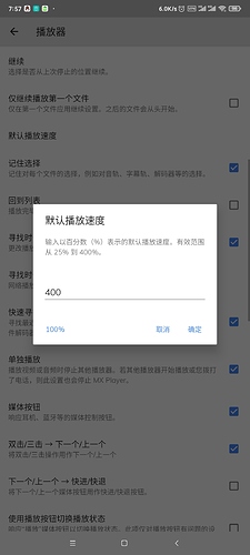

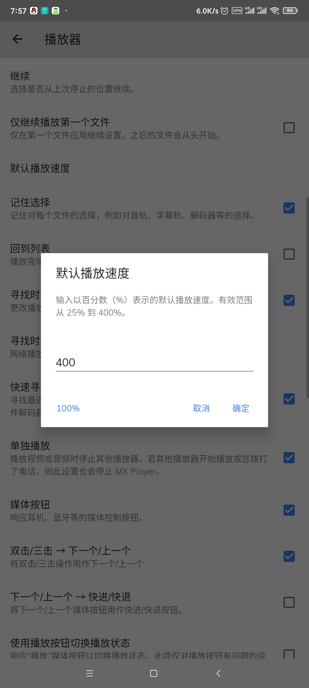

全屏切换也要重新缓冲载入 切换效果不平滑?貌似可以优化下?话说点击播放后应该可以自动全屏省掉手动点全屏 懒症 倍速也希望能够记忆 重新打开就变回1倍数了 mxplayer设置就特别丰富 满足各类人需求 默认倍数
