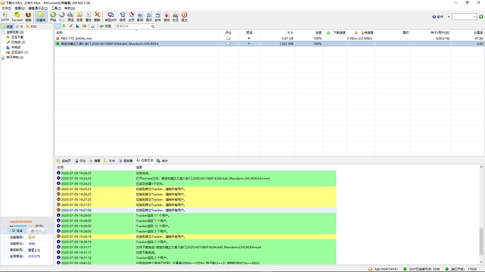

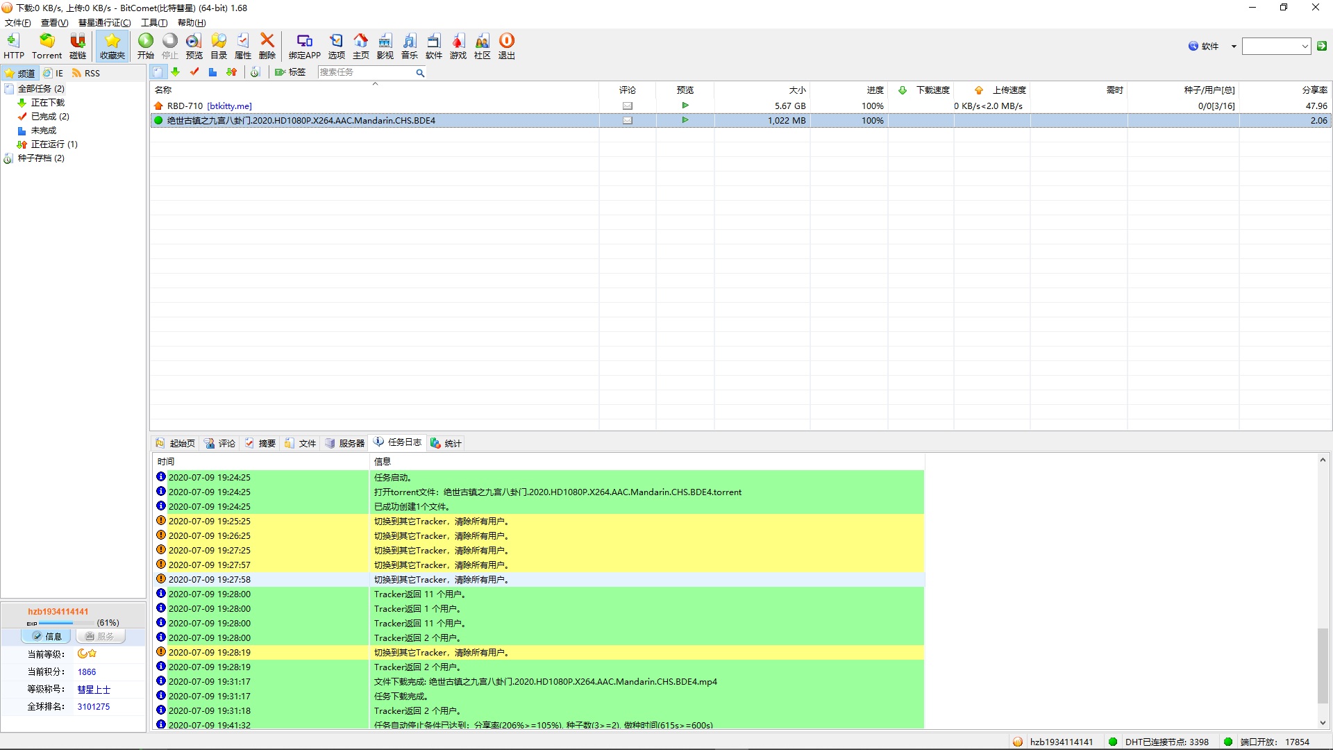

1.68版本 这是什么原因造成的,为什么会自动切换tracker 而且还清除我已经连接的用户,导致下载断断续续。
查一下是不是PT种子,你切换到摘要看看,如果是PT私人种子是这样的
私有种子,用种子编辑器,把private=(1)改成private=(0)。就能激活dht和其他track。只是不知道这样操作,是不是不太好。
建议,在联网下载磁力种子前,先查看种子在本地是否已经存在。
现在彗星有个dht种子缓存文件夹,里面有那么多种子,在添加磁力链接时,可以优先从本地获取种子,如果本地有缓存就能直接打开了。
这样种子文件的sha1会变动,导致搜索不到peer,这类型可以试试迅雷下载,迅雷这种不遵守PT种子的可以强行打开p2p和服务器加速

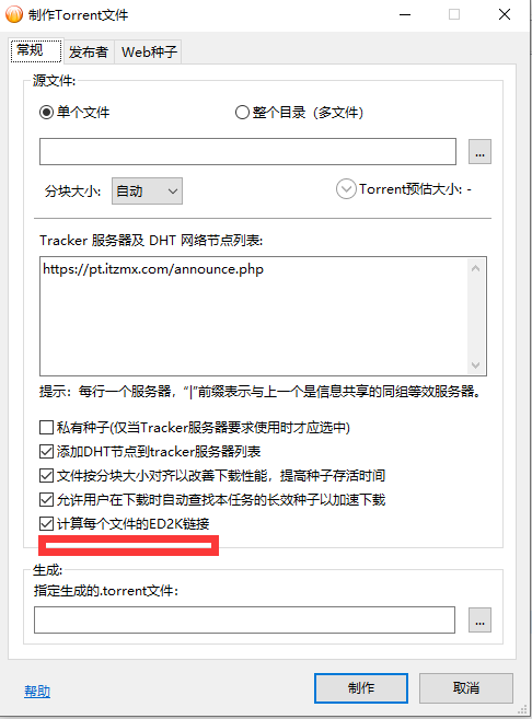

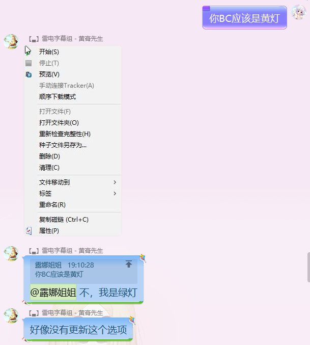

关于这种问题,,,这里能加个选项,制作完成后自动开启上传吗?如果对于私有种子让他灰色,不需要自动开启,PT逻辑你也懂,,上传种子后,服务器要下发新的种子文件导入客户端做种,所以PT种灰色不自动开始就行
