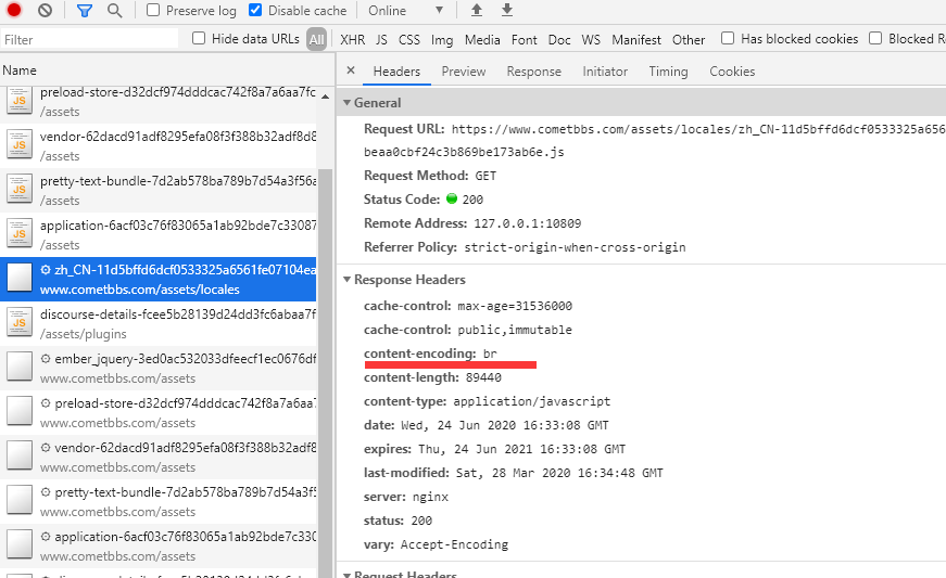

棒,希望这个版本也能支持上br压缩,这样就算是比特彗星自己的长效种子tracker服务器啊之类,都能降低20%流量开支

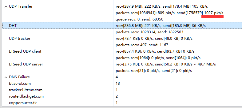

TCP连接才是主要连接。UDP并发多了影响上网,好像电信对UDP限制好多的
TCP连接才是主要连接。UDP并发多了影响上网,好像电信对UDP限制好多的。。。。。。。。。。。。
不是,是uTorrent系的那个uTP链接。UDP是利器,理想状态下很好用,但是因为路由器CPU计算力有限。。。但是UDP不易被切断,好用啊
你搞错了。。。UDP才容易被干扰切断,为什么你游戏会动不动突然卡死,掉线,就因为游戏用的就是UDP协议,况且还是下载传输,会产生巨大的UDP流量,运营商更加要搞死你们用UDP的了
TCP容易被切断,UDP原理上不容易被切断,但是对网络设备产生的压力是TCP的十几倍,因此运营商容易限制,特别是中国大陆一些运营商如移动。
可以去看维基百科
运营商对UDP的连接限得好死的,上次开到1000左右就像断网一下。改低一下又回复正常。

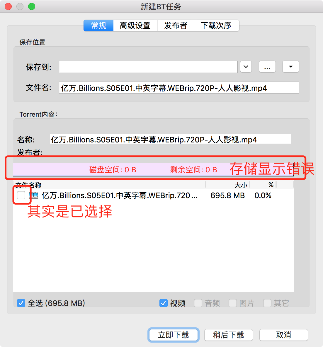

Mac 版本的bug 能修一下吗。从1.62 版本开始就出现这样的bug,到1.68 还是没有解决。
其实楼上各位的目的,只是为了速度,觉得UDP会更快?
这种情况其实可以让官方看看有什么办法解决TCP拥塞算法,第三方软件有锐速,bbr之类,bbr是Linux下开源的系统内核,不知道能不能移植到Windows软件中使用。自我bbr移植感觉是不可行了,,Windows下已知的只有锐速

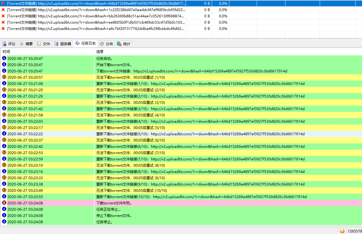

“Mozilla/4.0 (compatible; MSIE 6.0; Windows NT 5.0; .NET CLR 1.1.4322)”
这个ua能不能改一下,http下载,rss之类请求都是这个ua,,,,ua版本太老了,网站可能为机器人攻击给拦截了。建议改一下用最新的chrome ua或者最好直接和tracker汇报一样,写BitComet/版本号?
包括rss获取xml信息后的torrent种子文件下载。也容易出错。。。
也不知道是不是,,被对方CF cdn的防火墙拦截了,调试模式下,能不能加个高级点的响应错误日志,双击弹出该错误是什么具体原因,比如说服务器响应了403状态码,响应头是什么,请求服务器的请求头是什么
现在就提示无法下载,也不知道是什么原因
对于高配置的服务器,这个值能不能开大一点试试看。。比如说1W,感觉它会一直堵死1000,会不会引起UDP tracker之类的等待处理?有没有做优先级,或者把DHT这个单独做成一个高级选项设置出来?UDP tracker和长效用现在的network.max_udp_pkt_per_sec设置
然后做一个新的network.dht_max_udp_pkt_per_sec
我现在任务列表就5个种子
话说queue recv那行啥意思,,基本上一直是0
我dht tracker那一行老是连不上是不是也是因为这个原因,被dht本身占满了,,然后导致连接不上?

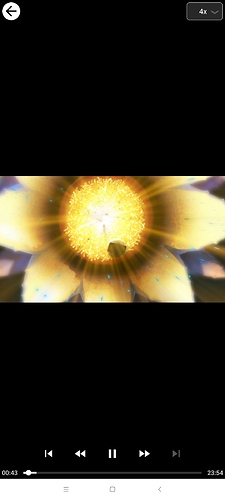

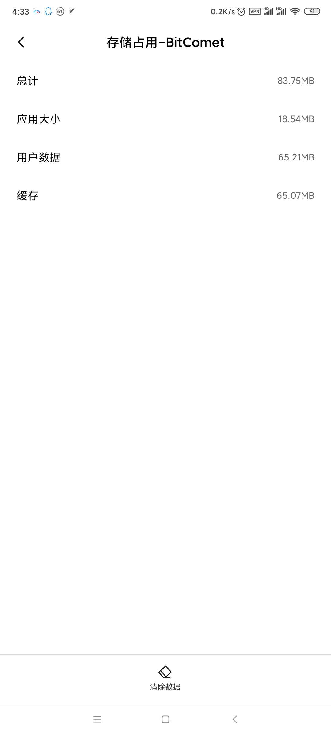

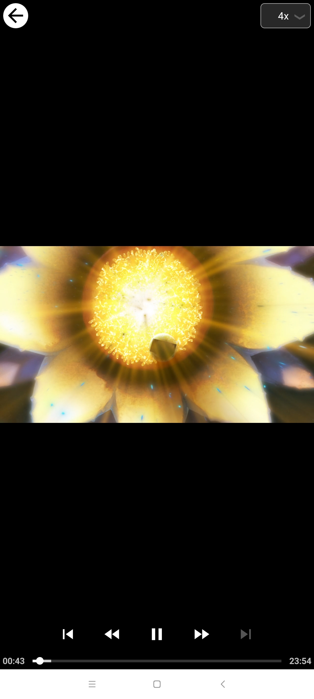

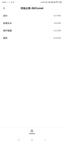

话说app什么时候做个汉化。。英文看着难受 话说自带播放器没办法全屏啊,能不能呼出第三方mxplayer,,,而且在线播放,居然要走本地缓存,,没必要吧,浪费手机闪存容量和寿命,播放30秒,就缓存了几十MB了

感谢反馈,下一版修复
好的,下一版改进

上限可以改大一点,家用宽带网络慎用
可以实现,处理逻辑会比较复杂
收到的UDP包处理不过来才会大于0

手机横过来试试
播放组件默认行为,可能是为了方便拖放进度条,可以改一下

视频播放是整个文件的HTTP传输,没有分块请求及hash校验,所以快
