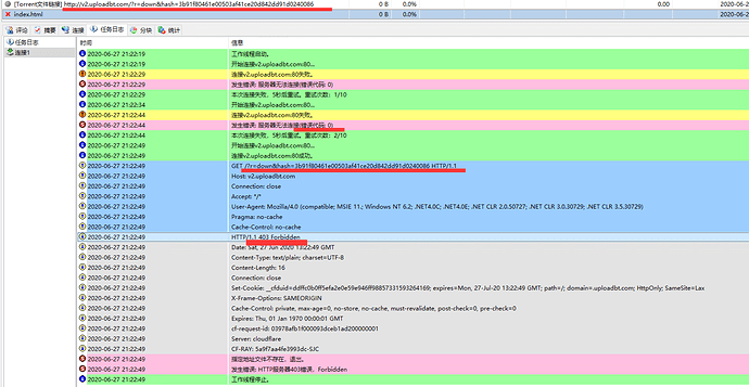

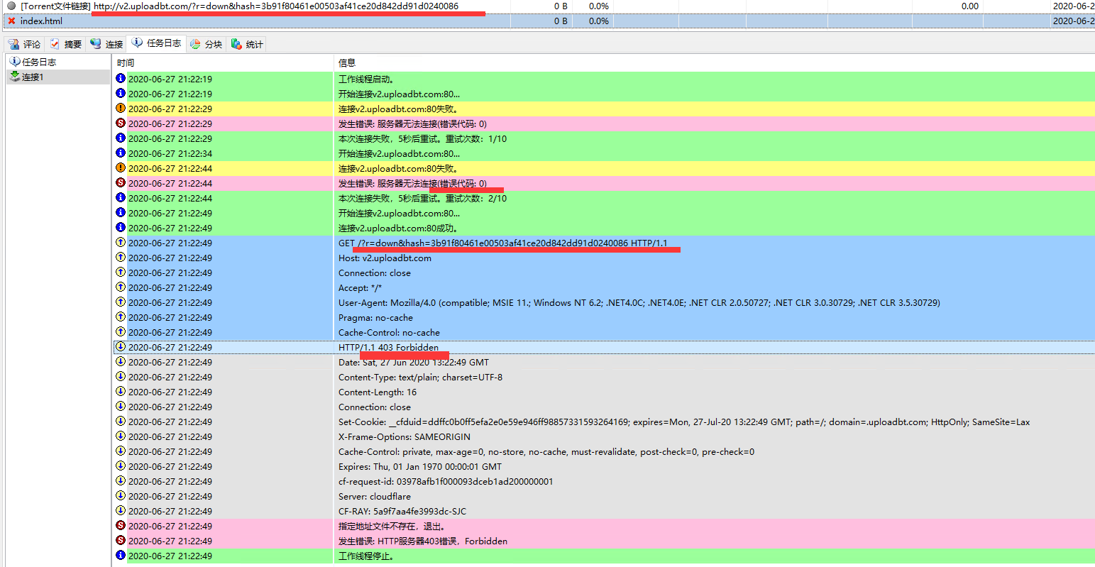

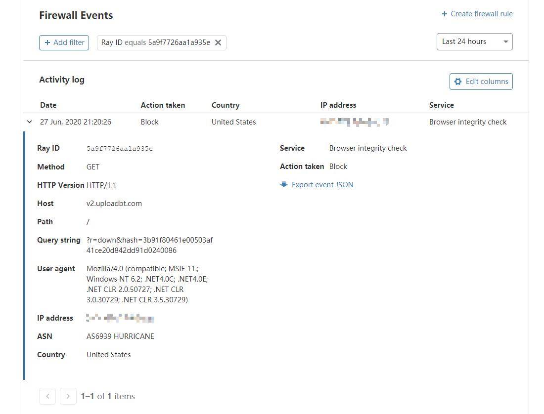

把下载失败的拿到http新建下载,发现响应错误码0或者403,应该是被CF拦截了。
这个请求头应该改进下,做到和chrome类似之类,最好把accept-encoding等gzip压缩字段也加进去,让其更加接近浏览器
Pragma: no-cache这个已经失去作用了,不需要加,
Cache-Control: no-cache的话才有用,是http清理缓存标准,不过也不推荐加,这样会绕过CDN缓存直接回源站读取下载数据,影响CDN缓存输出。导致下载速度不稳定降低等情况。
Cache-Control: no-cache可以通过一个高级选项,代表HTTP下载是否发起 no-cache,默认不发起、
参考http协议规范Pragma已经彻底失去了作用,并且已经过时不在属于规范,以Cache-Control代替
我用http新建了一个下载后,发现响应403错误

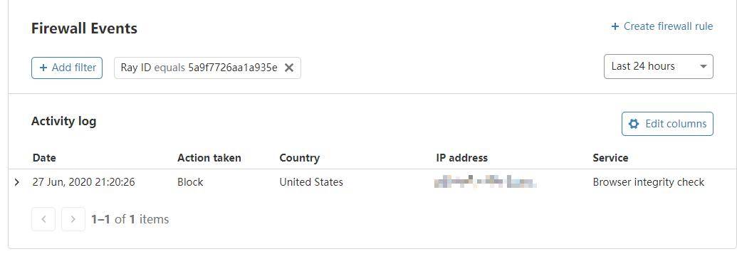

顺便我联系了对方rss的网站管理员,通过核查确实是被cf拦截了,原因估计就是不规范标准
可以看到cf触发拦截方式为浏览器完整性检查
对方网站rss地址:<![CDATA[爱恋动漫]]>

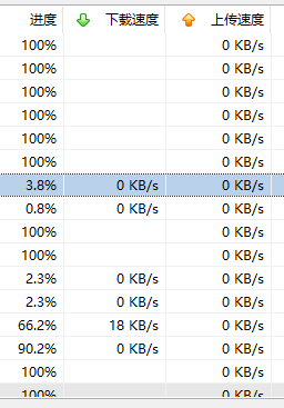

1.68视乎经常性跳0KB,然后1分钟后恢复正常下载速度不知道你们遇到没?

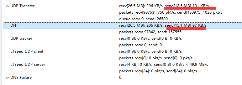

顺便统计信息展开后的发送流量和速率对不上(我知道了,,,是一直卡着几万队列不降低,然后导致流量不一致)

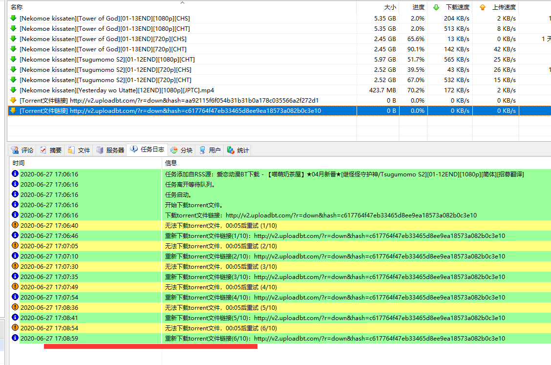

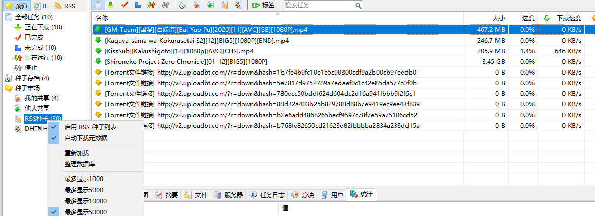

rss启动了自动下载,下载成功后的种子,显示了元数据已获取
如果通过rss更新后进行新建任务,不能直接拉起本地种子文件而不是通过网络下载吗。
目前是这样的

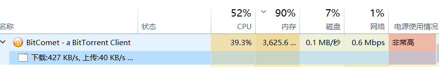

是的,卡住了很多。看来DHT流量暴增有可能种子列表开启了元数据下载导致的。
会直接使用已下载元数据,不用重新下载
关掉了也一样,,估计是因为我是公网IP,被当成超级节点一样的东西了
试试把上限调低点?
