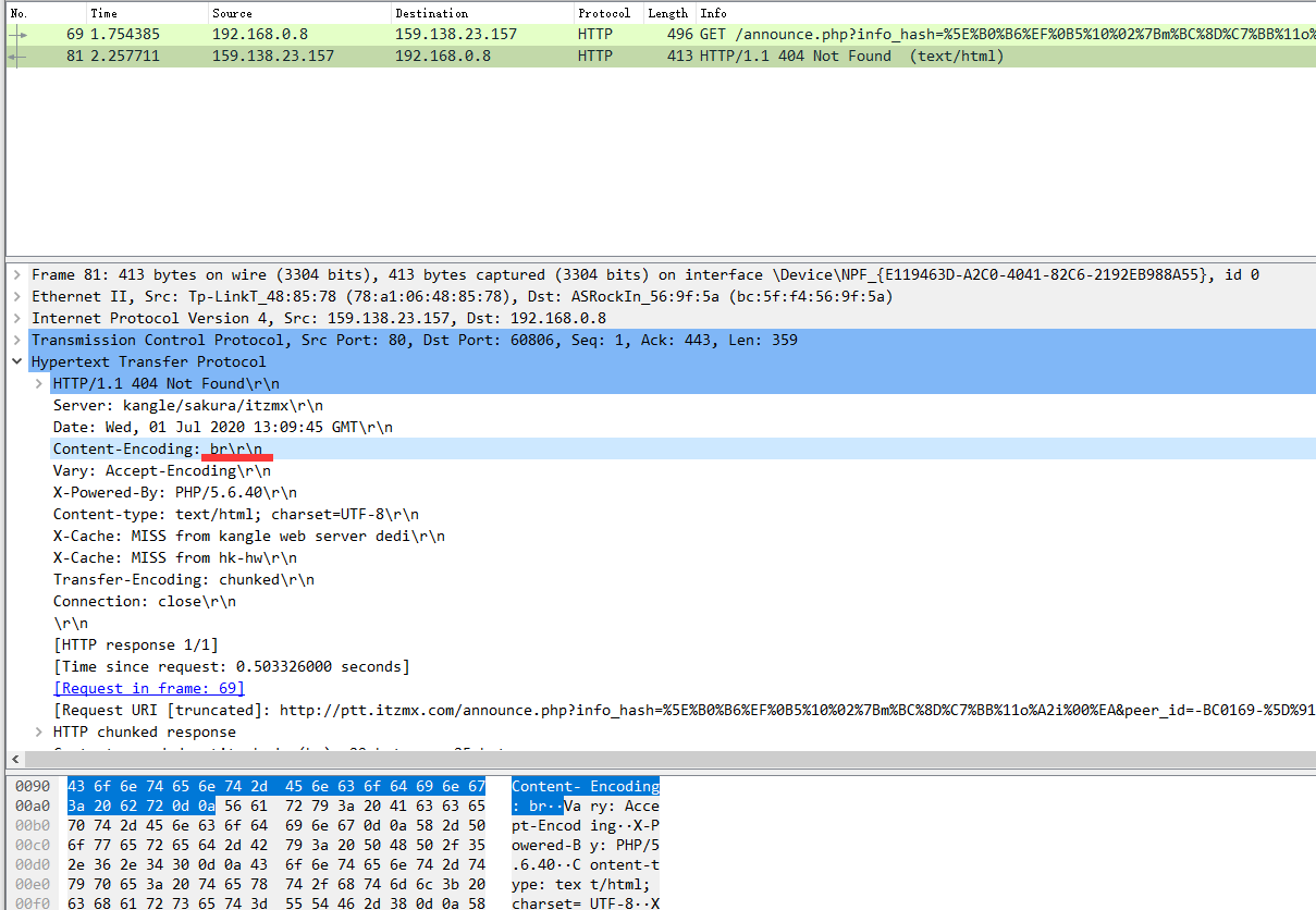

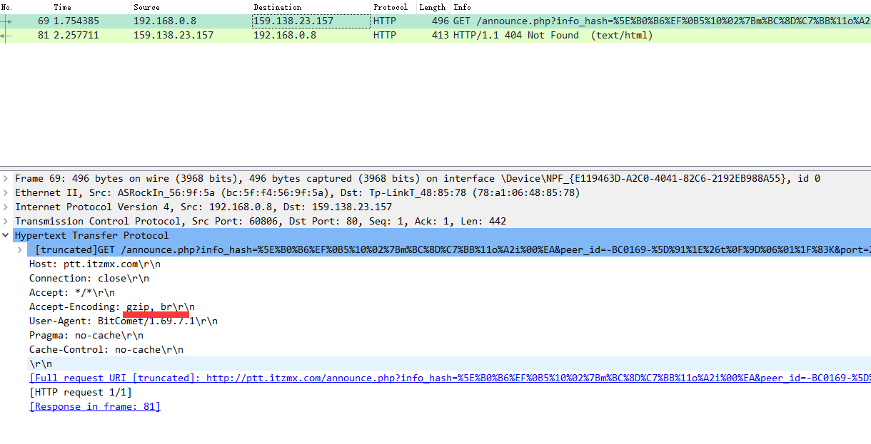

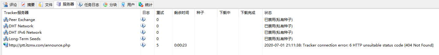

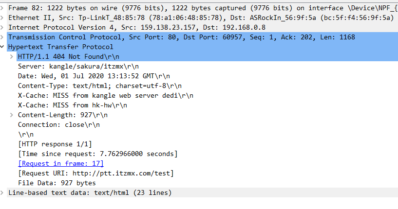

OK,.测试通过,tracker正常响应br并且使用
rss下这里缺少压缩头,麻烦加下,返回的基本都是xml,一个xml可能就10MB,很吃服务器流量,10M br无损压缩后基本可以压缩到1MB降低很多流量
http下载也缺少,服务器可以br压缩种子文件,一个种子可能包含大量的注释和tracker信息,还是能有很大的压缩率得。也搞下吧

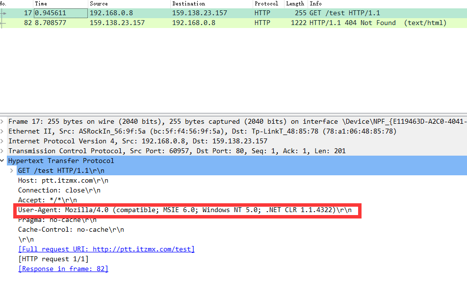

还有那个ua上面提过了,,麻烦也改下,rss那个ua也弄成统一化的,可以在高级设置里自由编辑的,别单独弄出来

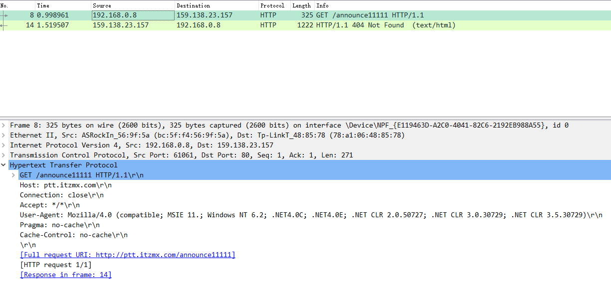

这个不压缩请求头可以删除,上面提过了,http协议规范中已经废弃了
Pragma: no-cache
这个可以弄到高级设置开启
Cache-Control: no-cache

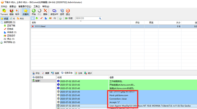

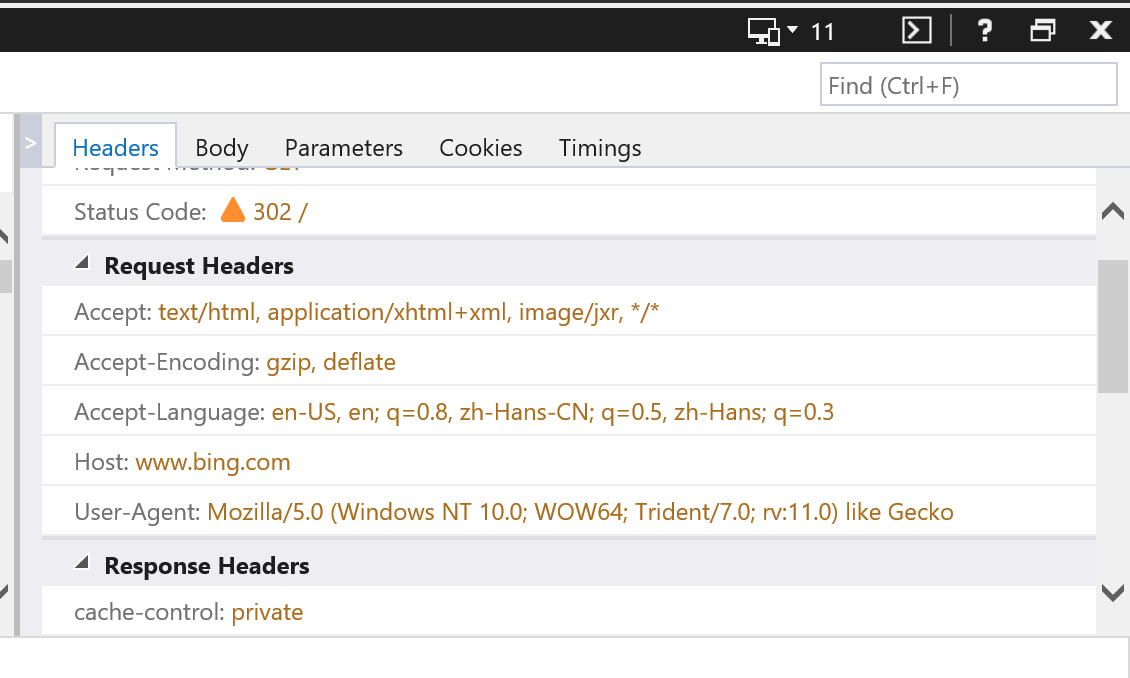

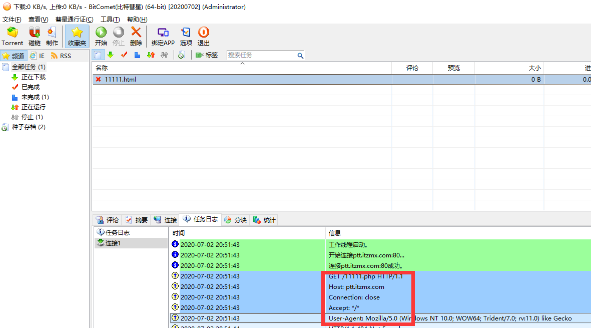

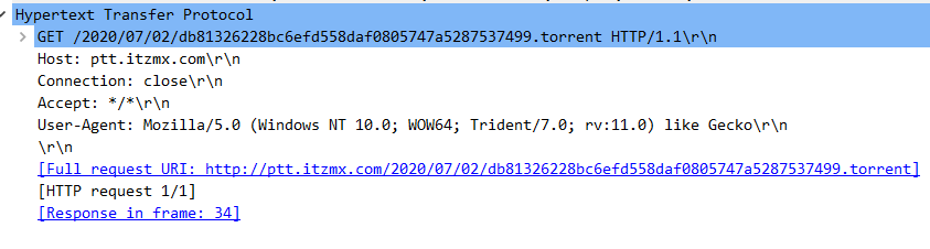

新建http下载处,还是没有br这个压缩头啊,话说这个ua是哪的,我看了下ie11, edge都不是这个值
Mozilla/5.0 (Windows NT 10.0; WOW64; Trident/7.0; rv:11.0) like Gecko
默认值要不然改成谷歌浏览器一样的
Mozilla/5.0 (Windows NT 10.0; Win64; x64) AppleWebKit/537.36 (KHTML, like Gecko) Chrome/83.0.4103.116 Safari/537.36

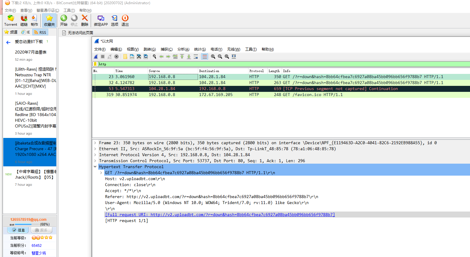

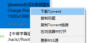

rss下载种子处也没有,不过rss的xml地址有了。种子下载地址没有发起
我测试把后缀名改成torrent测了下,也没有发起

新建HTTP下载,一般是下载大文件,支持br解压很麻烦,也会多占内存。目前RSS、torrent下载、HTTP Tracker支持br解压感觉应该够了。
是Win10下IE11的头。用Chrome的话,版本号更新太频繁了 :sweat_smile:
这里漏改了,改的是RSS列表里的torrent下载

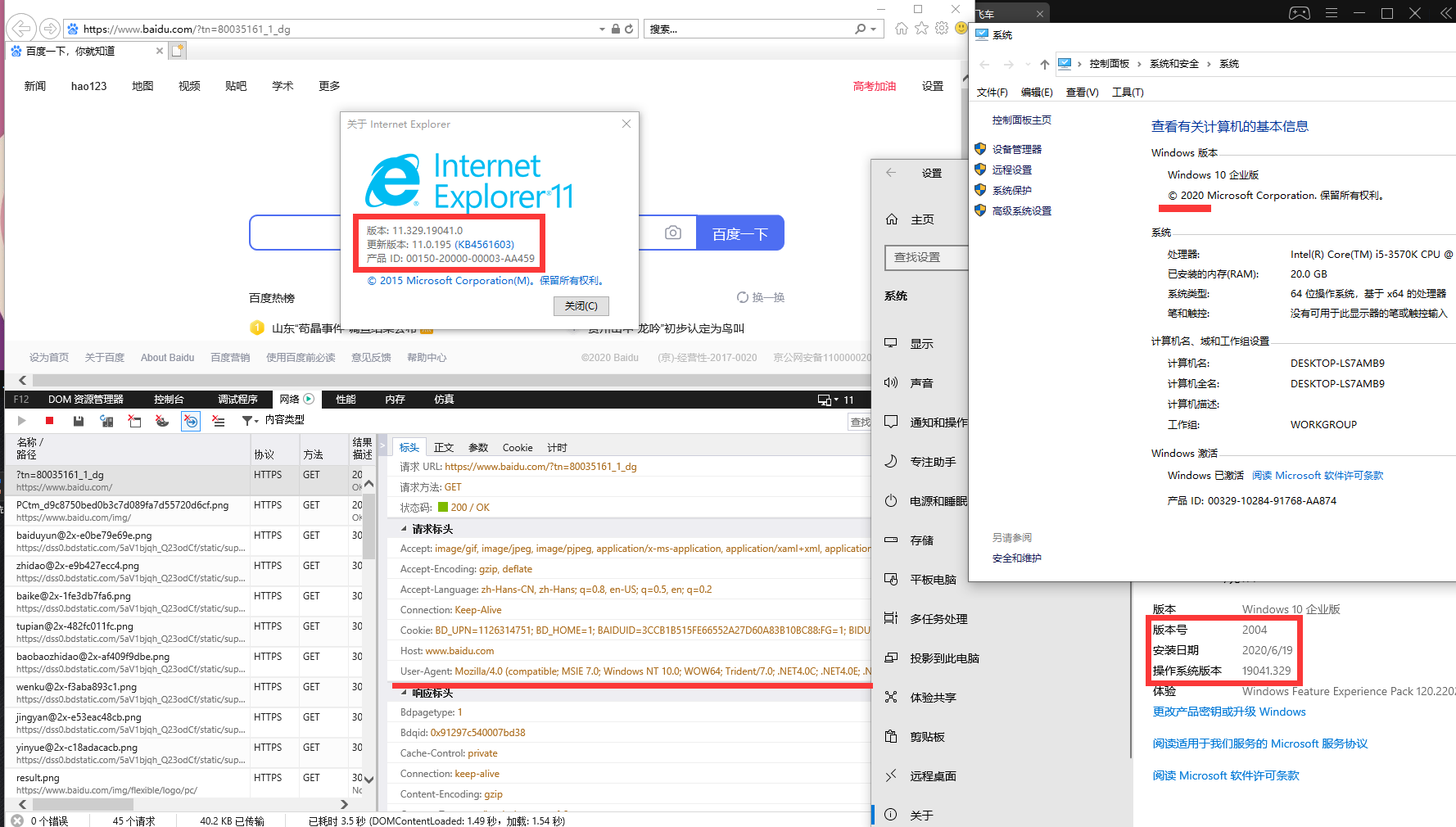

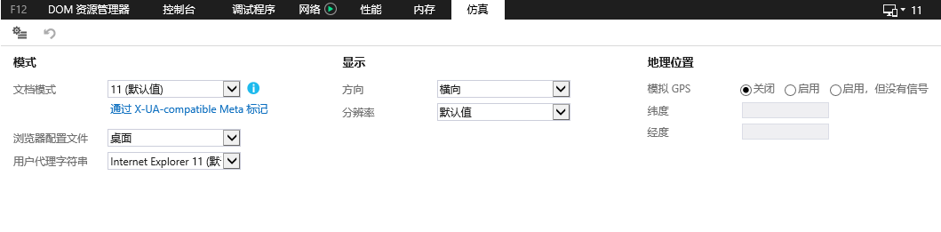

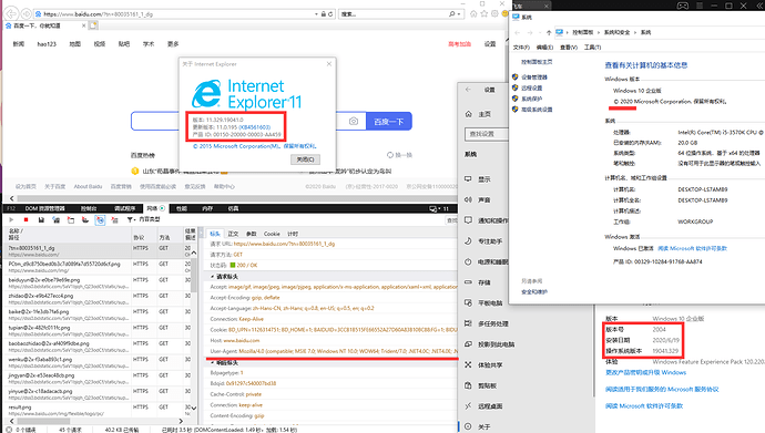

可是,,Windows10的ie11不是你这个啊,设置都是默认值,没有改写
Mozilla/4.0 (compatible; MSIE 7.0; Windows NT 10.0; WOW64; Trident/7.0; .NET4.0C; .NET4.0E; .NET CLR 2.0.50727; .NET CLR 3.0.30729; .NET CLR 3.5.30729)
ie11是,所以还是建议用chrome的,版本号这个不碍事,,先用一次最新的chrome ua就好,没必要每次都改动
