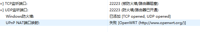

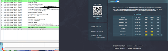

Beta5 openwrt的路由添加失败日志如下
Start searching UPNP devices…
Found UPnP device:
Friendly Name: OpenWRT router
Description: OpenWRT router
Unique Device Name: uuid:xxxxxxxxxxxxxxxxxxxxxxxxx(貌似是MAC之类的ID信息?我隐藏下)
Device Type: urn:schemas-upnp-org:device:InternetGatewayDevice:1
Presentation URL: http://192.168.199.1/
Manufacturer Name: OpenWRT
Manufacturer URL: http://www.openwrt.org/
Model Name: OpenWRT router
Model Number: 1
Model URL: http://www.openwrt.org/
Serial Number: 00000000
Found UPnP service:
Service ID: urn:upnp-org:serviceId:Layer3Forwarding1
Service Type ID: urn:schemas-upnp-org:service:Layer3Forwarding:1
Failed to add TCP Port Mapping 22223
Failed to add UDP Port Mapping 22223
路由中实际已经添加成功,在任务栏右键手动尝试重新添加,依旧提示失败,显示日志一样

只找到 Layer3Forwarding 服务,添加端口映射需要WANPPPConnection或WANIPConnection服务。可能是路由器上的upnp没有完全启用。我自己测试了OpenWRT是OK的。
感谢反馈,bug已修正,麻烦下一版再试试看。我在全局日志加了一些详细信息可以参考

是openwrt的路由上缺少这两个?那只能找openwrt厂商那边更新吗
当启用“BitComet启动时自动开始上次退出时正在运行的任务”,若任务比较多,程序界面会卡住稍长时间。
也可能和已经添加过条目有关。可以临时换一个监听端口,重新upnp添加一次试试看。
