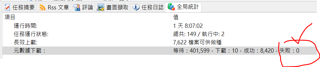

1.67测试版
太神奇了… 還是0失敗… XD

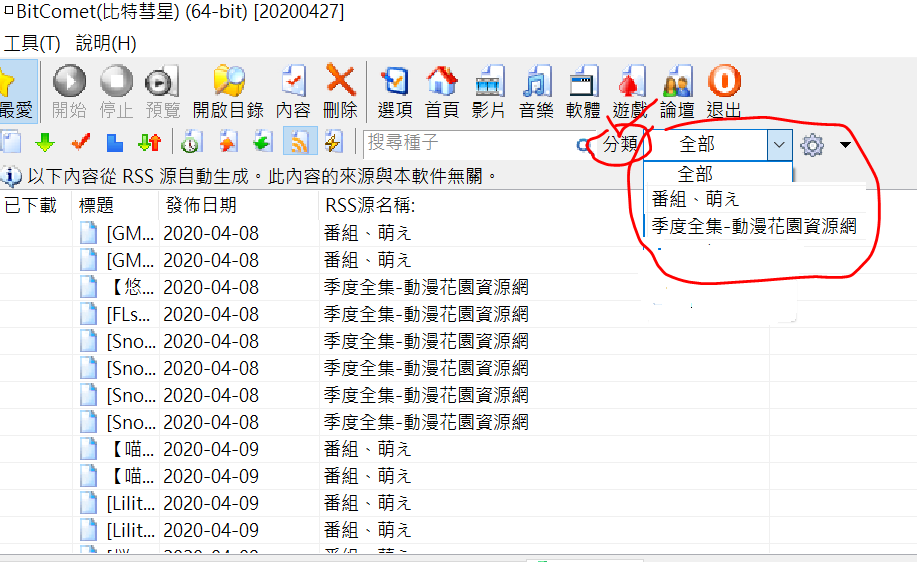

另外, RSS 傳統分類好像無效果… 建議是否改成 RSS源名稱… 可快速分類來源

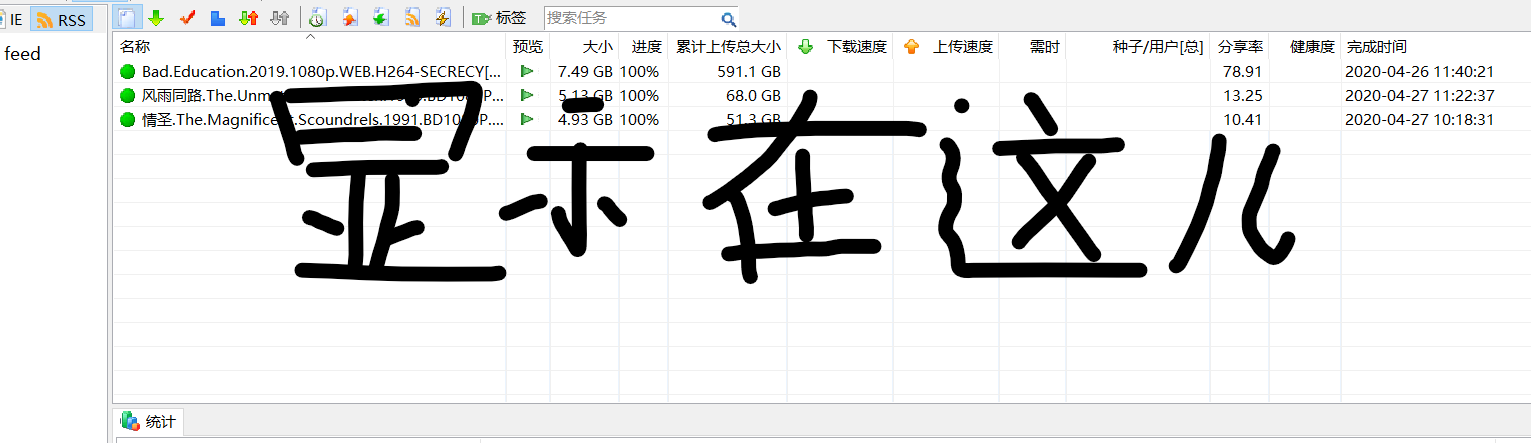

能否改下rss的显示
后续准备改进RSS种子列表,RSS边栏基本不会变动了
好的,现在的显示区域太不方便了,谢谢大佬

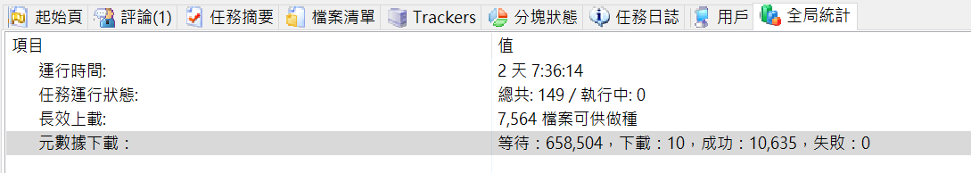

Beta4 蠻穩的… DHT 解析種子成功率大增… 蠻驚艷!

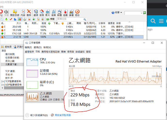

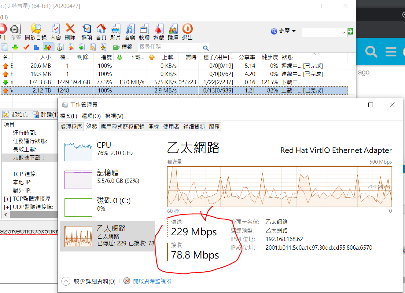

下載 z: 網路磁碟 I/O 都在合理 100-200M 上下, 不會有之前 700-1200M 超浮誇流量…

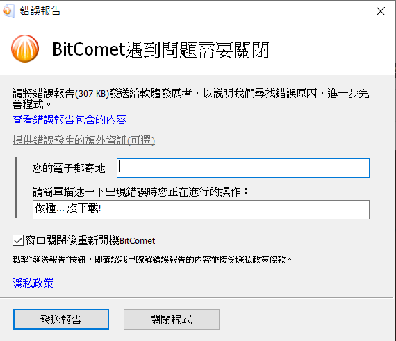

喔喔… 早上說完沒多久就掛了!
感谢反馈,看到错误报告了,是DHT种子列表多线程刷新的问题,下个版本改进
