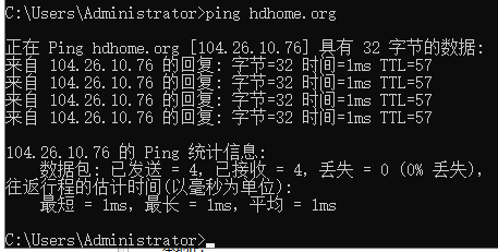

还有这DNS相关的问题

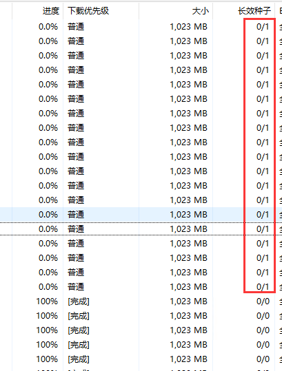

长效这里长时间下载运行的情况,,,运行一小时后会显示成0?然后就不能下载了。。。进度卡着了

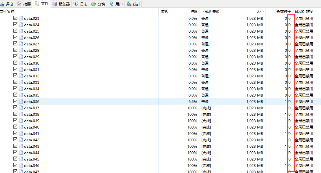

长效对拷100G文件,下了50%后发现不能继续下,估计论坛反映的另一个人就是这个毛病引起的吧?。
停止开始一次还不行,,还要多次停止开始任务后,才显示为1,,才能继续下载
而且多文件,一个文件下载完成,,另一个文件下载开始会断开重连,可能间隔有十来秒,然后界面显示的从这个长效进行的下载大小还会被清空。
感谢反馈,应该就是这个问题,我多测试测试

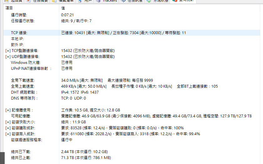

麻煩~開發者~~~查一下伺服器.記憶體部分…
最近幾天~電腦莫名一直卡卡的.還以為~我電腦有問題.
後來發現~是我記憶體=吃80%了!
(1)我BC版本.最近~並沒異動!..此狀況~卻是最近幾天.才出現的.之前沒這問題.
(2)有啟動任務.但停止任務後.BC程式沒關閉.記憶體還是降不下來!!
(3)關閉BC程式.記憶體有降了! 不過還是算高檔!!=64%…
P.S.~我開機.記憶體吃=36%
