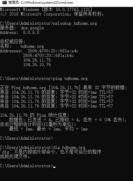

系统中没有启用IPV6 DNS优先,连接tracker却被返回了IPV6地址
系统有IPV6,比特彗星正常检测到,但是系统没有打开IPV6 DNS查询(我优先级改掉了),访问浏览器网站也是优先IPV4,为什么tracker会使用IPV6进行请求?是不是软件内置了一套DNS没有走系统的。。。我怀疑之前有人DNS内存泄漏也是这个毛病?
比如系统是这样,返回IPV4
但是tracker发起却使用了IPV6

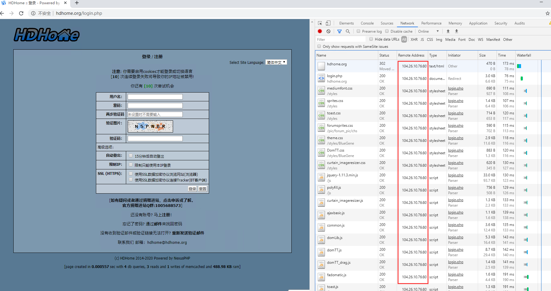

Chrome发起是准守系统层的,是IPV4没有问题

这是在哪里设置的?我用 nslookup hdhome.org 能查到2个IPv6地址和2个IPv4地址,UDP tracker的话BitComet都会去连接

哦,,原来这ipv6结果是这么来的啊,走得是nslookup,我就说我系统上都关掉了怎么还会有IPV6返回、、、

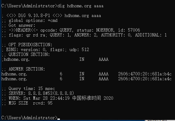

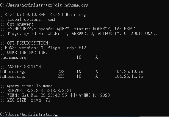

服务器上没安装dig,dig下来应该是a记录的不是aaaa,我装一个看看
dig响应的结果是ipv4没有问题的,加aaaa才能查到ipv6
