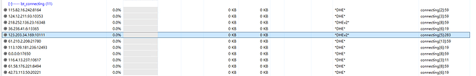

默认是几秒能断开,我的那个不超时的问题找到了,,是启用了ICS网络共享导致的,我使用hyper通过ICS共享上网的。然后主机下其他软件没事就比特彗星跑个几十万秒都不超时。。

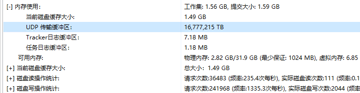

这个16777215TB是什么意思呢。。。

测试的时候已经禁用了 DHT,为了避免拥塞的影响。UDP 发送缓冲区数字很小只有几 KB

可能统计不准确,下一版修复

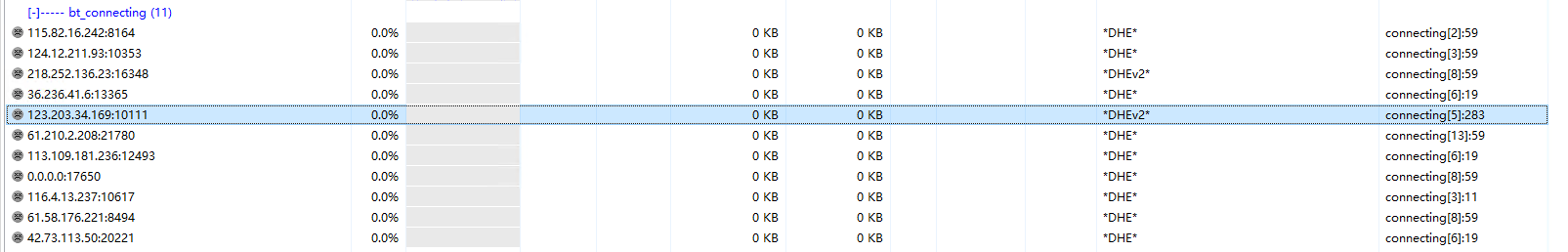

1.65因为ICS引起TCP不超时的问题已修复,可以正常断开peer连接了,rss也可以正常工作了
通过观察,超时默认值是300秒,能否改一下给个高级选项,比如说默认值10秒,最小值允许到5秒,TCP这东西,,10秒连不上肯定已经有问题了,没必要一直常驻send 状态300秒

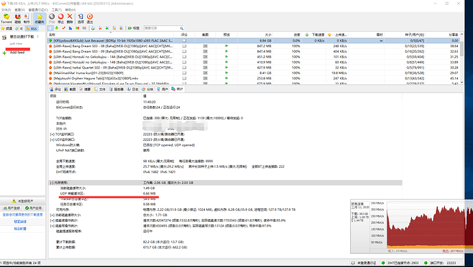

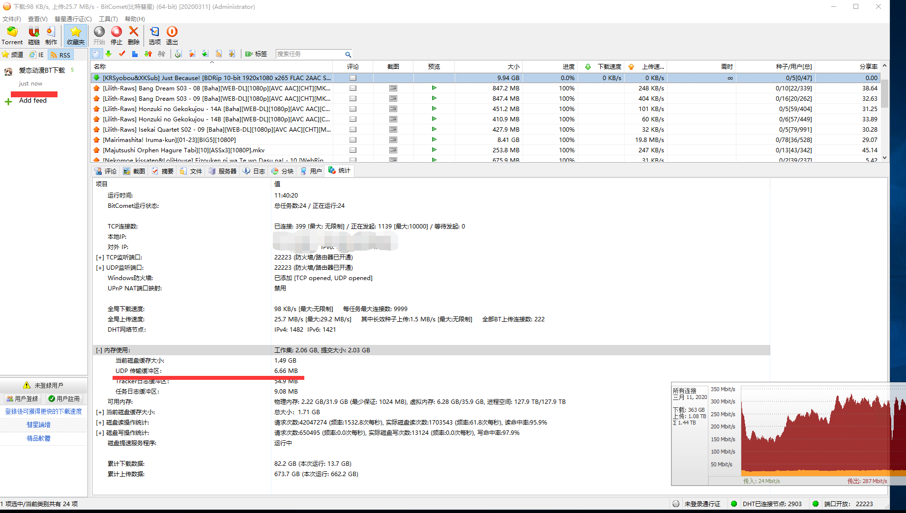

高级设置为每秒发包10进行测试,UDP缓冲区也正常了,没有内存溢出了
那个磁盘缓存大小和下面不一致,没有包含长效种子的统计

默认值是60秒,感觉不用加设置项了,再试试看

怪了,我这看到300S才断开。。你看我截图
哦其他有些是60秒断了,不知道为什么有少数几个300秒才断开
开发不难的话还是加个设置项吧
连续60秒没有收到数据才会断开,可能那些有断断续续的数据吧。

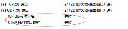

upnp这块要不要改善一样,openwrt这些路由都没法自动添加,手动却可以

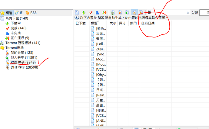

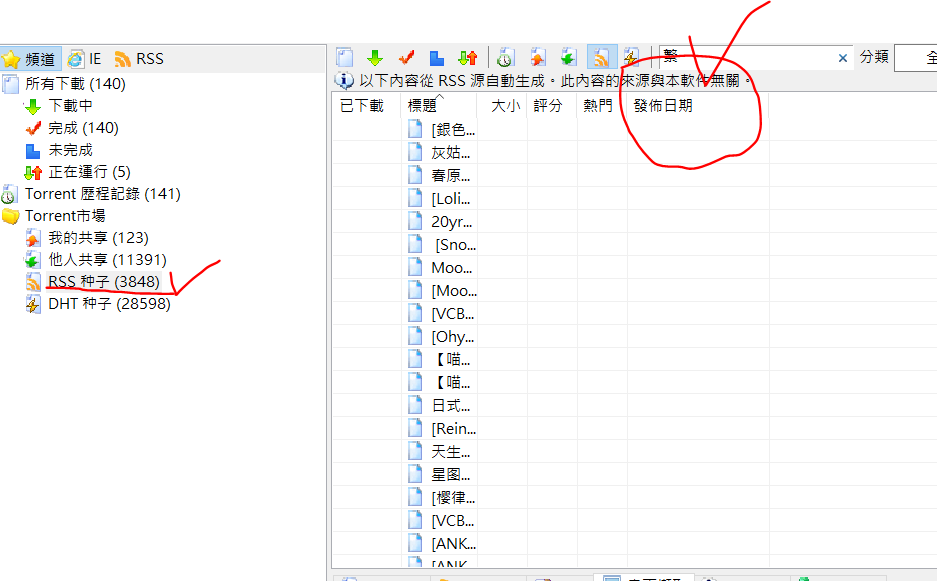

請教一下 RSS 發布日期都是空的… 是否可以填入當時 RSS 抓的日期… 好判斷新進種子…

请问操作系统版本、路由器型号?
