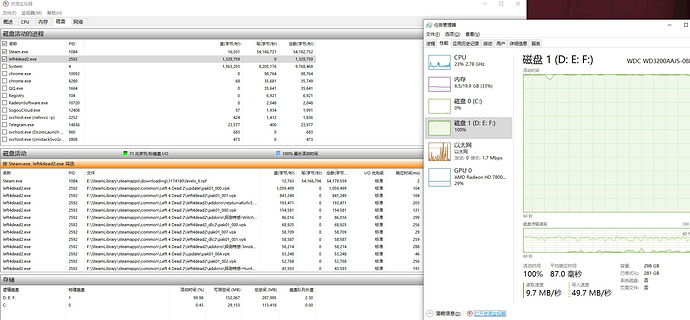

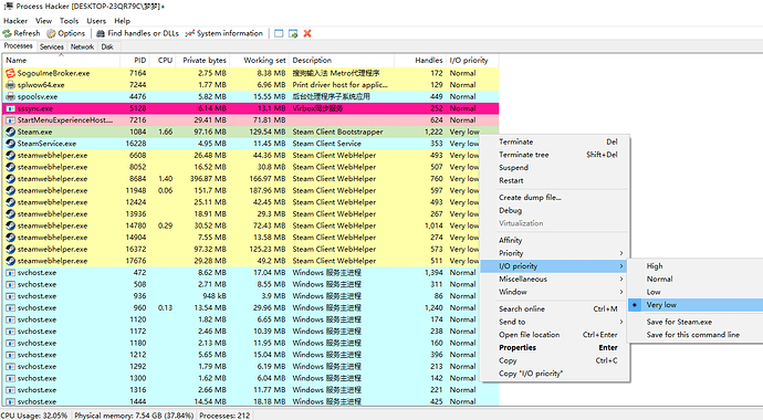

可以让比特彗星占用IO优先级为低,硬盘较差的人,只有单块硬盘和系统同时工作的话,可以优先给系统或者其他程序IO
注意不是进程优先级,进程优先级调用的是CPU,CPU方面,目前很难满载的,一般瓶颈是IO,机械硬盘的4K 随机读写能力是很差的,需要IO来控制,如下图调度的是CPU进程优先级,不是同一个东西

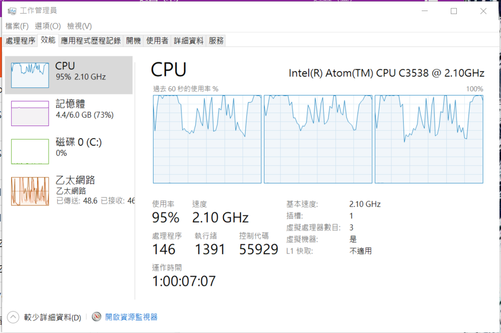

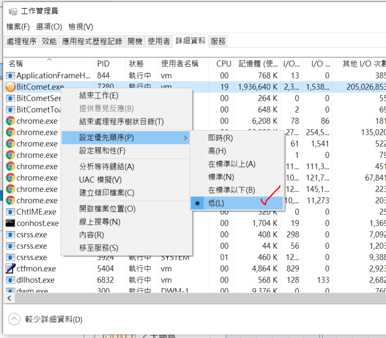

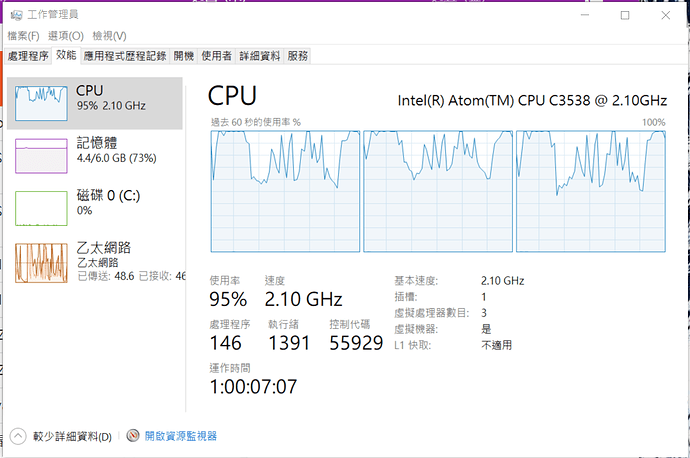

嘿嘿… 剛好有弱弱 CPU 100% 困擾…
把彗星優先降到最低… OS 操作體驗變很好… XD
为什么!还有3核心的CPU啊
Bitcomet 暫時寄宿在弱弱虛擬機上面( atom 4核 cpu另外切一核各跑nas,linux), 短時間還夠用, 等 Bitcomet 開發好 GPU 哈希神算… 則會考慮獨顯實體機供養彗星… 彗星大神 GPU 不要開發太快嘿… 個人慾望無窮需求無度,預算花在其他地方… 暫時手頭很緊… XD

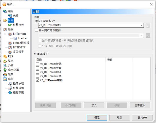

请问一下大佬,虚拟机运行彗星的话,存储怎么解决的?是直接下载到超大虚拟硬盘里,还是虚拟机直接连接物理硬盘?共享文件夹性能太差应该不行的了。
用 nas 管理硬碟, 裡面有自動檢測硬碟功能, 有異常狀況會主動通知… 讓我提早更換硬碟… 遷移或擴充容量比較單純… 虚拟机掛掉再 clone 一台出來即可… 我承認我很懶, 簡單即可…
nas 開啟 smb 服務, 虚拟机直接掛載網路磁碟成 z: , 彗星下載路徑指到 z: 即可
我測過網路磁碟吞吐量可以到 200Mbytes 左右, 可以從容應付網路水管ˋ300Mbps (大約 30Mbytes) 的流量…
