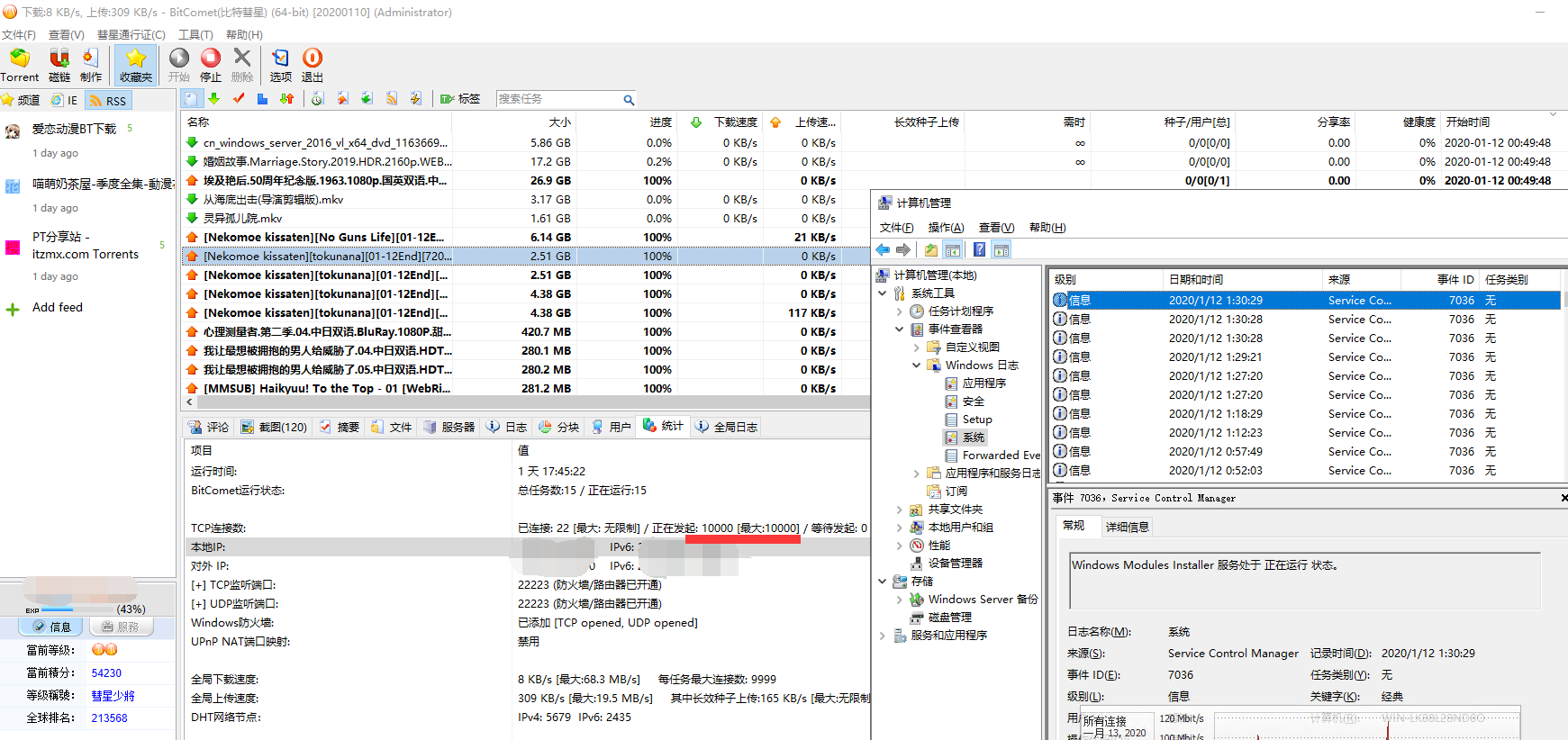

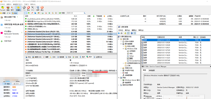

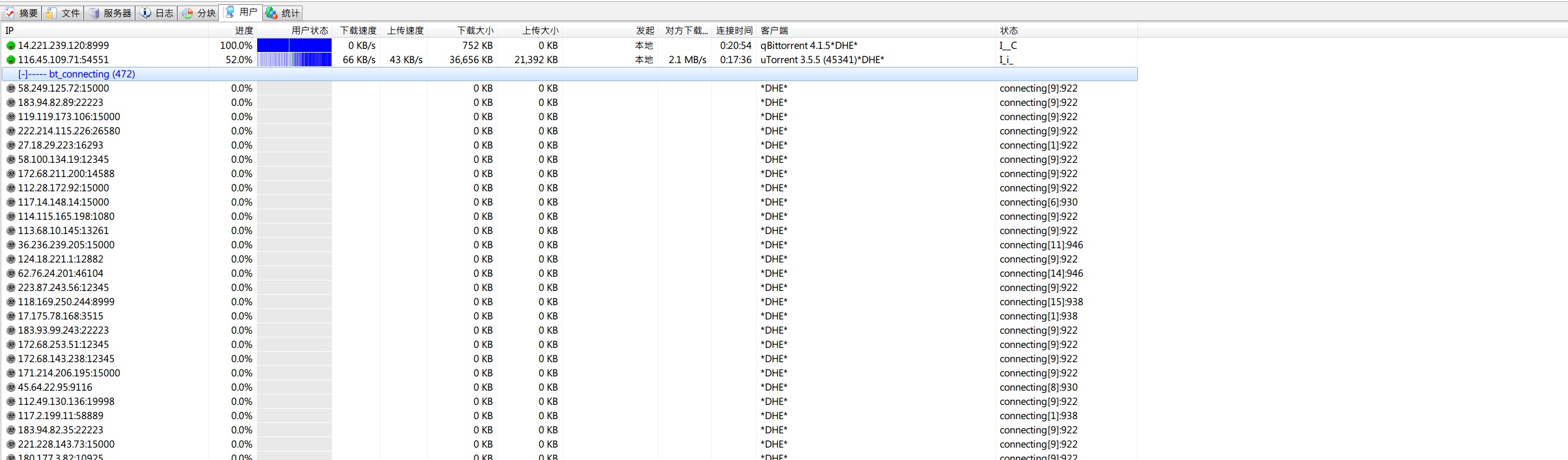

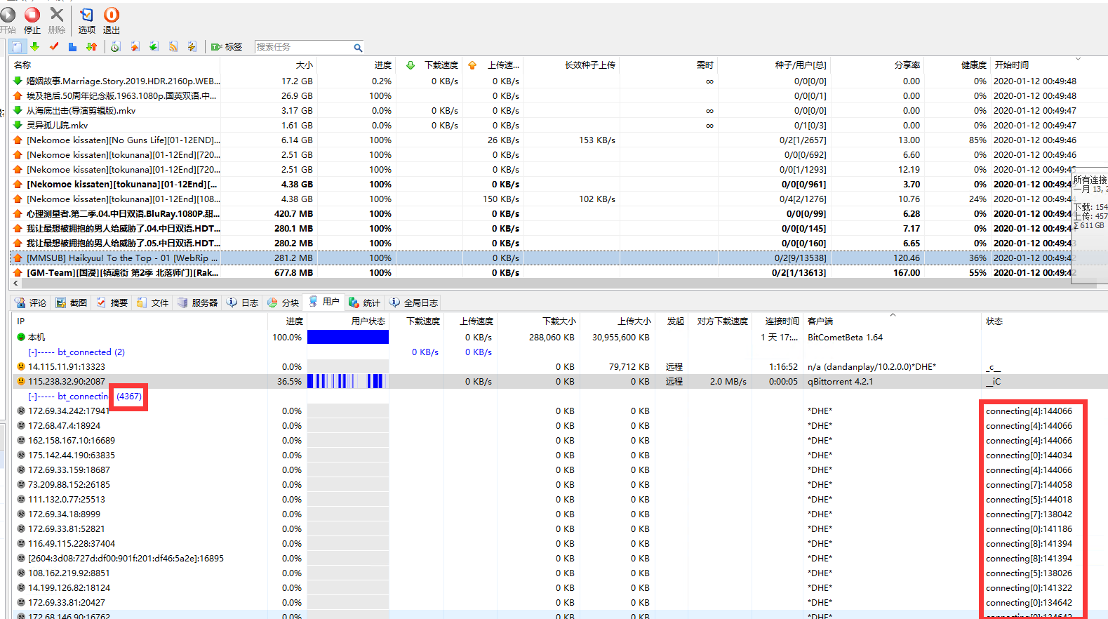

不超时这个有什么好的解决办法吗 。。。
元数据下载超时检查下一版改成精确到秒。TCP连接超时的问题每台机器都会出现吗?怎么重现呢?
我这只有一台服务器重现,开机,运行一段时间就出现了。具体重现步骤不知道,复现的话,,退出软件重新打开过一会就行。

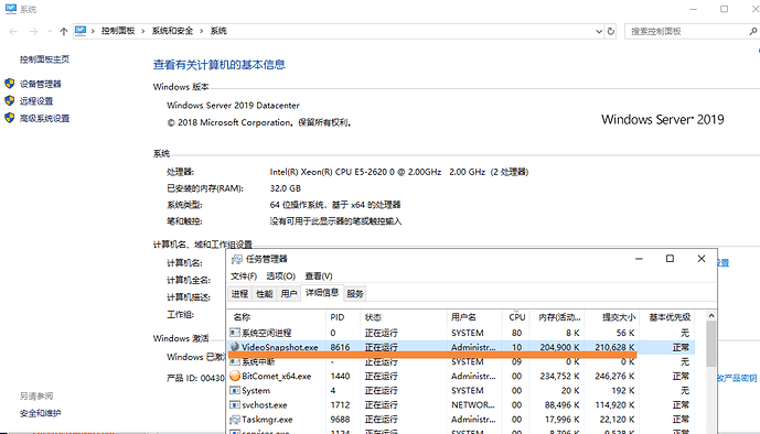

因为两台服务器比特彗星设置都是一模一样,并且两台服务器是在同一个机柜机架上,网络情况也是一样的,都是挂的rss自动化,唯一区别就是系统不同,和硬件不同。出问题的这台使用了2019 server系统。

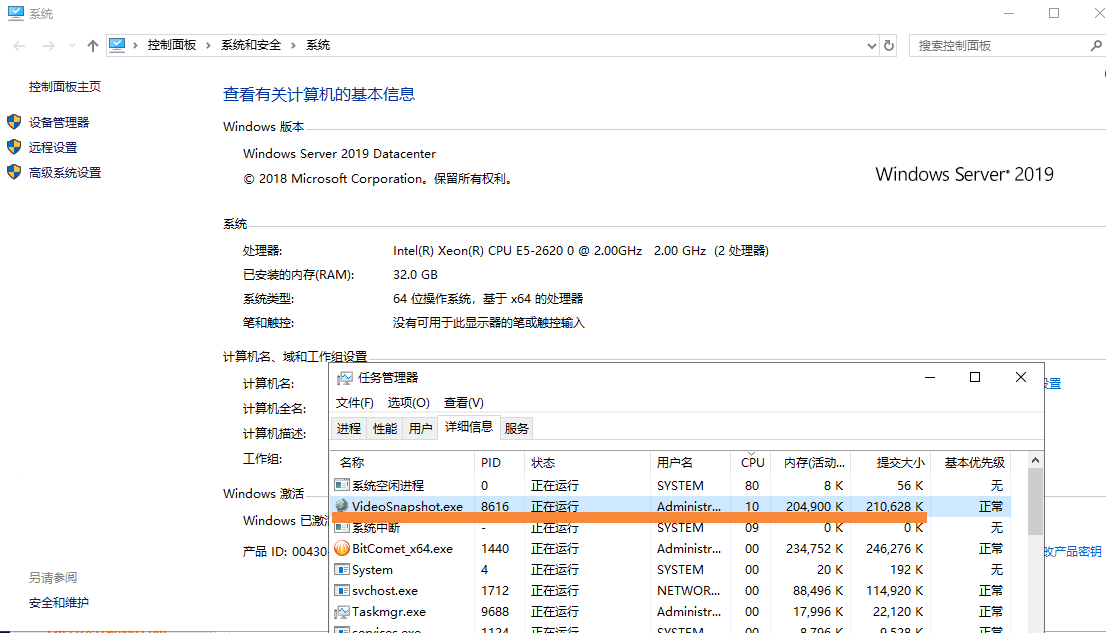

而且,,新版本这个进程一直在吃CPU,很长一段时间了不知道是什么问题。我现在把他任务管理器杀死了目前还没出现了

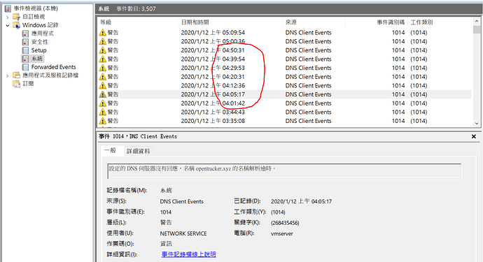

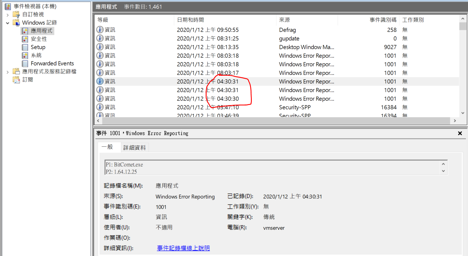

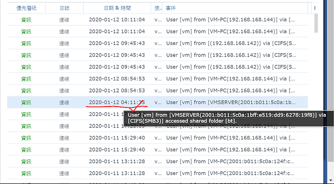

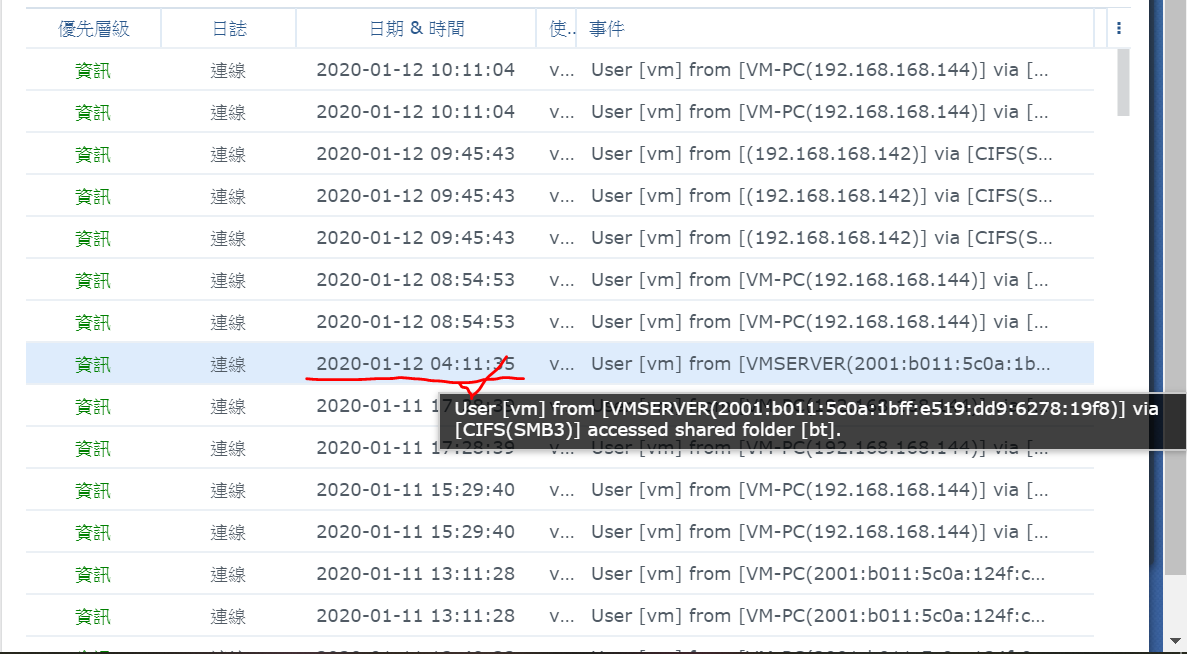

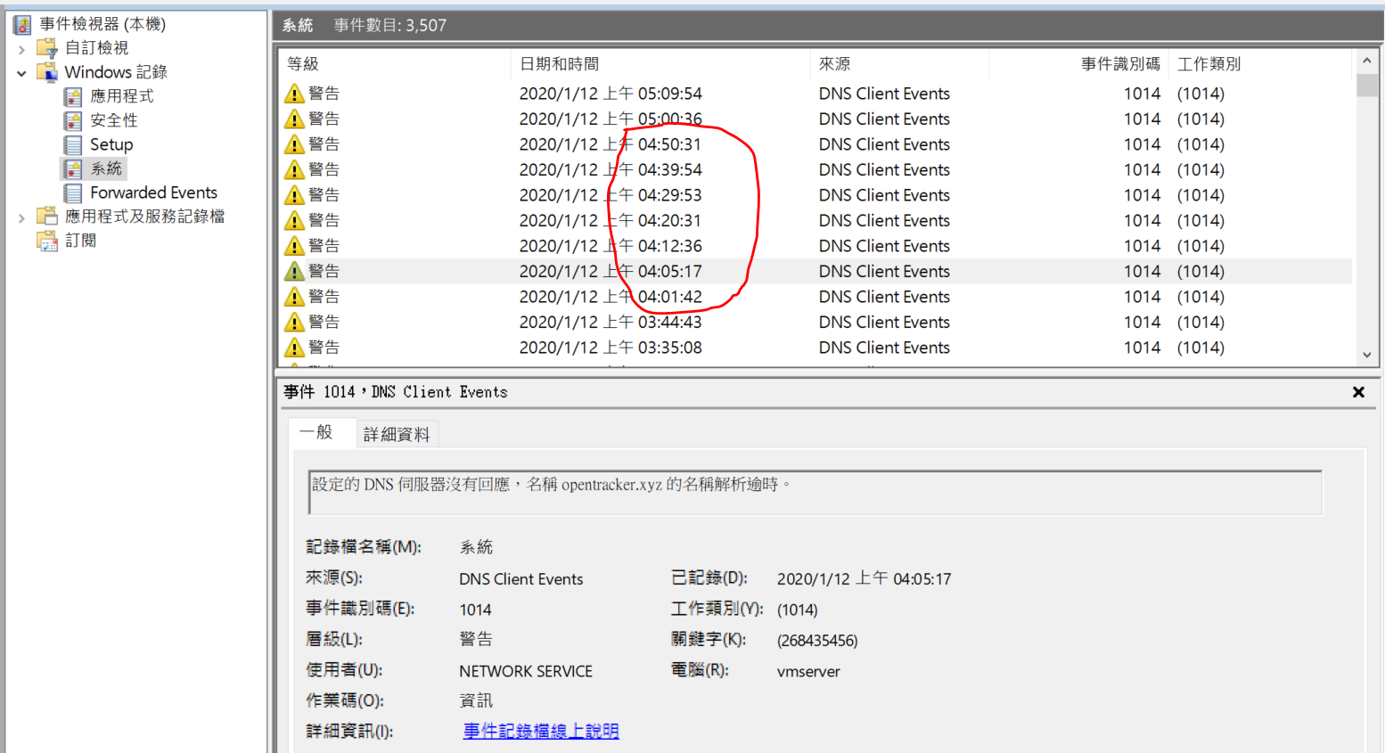

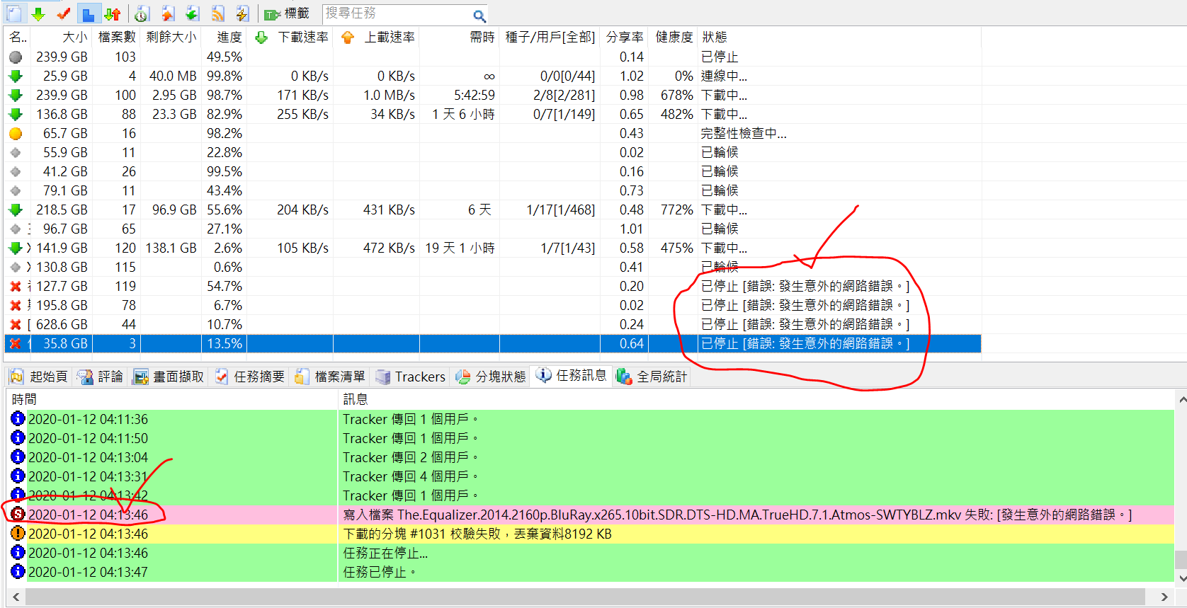

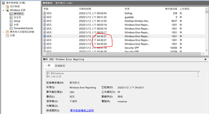

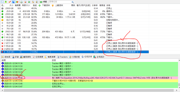

喔喔, 凌晨4點又隨機出現錯誤…
Windows 日誌看不出所以然… 時間點對不起來…
smb 服務也看不出來…

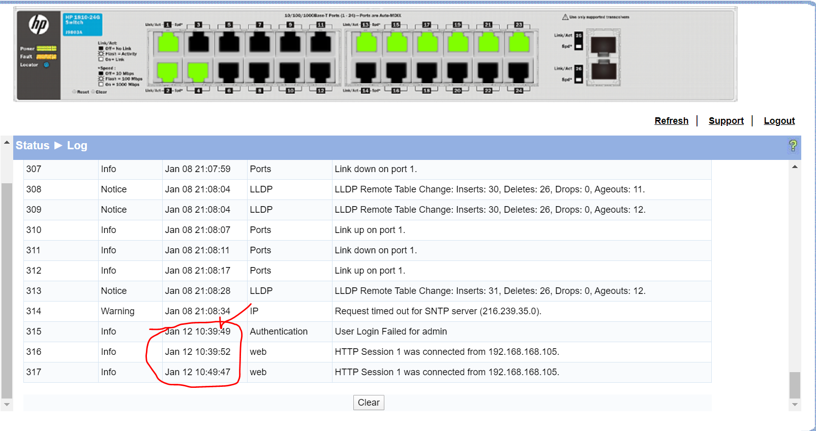

switch log 也沒斷線資訊…
如果網路瞬斷又恢復, 是否彗星可以重試連線, 不要打XX停止任務, 因為類似問題, 自己也沒做什事, 手動再重啟任務而已…
说不定和2019 server系统有关系,我这儿测试不了。可以看看系统日志,有没有什么警告错误之类的信息……
VideoSnapshot用于视频文件截图,最近改版了,会有很多新数据需要处理。可以在选项窗口服务页面禁用掉。
很好的建议,不过错误后重试处理起来比较复杂,需要暂停下载,不然数据缓存会出现内存不足。最好能找到nas不稳定的原因……
etxxx3985:
沒關係, 不是很頻繁(偶發症狀) , 或者改成[任務輪後] 也可以, 因家中pc,nb,android 撥放器… 都沒發生過 smb 異常… 不曉得是否因彗星 24 hrs 掛網… 容易命中網路瞬斷… 也不得而知… 有時整月沒發生… 會再觀察看看… ![]()
zhuxiaoying85309:
系统日志里面没有任何异常。。至少看用户列表是这种情况,没有超时掉
可能是出现这人一样的问题
比特彗星1.58对Peer发起的连接没有失败超时,然后连接数很快达到上限,导致不能发起新连接 [1]
