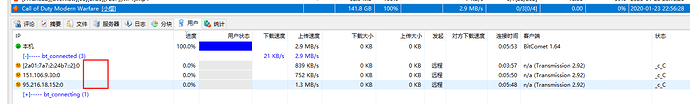

什麼時候才能封0端口…
永遠99.2%的應該是伺服器掃檔的…客戶端也永遠顯示N/A
网络中不可能是0端口通讯,,只是BUG读不出来而已,得让官方看怎么修
怎麼可能是BUG
有流量的…有流量代表是能發送也能接收…那怎麼可能會出錯呢?.?
不懂了
peer的TCP连接发送端口号和监听端口号可以不相同。用户列表里的peer端口号显示的是对方监听端口号。tracker返回的peer都带有监听端口号,可以直接显示。但如果是对方连入的情况,就只知道对方的发送端口号,监听端口号会显示为0,直到对方报告自己的监听端口号后才会显示出来。
…請問端口為0的客戶端…我怎樣上傳給他…有上載值的…
端口為0的客戶端,也建立了双向TCP连接,可以上传给他。端口為0只是代表对方监听端口未知,如果连接断开了无法主动连接对方,只能等待对方重连自己。

PORT0 保留埠;不使用(若傳送過程不準備接受回覆訊息,則可以作為源埠)
BT還準備作為源埠?
我編程都知道要用端口…沒看見需要使用0口的BT軟件…
显示0代表对方监听端口未知,不是真的使用了0号端口 ![]()
