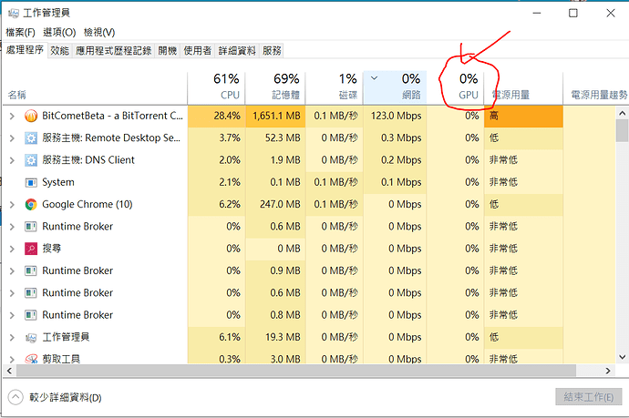

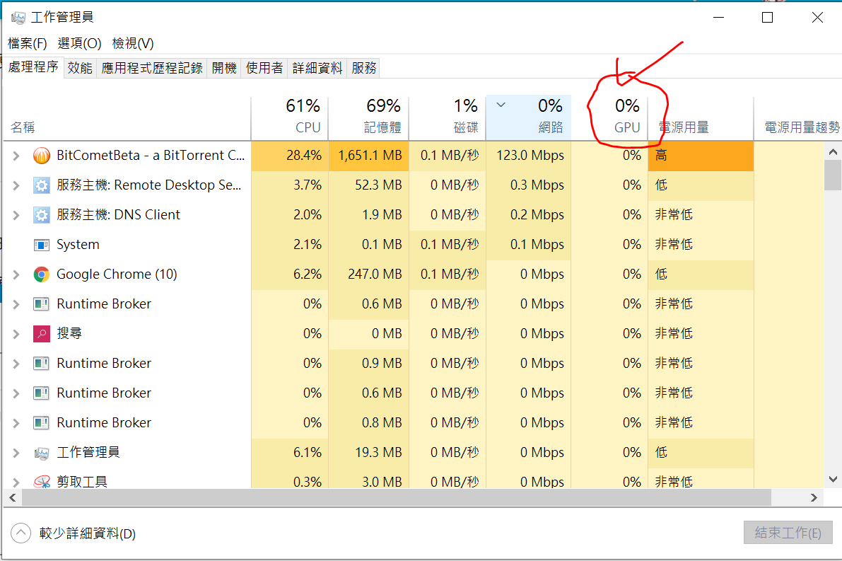

報告大人… GPU 拿來算哈希會不會很威… 看 GPU 0% 擺著不用很可惜勒…

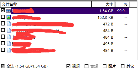

用网盘下载完文件,放到资源目录里检验完整性却是99.9%,然后我用网盘把剩下的文件下载下来放在资源目录里再检验就100了,还有一个资源,比特彗星没速度,我用网盘离线下载百分之90多,但视频文件下载出来了,我只把视频下载到之前比特彗星的目录里,检验完整性99.9

种子文件里最后一个分块hash校验需要后面的几个小文件一起计算,只下载视频文件确实就没法100%了
网盘只离线了百分之90多

他说:经过刚刚测试确实是padding_file引起的。
勾选对应的padding_file文件后,ut检验变为100%,sha1也没改变。
下载的资源文件里没padding_file文件
大佬,那怎么才能100%,网盘只离线了百分之90多
你可以用115网盘离线,或者迅雷离线尝试一下

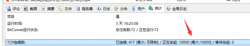

还是有这毛病,,不知道是不是1W正在发起堵住了。。导致了一些网络线程处理问题
经常一直长时间显示10000,等待发起为0
要不然。。开到10W上限看看。。主要这个发起包含了tracker peer rss http等等一切所有的啊,不知道哪个环节出毛病不知道咋复现,,另一台服务器就是没毛病。。感觉是某处tracker connecting超时出问题了?毕竟看日志一直卡在那,,正常来说30秒应该超时并且重试才对
