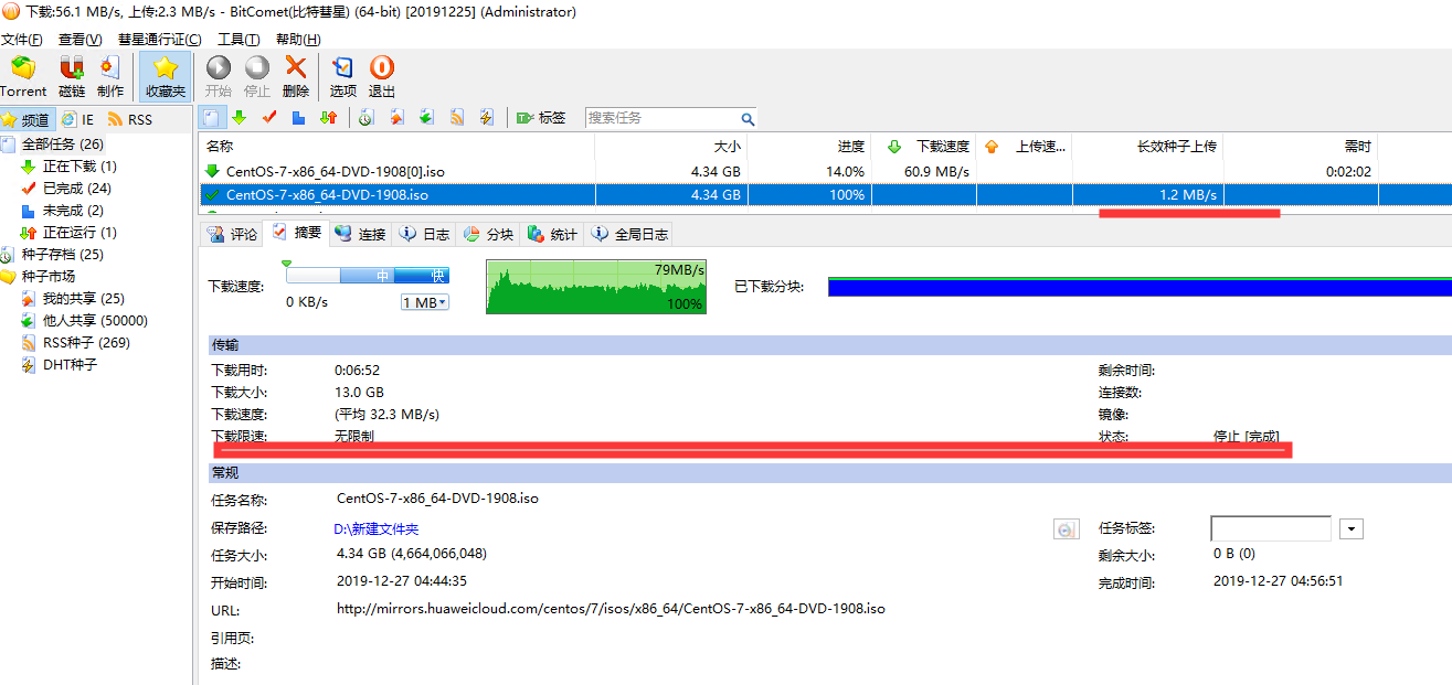

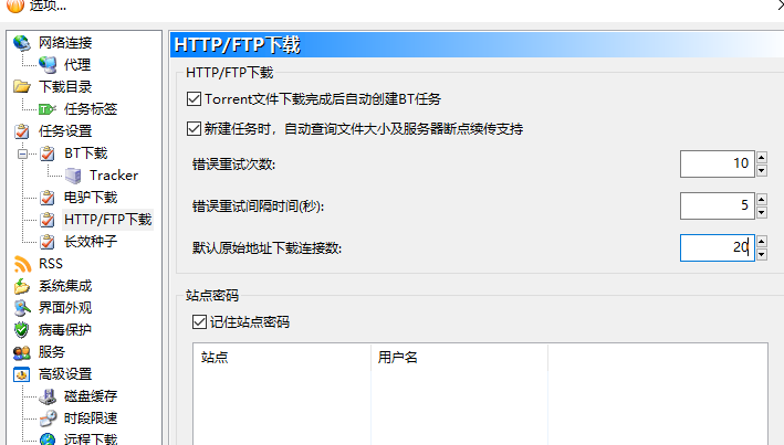

清理功能没有清理http资源的速度图

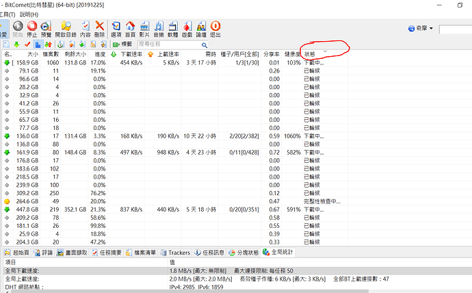

此处没有选项还是20个

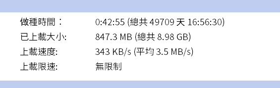

此处没有P2P上传速度显示和上传大小统计

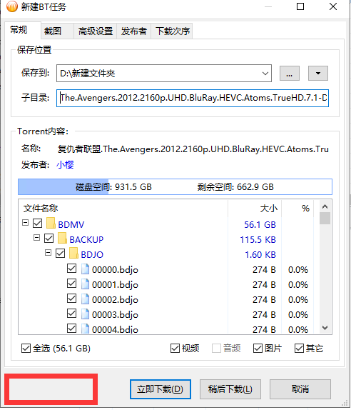

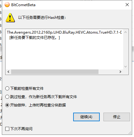

添加种子文件选择目录或者文件做种上传,有什么办法跳过校验吗。。

谢谢反馈,截图页面还在调整中
谢谢反馈,下一版改进
任务属性窗口改了,全局设置窗口遗漏了,下一版改进
HTTP任务长效上传很少能碰到。要加统计也可以的

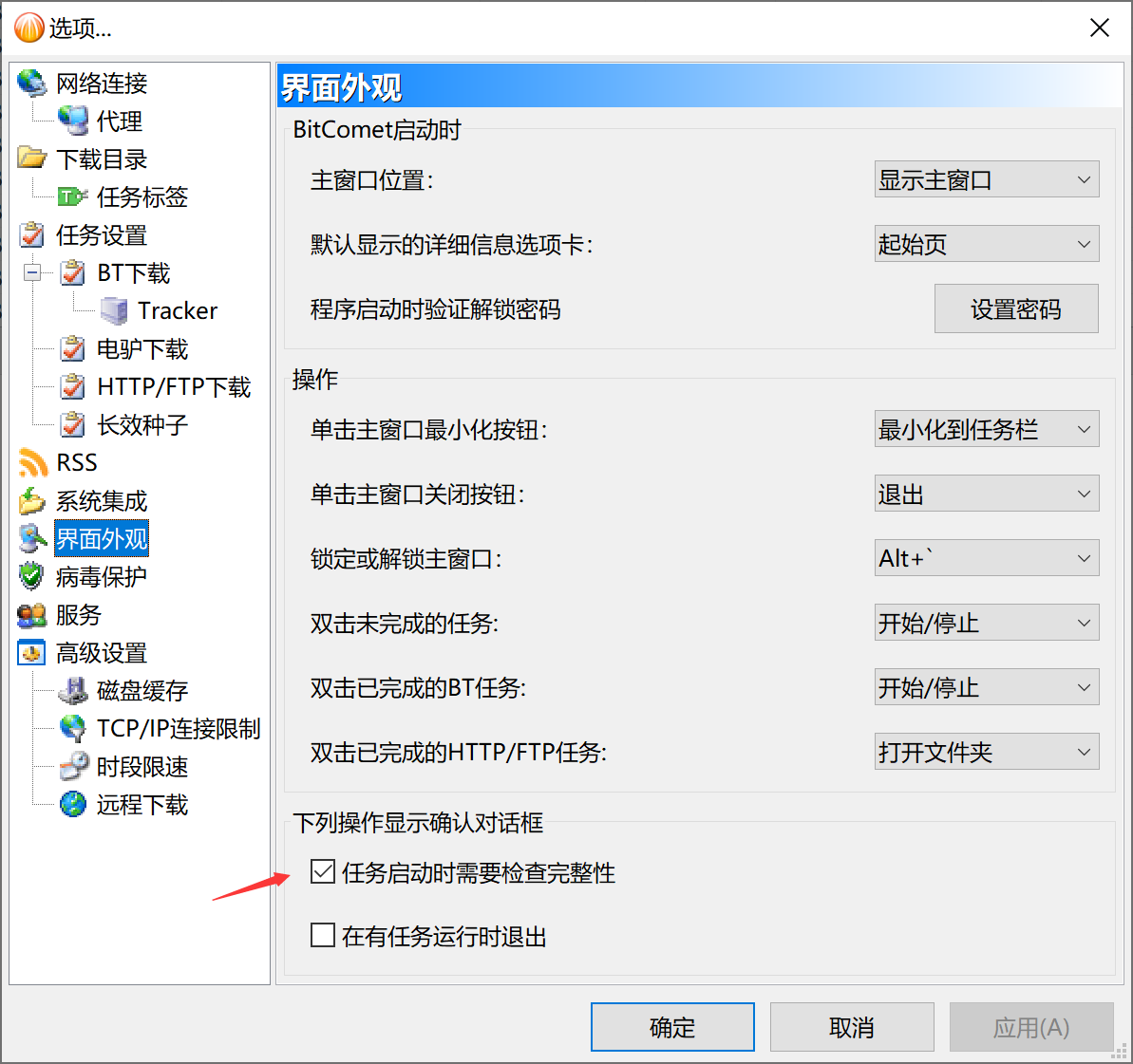

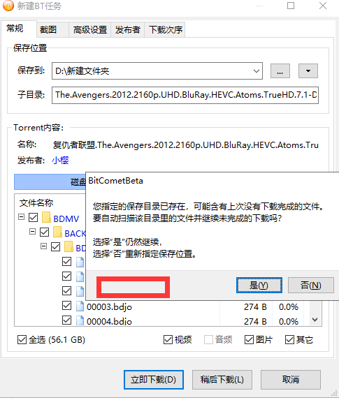

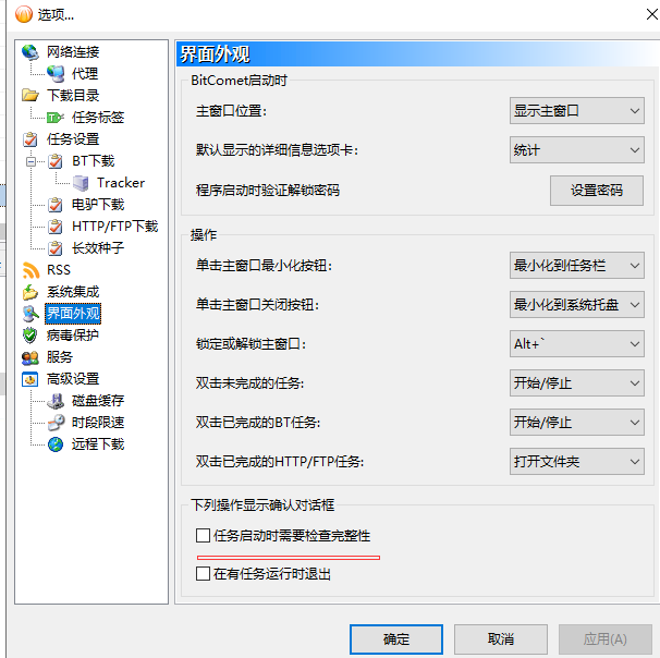

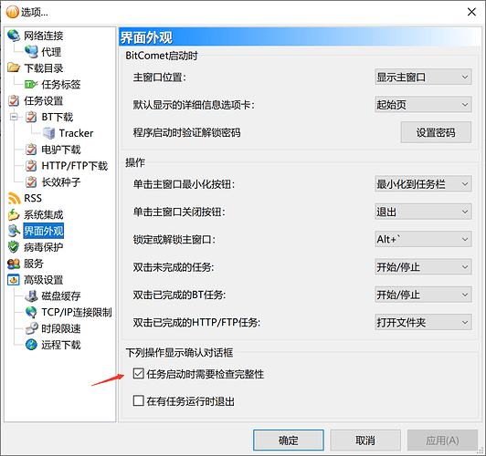

麻烦看看全局选项窗口里有没有勾选完整性检查确认窗口?

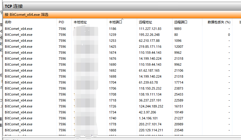

完全下载不了啊,各种软件都试了

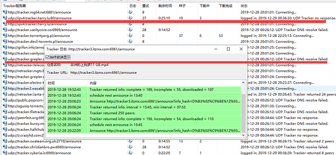

难复现,我得观察下,只有一台服务器出了这问题,另一台没毛病
可以看看tracker日志里的信息
我觉得把那个选项去掉,始终弹出哈希检查确认窗口就好了。直接在第一步加选项,对普通用户来说可能有点搞不懂。
之前没看见有tracker错误日志。。。就是正在连接没然后了,下次复现我再看看,之前客户端重启了

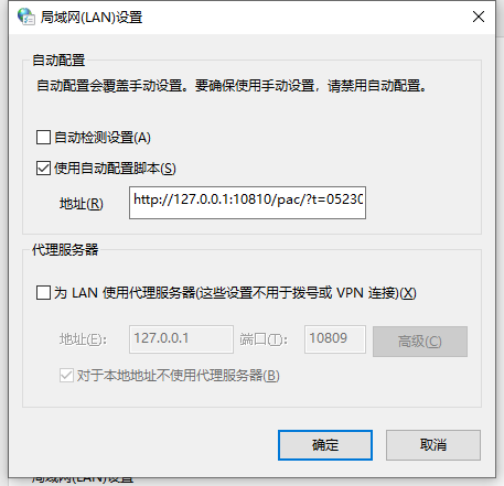

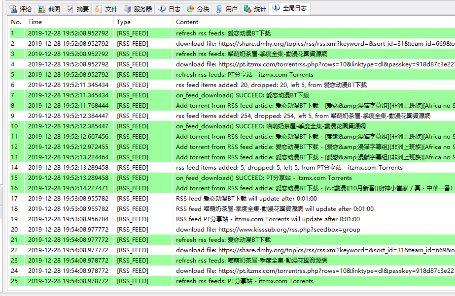

问下rss更新的时候,能否调用系统代理,比如说PAC,以便在中国大陆地区直接可以访问动漫花园之类的rss地址(被GFW墙了)
在使用v2ray等一些软件的情况下,这样可以不需要手动去选项填写使用代理设置。

这台服务器又出现这毛病了
这台服务器系统是2019 server,另一台没出问题也是1.64,不过系统是2016,同一个网络下的
一样毛病,看来是我系统问题。。估计要调一下注册表还是怎么的,新装的还没设置端口重用和一些网络优化,,到时候再试试,主要要重启比较麻烦

可以做到,不过得加个选项来单独控制了
