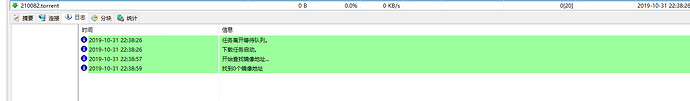

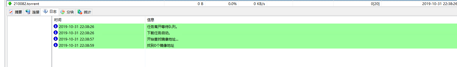

任务日志显示的正在下载torrent文件

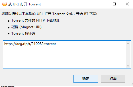

比如torrent文件的地址是https://acg.rip/t/210082.torrent
你直接点击创建链接任务,输入进去
以前版本被判定是磁力,,最新测试版显示是失败
我刚测试了可以的呀。你在彗星里创建一个http下载试试,看看具体的错误信息

看上去没有收到服务器返回的数据。浏览器能下载回来吗?

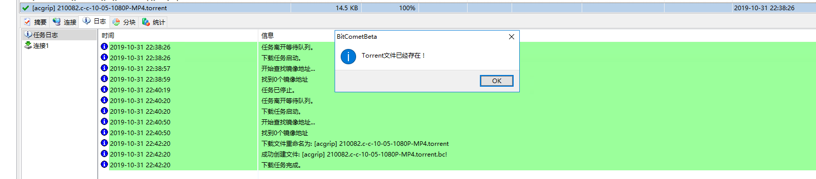

| 2019-10-31 22:40:20 | 工作线程启动。 |
| 2019-10-31 22:40:20 | 开始连接acg.rip:443… |
| 2019-10-31 22:42:04 | 连接acg.rip:443成功。 |
| 2019-10-31 22:42:04 | GET /t/210082.torrent HTTP/1.1 |
| 2019-10-31 22:42:04 | Host: acg.rip |
| 2019-10-31 22:42:04 | Connection: close |
| 2019-10-31 22:42:04 | Accept: / |
| 2019-10-31 22:42:04 | User-Agent: Mozilla/4.0 (compatible; MSIE 11.; Windows NT 6.2; .NET4.0C; .NET4.0E; .NET CLR 2.0.50727; .NET CLR 3.0.30729; .NET CLR 3.5.30729) |
| 2019-10-31 22:42:04 | Pragma: no-cache |
| 2019-10-31 22:42:04 | Cache-Control: no-cache |
| 2019-10-31 22:42:04 | 发生错误: 服务器异常断开(错误代码: 10053) |
| 2019-10-31 22:42:04 | 本次连接失败,5秒后重试。重试次数:1/10 |
| 2019-10-31 22:42:09 | 开始连接acg.rip:443… |
| 2019-10-31 22:42:09 | 连接acg.rip:443成功。 |
| 2019-10-31 22:42:09 | GET /t/210082.torrent HTTP/1.1 |
| 2019-10-31 22:42:09 | Host: acg.rip |
| 2019-10-31 22:42:09 | Connection: close |
| 2019-10-31 22:42:09 | Accept: / |
| 2019-10-31 22:42:09 | User-Agent: Mozilla/4.0 (compatible; MSIE 11.; Windows NT 6.2; .NET4.0C; .NET4.0E; .NET CLR 2.0.50727; .NET CLR 3.0.30729; .NET CLR 3.5.30729) |
| 2019-10-31 22:42:09 | Pragma: no-cache |
| 2019-10-31 22:42:09 | Cache-Control: no-cache |
| 2019-10-31 22:42:09 | 发生错误: 服务器异常断开(错误代码: 10054) |
| 2019-10-31 22:42:09 | 本次连接失败,5秒后重试。重试次数:2/10 |
| 2019-10-31 22:42:14 | 开始连接acg.rip:443… |
| 2019-10-31 22:42:14 | 连接acg.rip:443成功。 |
| 2019-10-31 22:42:14 | GET /t/210082.torrent HTTP/1.1 |
| 2019-10-31 22:42:14 | Host: acg.rip |
| 2019-10-31 22:42:14 | Connection: close |
| 2019-10-31 22:42:14 | Accept: / |
| 2019-10-31 22:42:14 | User-Agent: Mozilla/4.0 (compatible; MSIE 11.; Windows NT 6.2; .NET4.0C; .NET4.0E; .NET CLR 2.0.50727; .NET CLR 3.0.30729; .NET CLR 3.5.30729) |
| 2019-10-31 22:42:14 | Pragma: no-cache |
| 2019-10-31 22:42:14 | Cache-Control: no-cache |
| 2019-10-31 22:42:14 | 发生错误: 服务器异常断开(错误代码: 10054) |
| 2019-10-31 22:42:14 | 本次连接失败,5秒后重试。重试次数:3/10 |
| 2019-10-31 22:42:20 | 开始连接acg.rip:443… |
| 2019-10-31 22:42:20 | 连接acg.rip:443成功。 |
| 2019-10-31 22:42:20 | GET /t/210082.torrent HTTP/1.1 |
| 2019-10-31 22:42:20 | Host: acg.rip |
| 2019-10-31 22:42:20 | Connection: close |
| 2019-10-31 22:42:20 | Accept: / |
| 2019-10-31 22:42:20 | User-Agent: Mozilla/4.0 (compatible; MSIE 11.; Windows NT 6.2; .NET4.0C; .NET4.0E; .NET CLR 2.0.50727; .NET CLR 3.0.30729; .NET CLR 3.5.30729) |
| 2019-10-31 22:42:20 | Pragma: no-cache |
| 2019-10-31 22:42:20 | Cache-Control: no-cache |

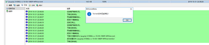

| 2019-10-31 22:42:20 | HTTP/1.1 200 OK |
| 2019-10-31 22:42:20 | Server: Microsoft-IIS/5.1.17.1 |
| 2019-10-31 22:42:20 | Date: Thu, 31 Oct 2019 14:42:20 GMT |
| 2019-10-31 22:42:20 | Content-Type: application/x-bittorrent |
| 2019-10-31 22:42:20 | Transfer-Encoding: chunked |
| 2019-10-31 22:42:20 | X-Frame-Options: SAMEORIGIN |
| 2019-10-31 22:42:20 | X-XSS-Protection: 1; mode=block |
| 2019-10-31 22:42:20 | X-Content-Type-Options: nosniff |
| 2019-10-31 22:42:20 | X-Download-Options: noopen |
| 2019-10-31 22:42:20 | X-Permitted-Cross-Domain-Policies: none |
| 2019-10-31 22:42:20 | Referrer-Policy: strict-origin-when-cross-origin |
| 2019-10-31 22:42:20 | Expires: Thu, 31 Oct 2019 15:42:20 GMT |
| 2019-10-31 22:42:20 | Last-Modified: Thu, 31 Oct 2019 14:31:44 GMT |
| 2019-10-31 22:42:20 | Cache-Control: max-age=3600, private |
| 2019-10-31 22:42:20 | Content-Disposition: attachment; filename="[acgrip] 210082.c-c-10-05-1080P-MP4.torrent" |
| 2019-10-31 22:42:20 | Content-Transfer-Encoding: binary |
| 2019-10-31 22:42:20 | X-Request-Id: c61bd52d-37eb-47a4-9e17-832a2d70d62d |
| 2019-10-31 22:42:20 | X-Runtime: 0.010415 |
| 2019-10-31 22:42:20 | Strict-Transport-Security: max-age=31536000 |
| 2019-10-31 22:42:20 | 开始读取数据… |
| 2019-10-31 22:42:20 | 成功收到 14927 字节数据。 |
| 2019-10-31 22:42:20 | 连接被服务器关闭。 |
| 2019-10-31 22:42:20 | 没有需要下载的区域。 |
| 2019-10-31 22:42:20 | 工作线程停止。 |
是不是彗星里连接数太多了,实际下载延后了
