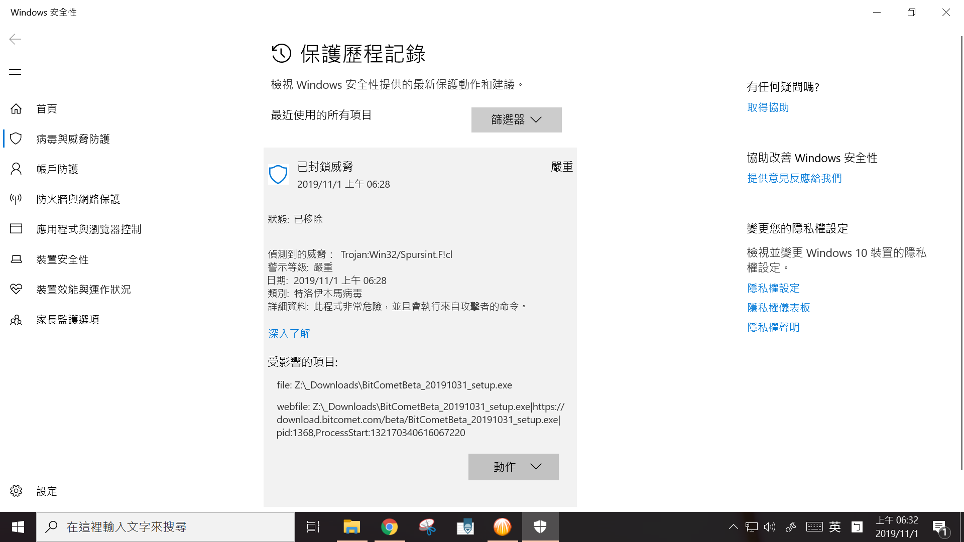

应该是服务器问题了。直接下载种子文件的地方没有做错误重试。

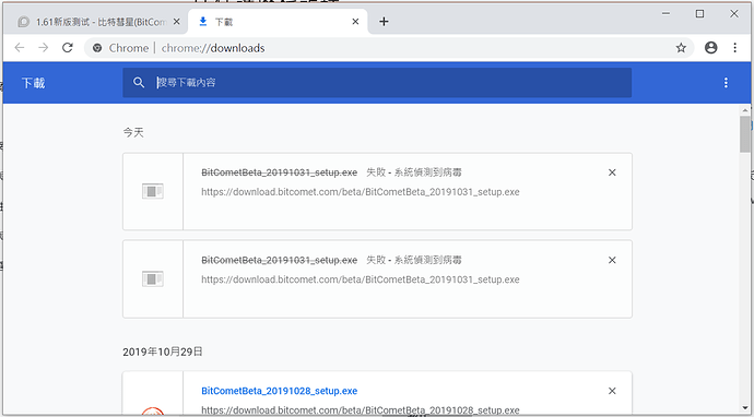

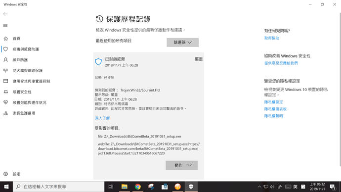

谢谢反馈,我看看什么原因。已临时移除exe下载链接,zip安装包没有警报。

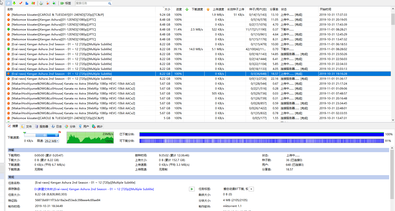

rss你那有没有遇到重复添加的现象,,,特征码都一样的,是同一个任务,一大堆都是重复的
重复的累计下载大小看到都是0B…
而且图上,有个任务明明是下载中,,却重复了几个100%进度完成的列表出现
暂时没有遇到过,我测试一下。估计是遇到了rss没有提供磁链,直接提供种子文件http地址的情况。。。
嗯,我去试试磁力的会不会出现

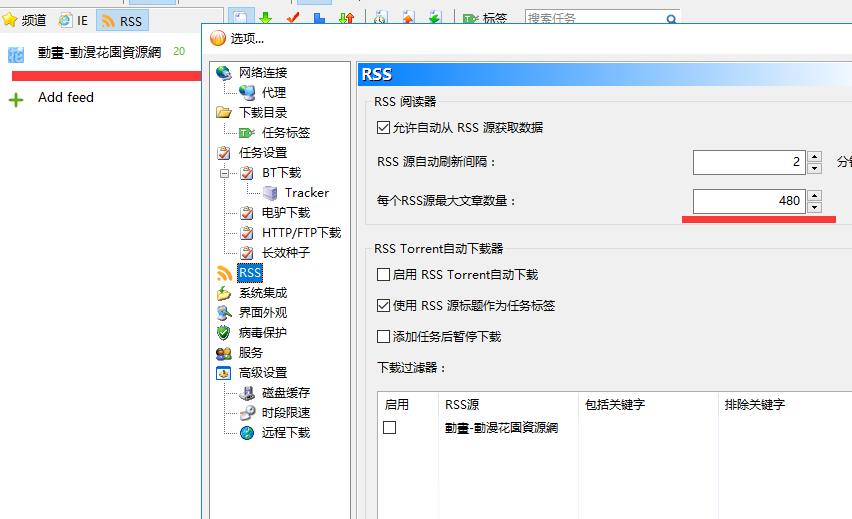

rss文章最大数量好像也不生效,,限制20个,添加后却拿到了480个?
https://share.dmhy.org/topics/rss/sort_id/2/rss.xml
检查了一下,确实写反了
真是不好意思,新版已修复
