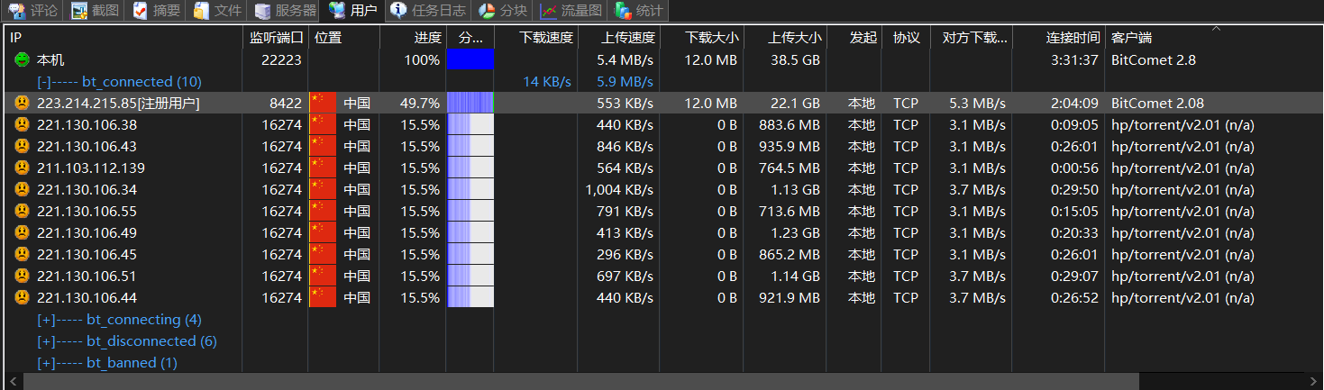

你种子已经下载完毕了,不再需要别人给你上传流量,自然连接到的用户都是黄脸,在你下载种子的时候需要上传流量,能成功给你上传流量的自然就是绿脸,迅雷有部分客户端是不吸血的
你下面连接到的IP均是吸血鬼
噢噢噢噢,感谢感谢
这也太惨了,全是吸血鬼 ![]()
所以目前也有非常多封禁方法的开发,目前已经是趋近于成熟,在论坛内都有相关帖子,建议去使用,可以屏蔽绝大多数吸血IP,目前我是用着BTN+BC内的封禁客户端、封禁PeerID功能+火绒配置ip黑名单进行反吸血
我个人建议使用这个
应该可以包含几乎所有吸血IP了,并且就是使用的Windows原生防火墙和计划任务,占用很小
好的好的,谢谢大佬,我去学学看
自动反吸血一般都是正常的,不用管他,热门种子Ban几百个人都常事

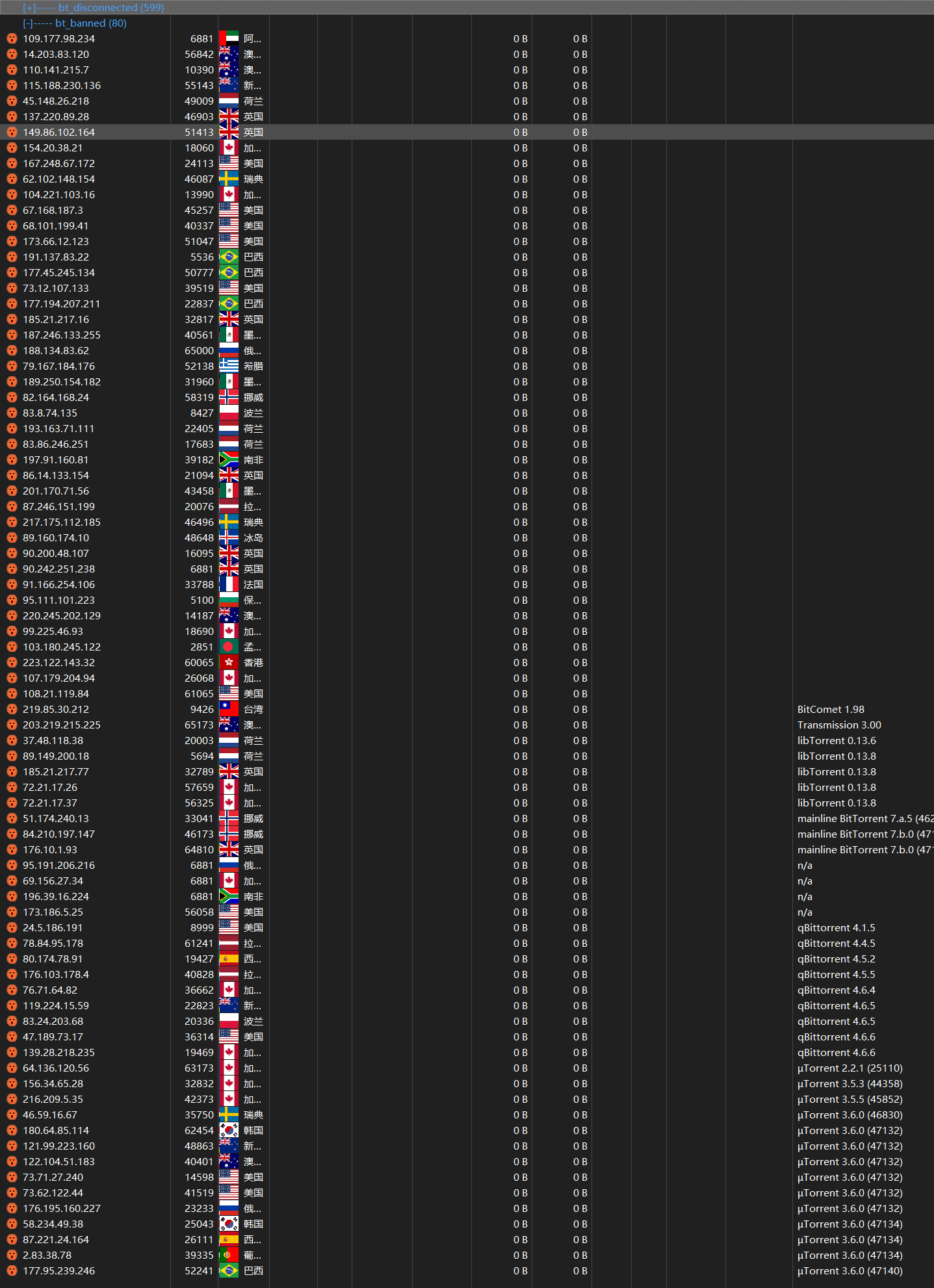

图中产生的流量都是0B,并且你已经是一个做种者,猜测都是banned (both_finished) 原因,因为对方也是一个种子,种子和种子不需要连接就会ban掉
好嘞好嘞,了解了,感谢 ![]()
第一个BC用户怎么会是吸血鬼
之前下意识没注意到,后面发现就懒得去编辑原贴了,第一个BC用户确实不是吸血的,现在吸血ip主要特征就是在同一个ip段有3个以上同时连接,但也有那种正常汇报进度下载完100%然后马上再来吸,比如我今天刚屏蔽的183.131.169.24
还使用的是qbit4.6.5
