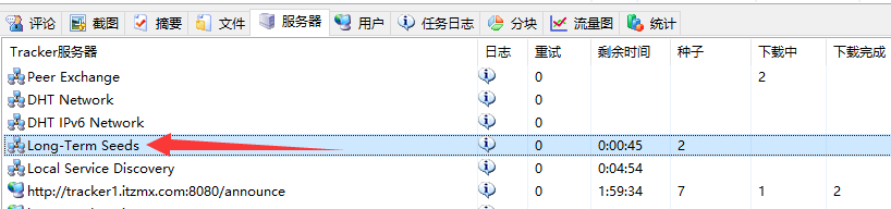

经过实验发现是 长效种子的原因 关闭长效种子就获取不上了
可能长效种子的服务器起到了类似于eMule 中的 kad服务器的作用
长效种子的很多特性于 eMule 的kad十分相似
那就突然明白了 ![]()
长效是依赖彗星的服务器实现的,那么这个问题的回答就是yes

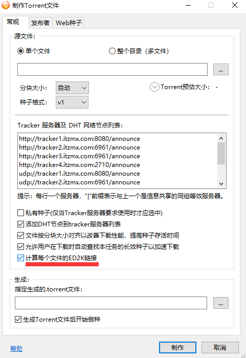

这个是在制作种子文件的时候需要勾选长效种子和ed2k两个选项,如果使用制作种子文件的bt客户端不支持,那么生成出来的torrent文件就不会包含这些hash信息

只有制作种子的时候才有啊…那意味着除了手工修改torrent文件没有什么便捷的办法为已有的torrent附加ed2k链接了呗。毕竟如果重新制种信息哈希就变了,没办法对原种提供帮助。

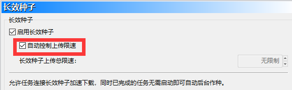

差不多,但是实现方案还是不一样,比特彗星是基于bep协议规范开发,只有任务列表存在BT任务的时候,并且任务启用了开关才会进行长效上传,同时优先保证BT网络传输,对长效种子自动限速。
这也是为什么连接到长效下载的时候,,可能有时候只有几KB的速度,过两个小时在下载发现又快起来了,因为对方在给BT网络上传中,长效上传被自动限速了
