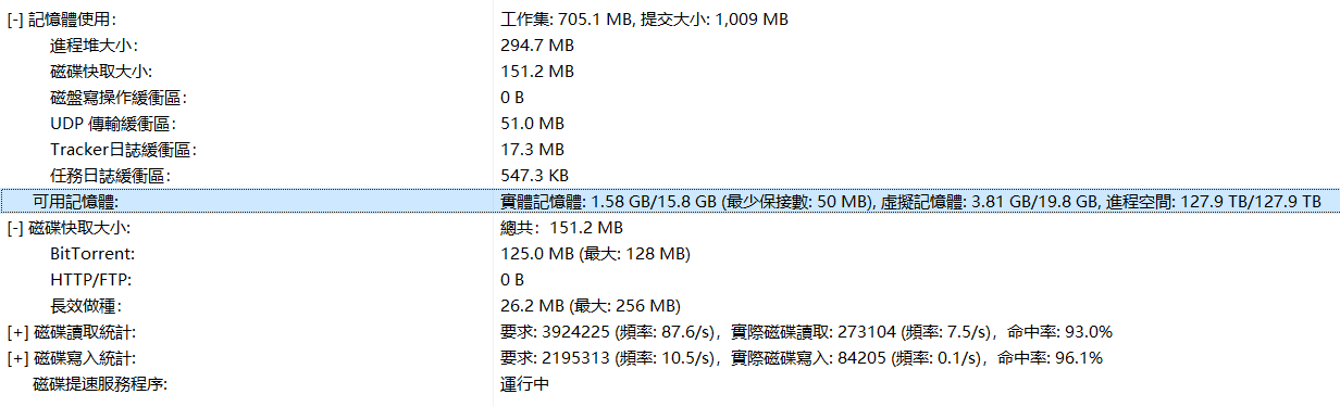

你用64位试一试呢?32位可能有其他原因引起崩溃,毕竟32位单个进程最大占用内存基本上来说是1G,加上开销冲到极限1.5G能不崩溃已经是万幸了,毕竟XP时代都是32位软件,你可以选择64位的exe运行下,可以上图观察下统计分类,说不定是内存溢出,论坛昨天还有人反映有个DNS相关的问题,不过他的图不完整,没有包含内存信息的截图,可以问他要一下看看

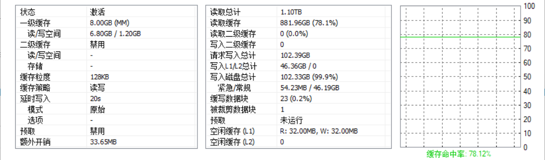

你的pc,读写缓存比例不适合下载,试一下下面的设置

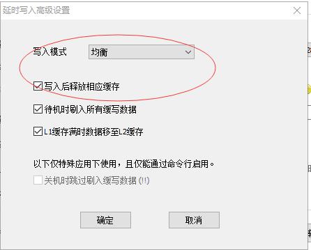

一级缓存8g,读缓存2g,写缓存6g,延时写入无限,模式均衡

延时写入无限,模式均衡是什么呢?请赐教

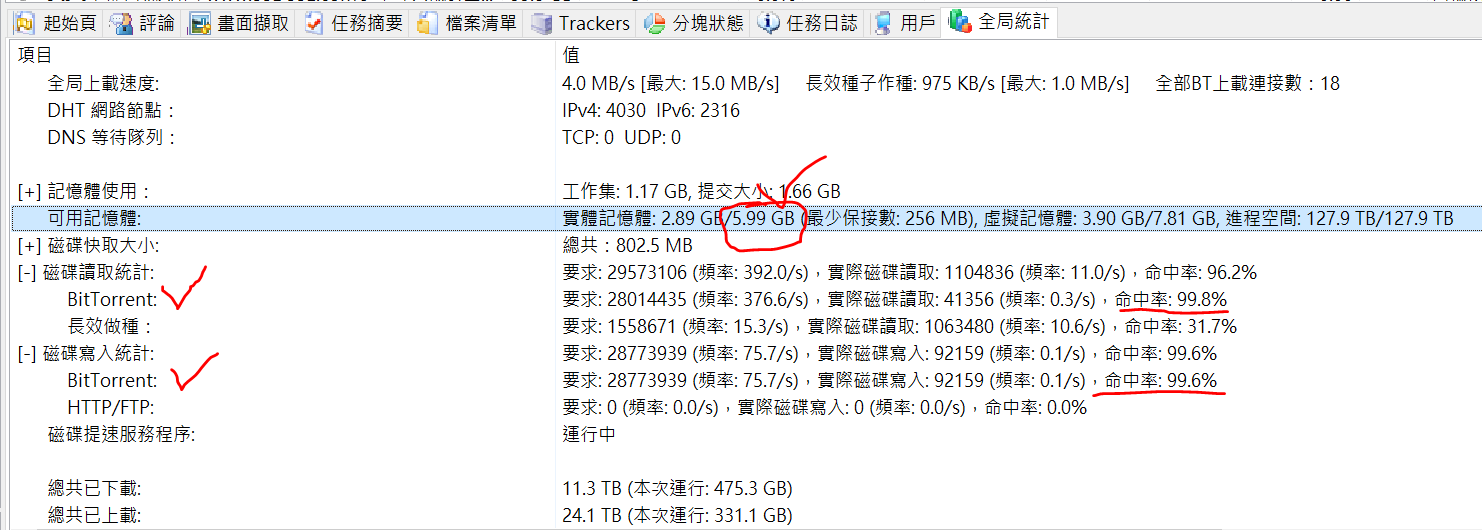

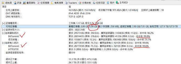

自己也才多你一倍 6G RAM, 面對百G種子, BT 也’可以跑出完美的 99% 命中率, 撐起大流量也很穩定…
