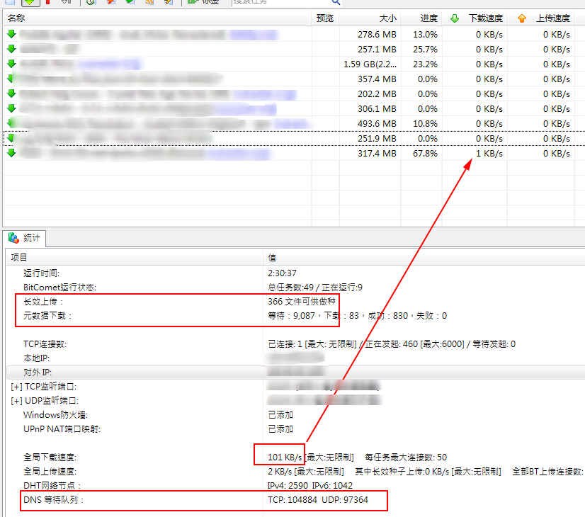

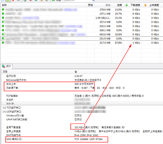

1,长效上传 366 文件 是指的什么呀?
2,元数据下载 已经有9087个等待了,一直还在增加
3,DNS等待队列 这个是什么意思?数据多了后电脑开始有稍微卡顿
4, 也是最诡异的,下载速度显示101KB,但是我所有的任务就只有 1 KB ,这是BUG吗?
1.可以用做长效种子的数量

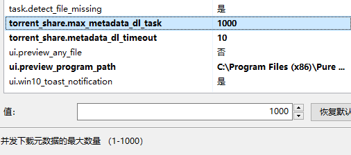

2.可以加大并发到1000,等待就不会有那么多了

但是那个DNS对等一开BT就有一万多,感觉用1.56都比现在顺畅,有没有可能是因为磁盘提速那个服务引起的?
麻烦去每个运行中的任务的tracker列表看看,连接失败的tracker是不是很多?
是的,因为是内网,所以有很多连接失败。
但是以前的版本也是很多连接失败也没有造成电脑卡顿,但1.67运行一段时间后,明显感觉到电脑运行卡顿了
感谢反馈。内网的含义是指外面的peer无法主动连入。DNS解析失败,以及无法连接tracker,和内网没有关系,很可能是网络防火墙造成的,比如说是网管限制了相关地址的连接。
至于DNS解析队列过长的问题,要等后续版本解决了。
好的,谢谢·
