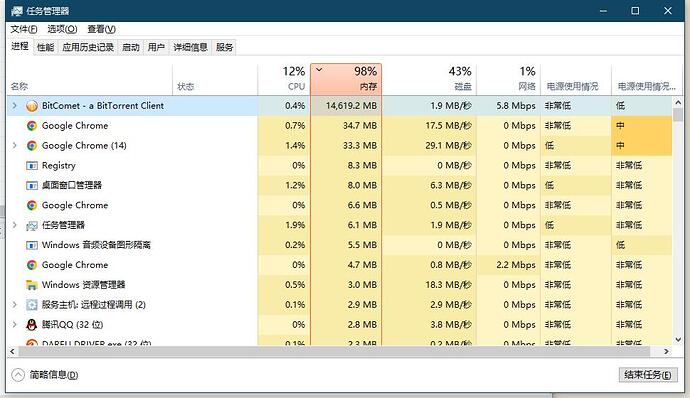

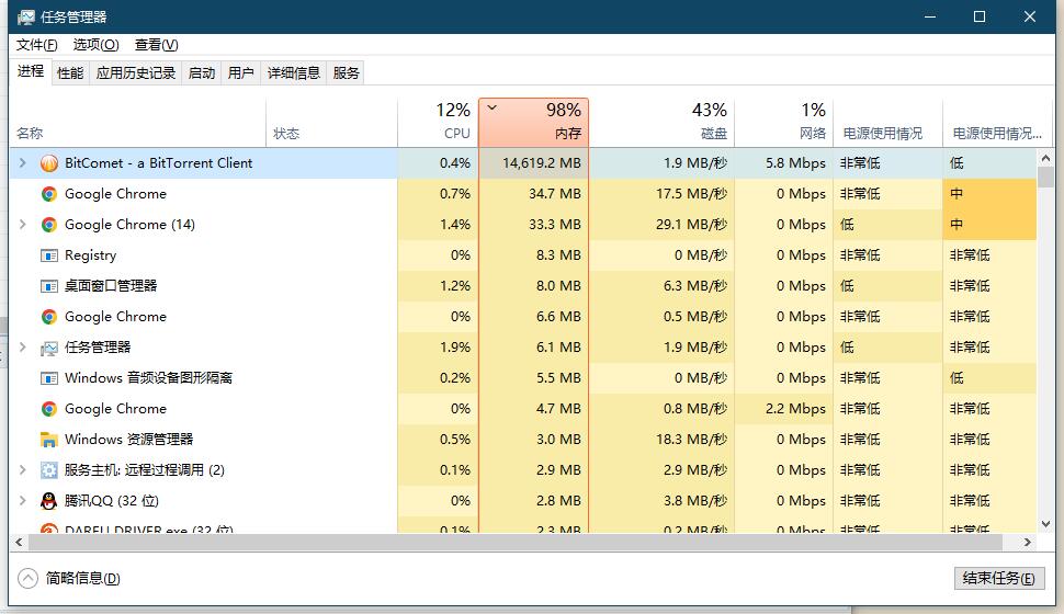

感觉它一晚上都在偷懒 没干什么活

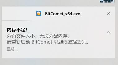

升级到最新版修复崩溃问题,,你这个是崩溃了
已经是1.90了
尝试在选项,磁盘缓存,勾选自动调整缓存大小,另外高级选项,system.compact_memory_interval改成0,重启彗星,挂一会儿观察任务管理器内存状态看看
不行 内存还是会逐步提升 直到爆内存

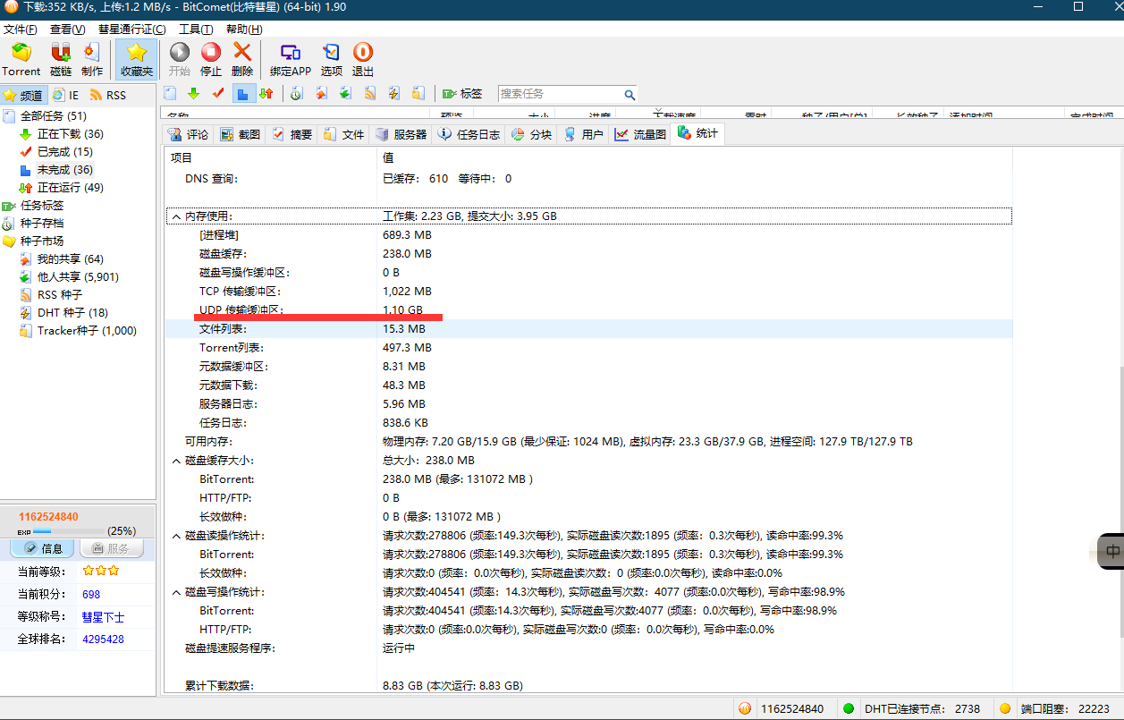

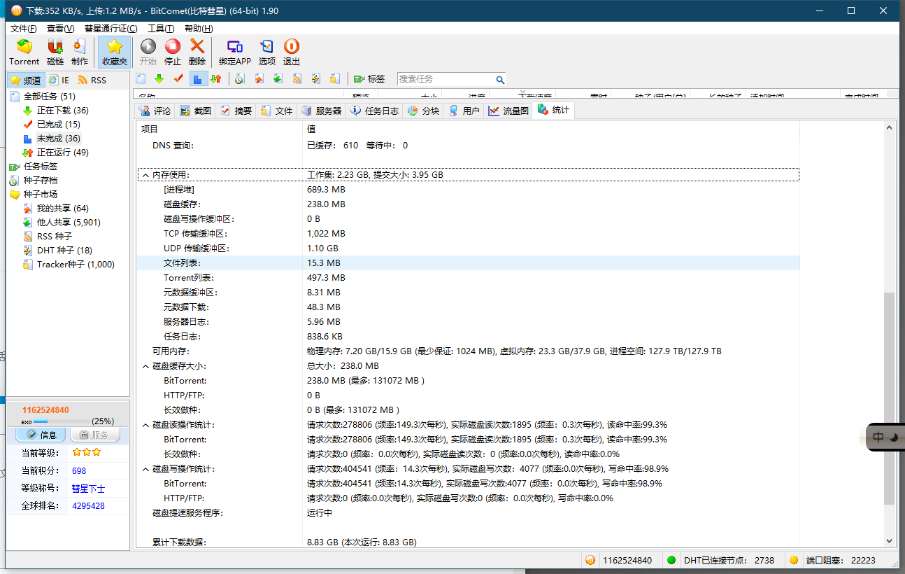

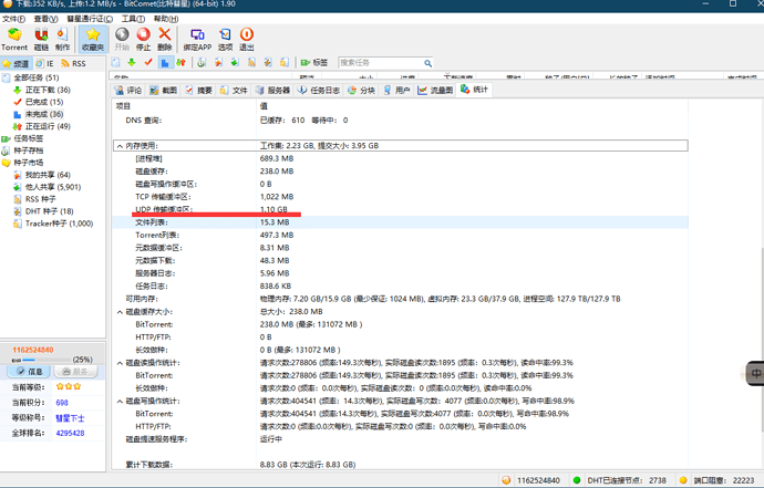

你挂机一段时间,然后检查下统计分类,是什么占用了内存?看你的图片,猜测是种子市场开了元数据自动下载,然后UDP缓冲区积累过多包导致,可以在统计上展开UDP传输分类,看看是什么包吃了

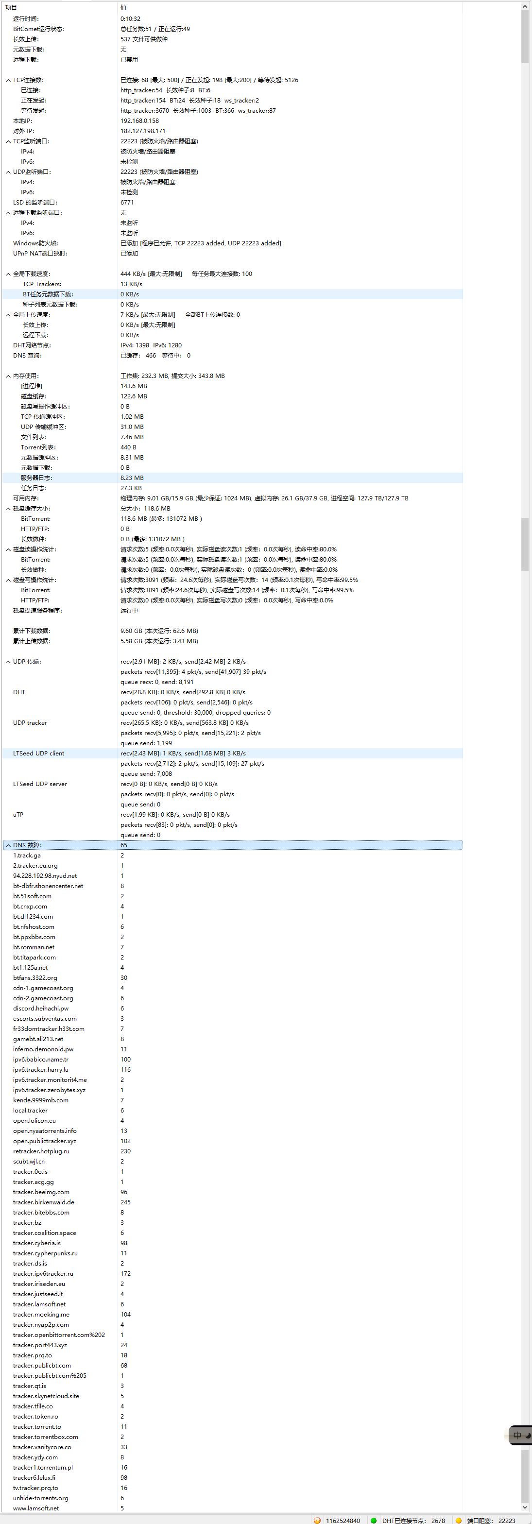

统计上 展开内存使用和UDP传输,然后截图看看吧
这不是BUG,这是设置了network.max_udp_pkt_per_sec数值过小引起的UDP请求发不出去导致的缓冲区积累,尝试设置该数值为较大的数值,例如设置10000。
或者直接禁用DHT、UTP、UDP tracker等需要使用到UDP协议的功能。
在统计分类的最下方,有个UDP传输,可以展开,里面可以详细看到是哪个累积引起的缓冲区过高。

右侧滑动条,下拉,展开UDP传输截图看一下。
然后把相对应的功能关闭,例如DHT就关闭DHT功能

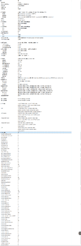

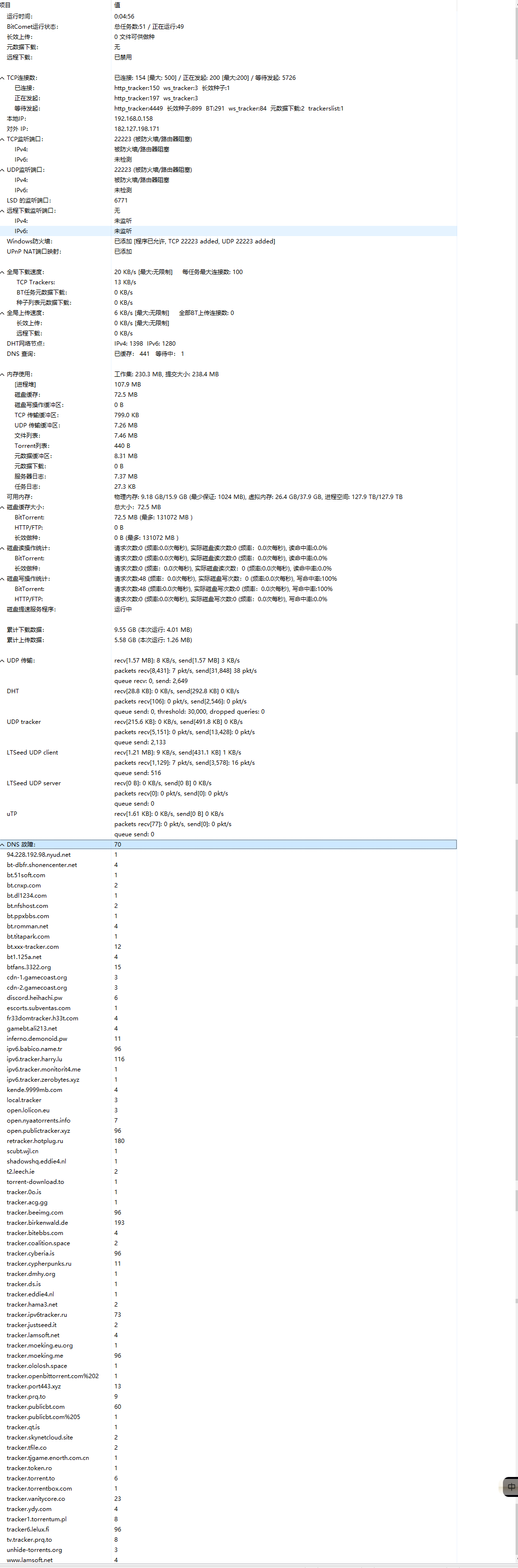

我把统计的全部信息都截图 你帮忙看看,我之前为了解决启动彗星后家里的网络几乎没有网速 把下面的数值改成:network.max_udp_pkt_per_sec 25
network.max_connections 500
bittorrent.max connections per task 100
目前彗星打开了dht、UTP并且路由器创建了upnp (暂无公网ip)
现在最大的问题是吃内存 导致软件崩溃 请问小樱老师 我到底该怎么办才能保证下载速度,家里网络还能正常使用,软件还不吃内存

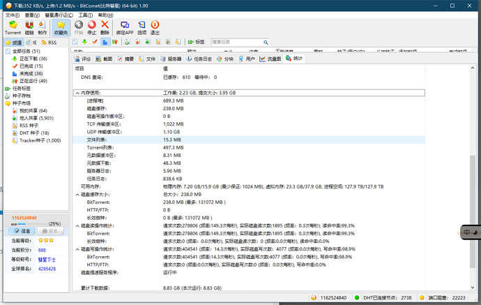

看你截图 长效和tracker占用的UDP比较多,已经阻塞了,这种时候需要加大network.max_udp_pkt_per_sec 的数值来解决UDP传输阻塞情况。
如果不会根据自身情况设置,可以直接下载绿色版解压即可使用。绿色版默认已经完美设置适应大部分家庭网络
