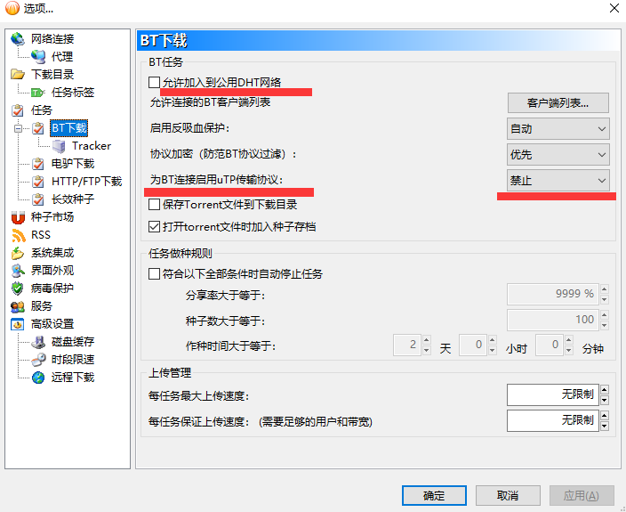

你进高级设置把几个UDP功能关掉吧,这样可以解决network.max_udp_pkt_per_sec 设置太小导致爆内存
bittorrent.udp_tracker 设置否
bittorrent.connection.ltseed_protocol_selection 设置为0
允许加入到公用DHT网络 取消勾选
为BT连接启用uTP传输协议 设置禁用

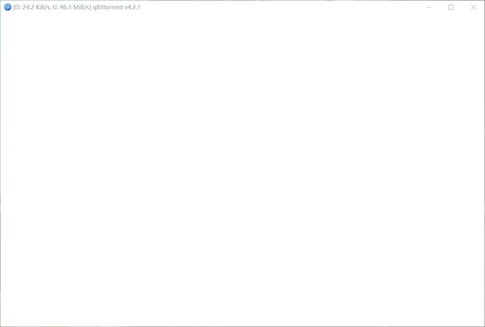

实在没办法就选择qbittorrent吧,彗星吃配置
确实没什么好办法了。就用彗星吧 我用process lasso监控着彗星 ,彗星吃内存超过我设置的值就自动优化一下 ,俩软件一起挂着算了
大佬,吃内存的问题终于解决了。关闭种子市场的他人共享、dht种子、tracker种子自动下载元数据就好了!关掉之后好多了,丝滑的很
