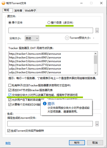

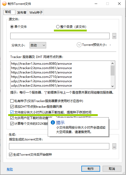

对于做种者,制作多文件目录形状的种子,会遵守bt协议规范添加填充文件,可以通过此开关关闭,若是关闭此开关,带来的负面影响就是容易卡99%和下载性能降低
同理对于其他bt客户端,例如qbittorrent也会产生相同的此类文件。
如果制作种子使用的是qbittorrent,则关闭qbittorrent制作种子上的区块对齐按钮
